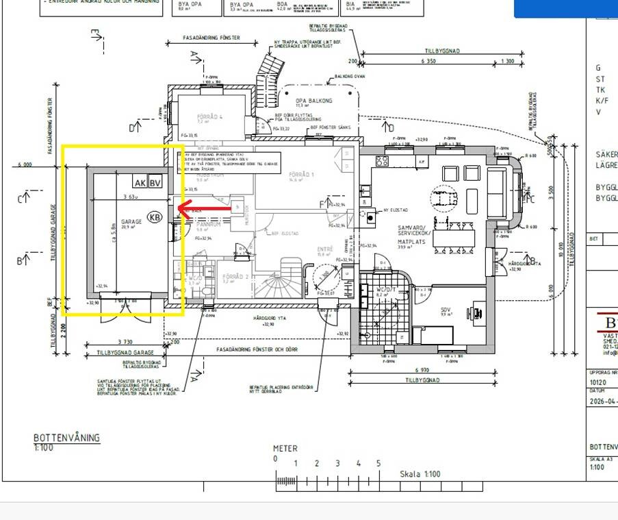

Hej på er,
Jag behöver lite akut hjälp och input gällande placering av genomföringar inför gjutning av en garageplatta. Min rörmokare har tyvärr fått förhinder och jag står nu själv med att förbereda allt inför gjutningen (håltagning, placering av rör etc.). Tänker att det kan vara fint med lite hjälp för detta froum 😊
Kort om projektet:
Bygger till ett garage på ca 28 m² mot en villa från 1946 (se skiss). Garaget kommer att fungera som ett "teknikrum" där vi samlar all utrustning.
Värmesystem
Vi flyttar ut bergvärmepumpen (BV) till garaget och uppgraderar systemet. Hela huset (även gamla delen) konverteras till vattenburen golvvärme och vi installerar FTX-ventilation, med vattenburen frikylebatteri kopplad till bergvärmehål. En ackumulatortank (AK) på 100–200 liter ska installeras bredvid BV-pumpen.
Vi har idag ett borrhål på 130 m (KB på skissen). Planen är att borra ytterligare ett hål och parallellkoppla dessa via en fördelare i garaget.
Några kommentarer spontant kring detta? Vet att det finns en uppsjö av ideer, men om något verkar galet, eller om det finns bättre möjligheter. FTX och kylbateri är redan klart. Nya bergvärme och aktank inte klart.
Status
Allt vatten och el från det gamla huset kommer att dras mot garaget där den röda pilen pekar (nära befintliga brunnen). Vi har även dragit markrör i plattan för el/laddstolpe till parkeringen, reservrör för inkommande vatten samt sommarvattenslang från en dräneringsbrunn. Det kommer även ut kallvatten rör till nya husdelen, varmvatten och VVC.

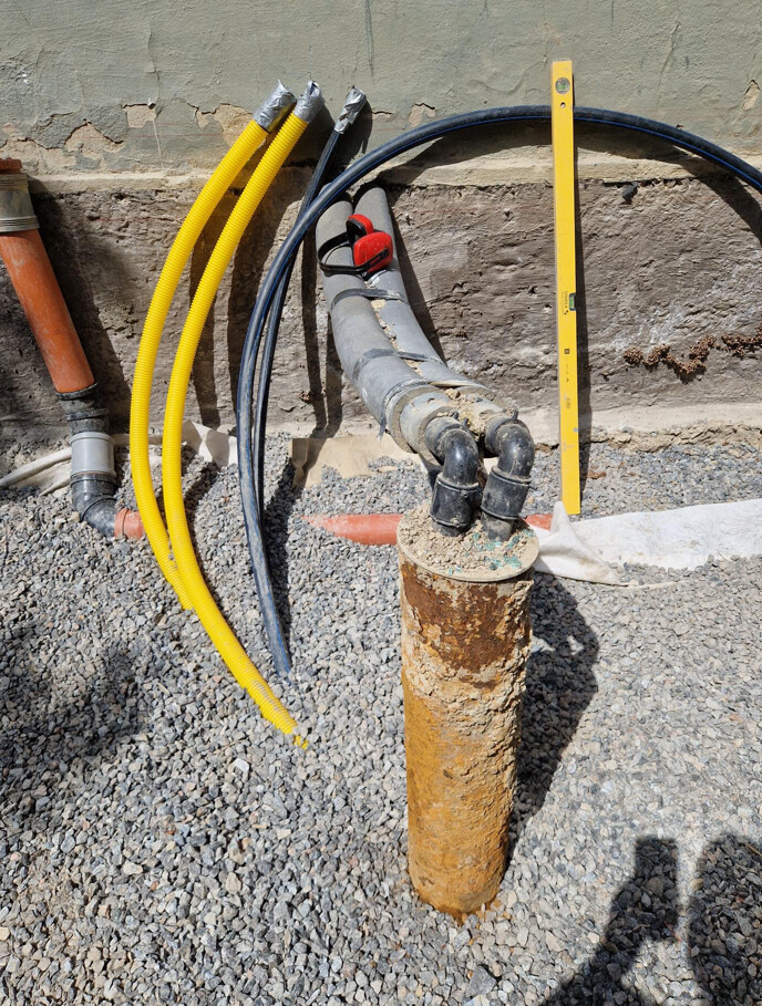

Brunnsborrarna kommer att kapa foderröret till den gamla brunnen och dra om kollektorslangen under den nya plattan. Vi kommer även lägga två tomrör kollektorslang som pluggas utanför garaget för det framtida borrhål nummer 2.
Eftersom jag gör detta själv nu under tidspress inför gjutningen har jag några funderingar som jag hoppas ni kan hjälpa mig att reda ut:
1. Genomföring för brineslangar (köldbärare) i plattan
Var placerar jag bäst genomföringen i plattan för de totalt 4 kollektorslangarna (Ø40 mm)?
Är det bäst att dra upp dem samlat precis bredvid där bergvärmepumpen ska stå? Funkar mitt förslag, hur mycket arbetsutrymme för service behövs? Eller ska de upp bakom pumpen?
Hur har ni gjort i era teknikrum? Dela jättegärna med er av bilder på era installationer!
2. Placering av elcentral / elskåp vs Bergvärmepump
Inkommande el från huset kommer in vid den röda pilen och ska kopplas ihop med markrören från parkeringen via en ny elcentral i garaget.
Finns det några krav eller rekommendationer på avstånd mellan elcentralen och bergvärmepumpen/ackumulatortanken (med tanke på fukt/vatten)?
Bör jag placera elskåpet på väggen precis vid röda pilen, eller dra rör i plattan för att sätta centralen på en mer skyddad plats? (Elektriker på semester sen midsommar 😊
Placeringen bestämd sedan tidigare med elektriker utanför röra pilen, men tänker att kanske bergvärmeplaceringen påverkar?
3. Golvvärmefördelare
Vi ska ha golvvärme i garaget samt i badrummet/WC (nere till höger på ritningen i huset). Min tanke är att sätta golvvärmeskåpet på väggen mot badrummet och sedan dra matningsrören i plattan bort till teknikzonen (BV/AK). Är detta det smidigaste sättet, eller bör även golvvärmeskåpet sitta i själva teknikzonen? Blir svårt då badrummet ska renoveras i senasre skede.
4. Frikyla till FTX och VVC – något att förbereda i plattan?
Vi har förberett för frikyla till FTX-aggregatet (vilket kräver cirkulationspump och rördragning) samt varmvattencirkulation (VVC). Eftersom detta till stor del sker ovan plattan, är det ändå något specifikt rör, tomrör eller kabelkanal jag absolut inte får missa att gjuta in för detta nu när allt är öppet? Nån som vet hur mycket plats som behövs för dessa pumpar och installatoin? Dela gärna bilder om ni har.
Hoppas tråden inte är för stökig 😊
Stort tacksam för alla tips, råd och bilder ni kan dela med er av!
Må gott
Jonas

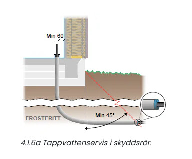

Har inte så mycket att tillföra annat än att Säker vatten har lite anvisningar för vattenservis som är vettiga (och naturligtvis tillämpliga även för andra rörgenomföringar):
Dvs. genomgång 60 mm ut från från vägg, foderslang/rör som avslutas 45° ut från sockel och bibehållet frostfritt djup fram till kant på plattan.
Önskar att man hade gjort så när vi bytte inkommande vatten, men nu blev det istället att bila upp och schakta ur under golvet. Ett jäkla stort projekt i "onödan".
