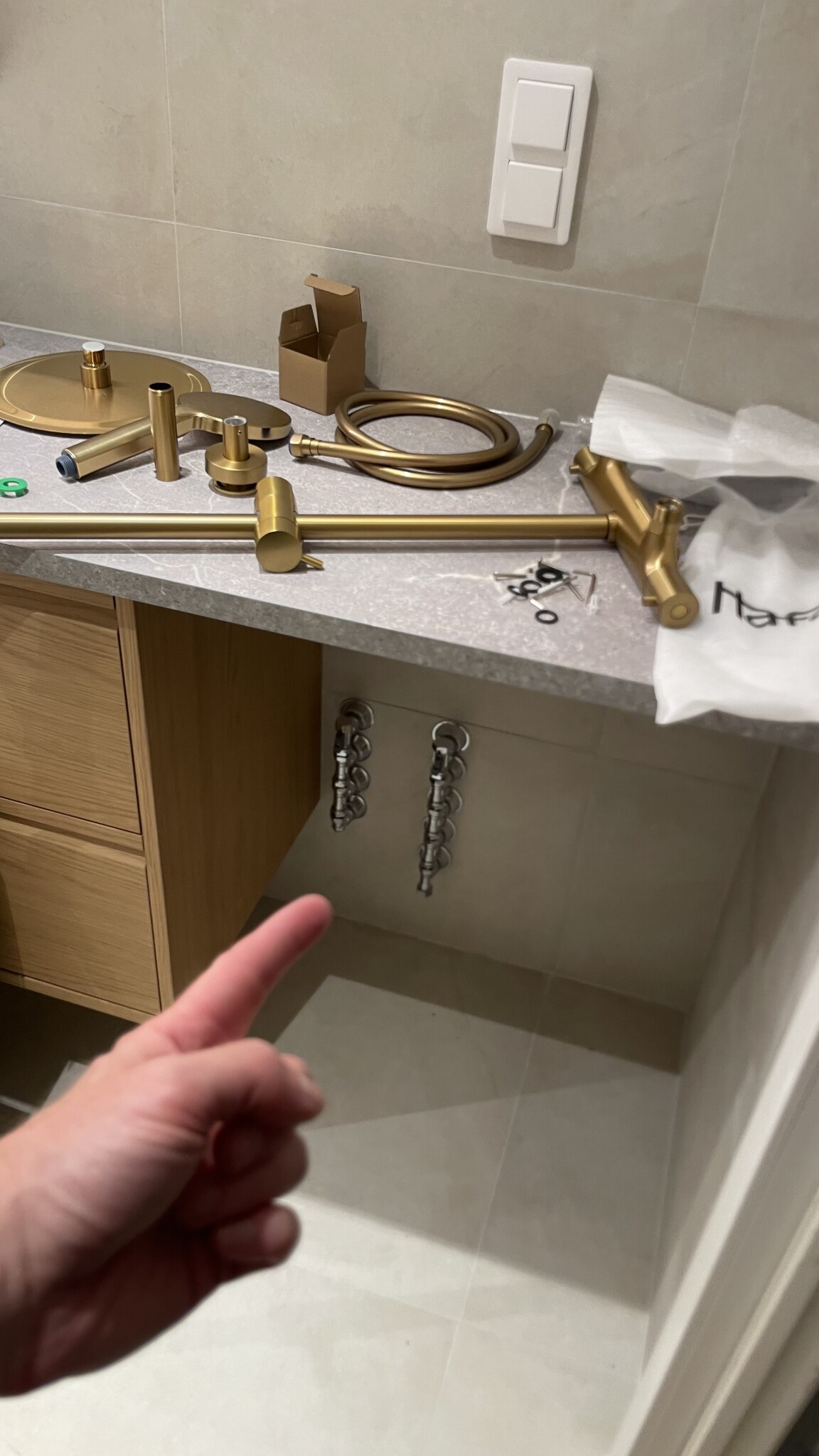

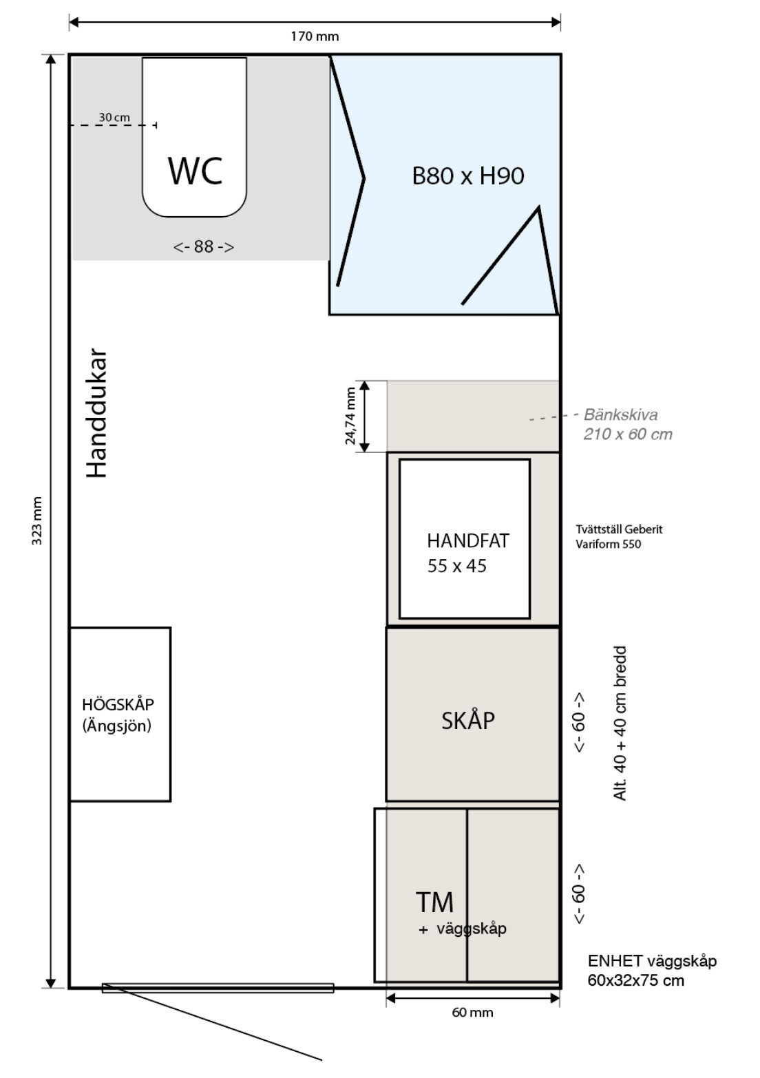

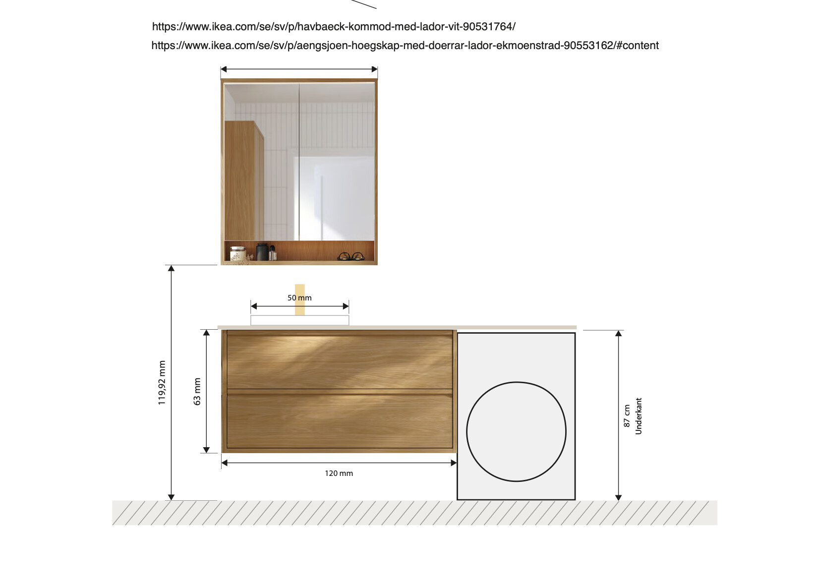

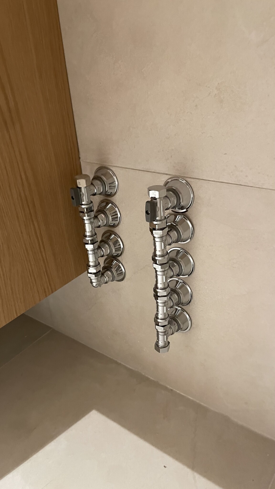

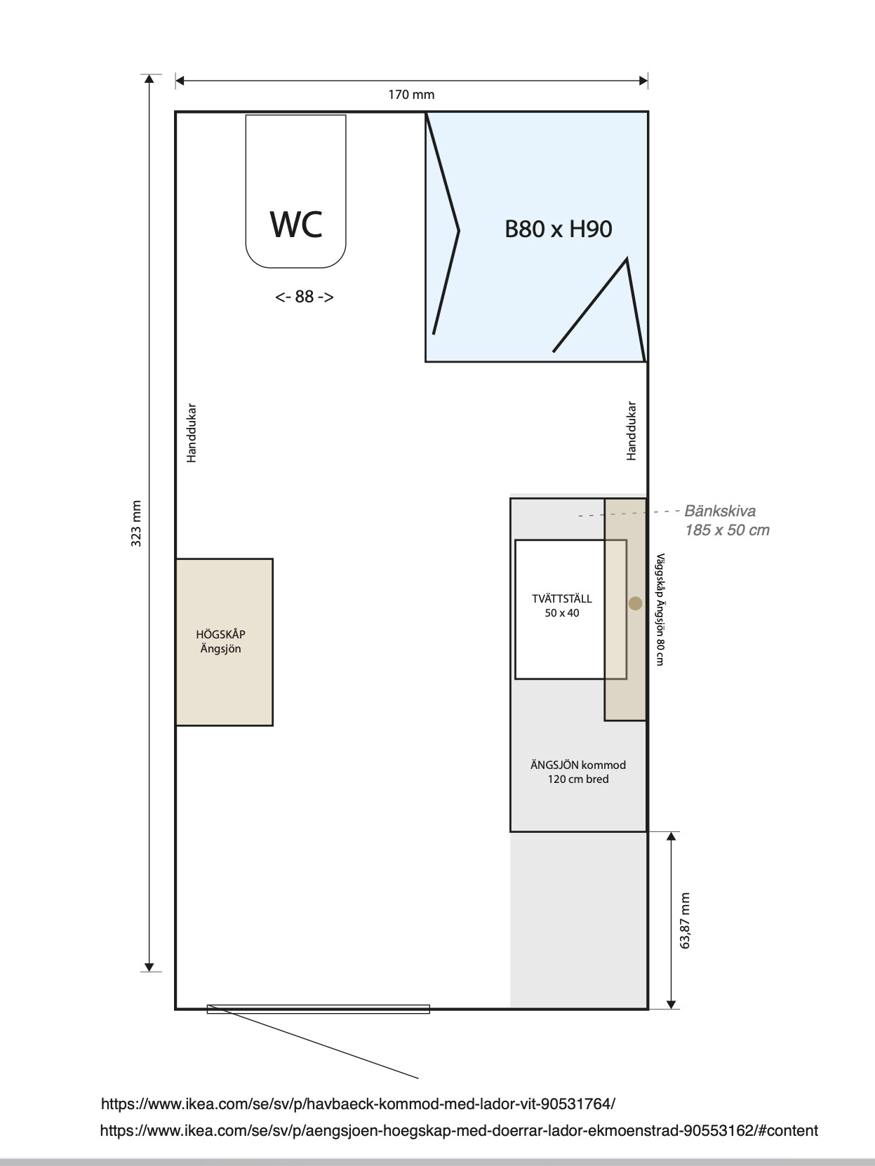

Byggfirman som håller på att göra vårt badrum har lagt rören här där tvättmaskinen skulle vara. Hela väggen var ju öppen. Borde de inte ha placerat kopplingarna där kommoden är istället? De fick ritning från början där tvättmaskin är inkluderad under bänken.
Var det något som kan ha gjort att det inte gick på annat sätt? Väggen såg helt öppen ut mellan balkarna när rören drogs.
Jag både skrev TM på första ritningen (glömde det på slutliga ritningen, dock ser ni en bild på tvättmaskin), vi har dragit el för tvättmaskin och då pratat om det vid flera tillfällen på plats i badrummet.
Tacksam för yrkeskunniga svar!
  • Ritning av badrumslayout med plats för tvättmaskin under bänk, handfat, skåp och WC. Mått och placeringar är markerade.
  • Ritning av badrum med placering av WC, högskåp, tvättställ, kommod och bänkskiva. Visar mått och positioner för installation.
  • Illustration av badrumsmöbler med mått, inklusive en tvättmaskin under en bänk och träkommod, med länkar till IKEA-produkter.
  • Guldiga rördelar och kopplingar på en bänkskiva i ett badrum under installation, med ett finger pekande mot rören under bänken.
  • Två uppsättningar blanka vattenkopplingar på en vägg i ett badrum, bredvid en träyta.
Dom har väl utgått från den slutgiltiga ritningen? Det ser ju inte heller ut att finnas något avlopp till tvättmaskinen, om den nu skulle stå enligt den tidigare ritningen?
T
Avlopp är fixat under kommoden. De tog bort det gamla röret som ”stod upp” längs väggen då vi pratade om avlopp från tvättmaskin redan från början.
T
Jag fick förklaringen att det var så klena balkar (från 1985) i väggen som de inte ville röra så de gjorde bedömningen att det fick bli där.
