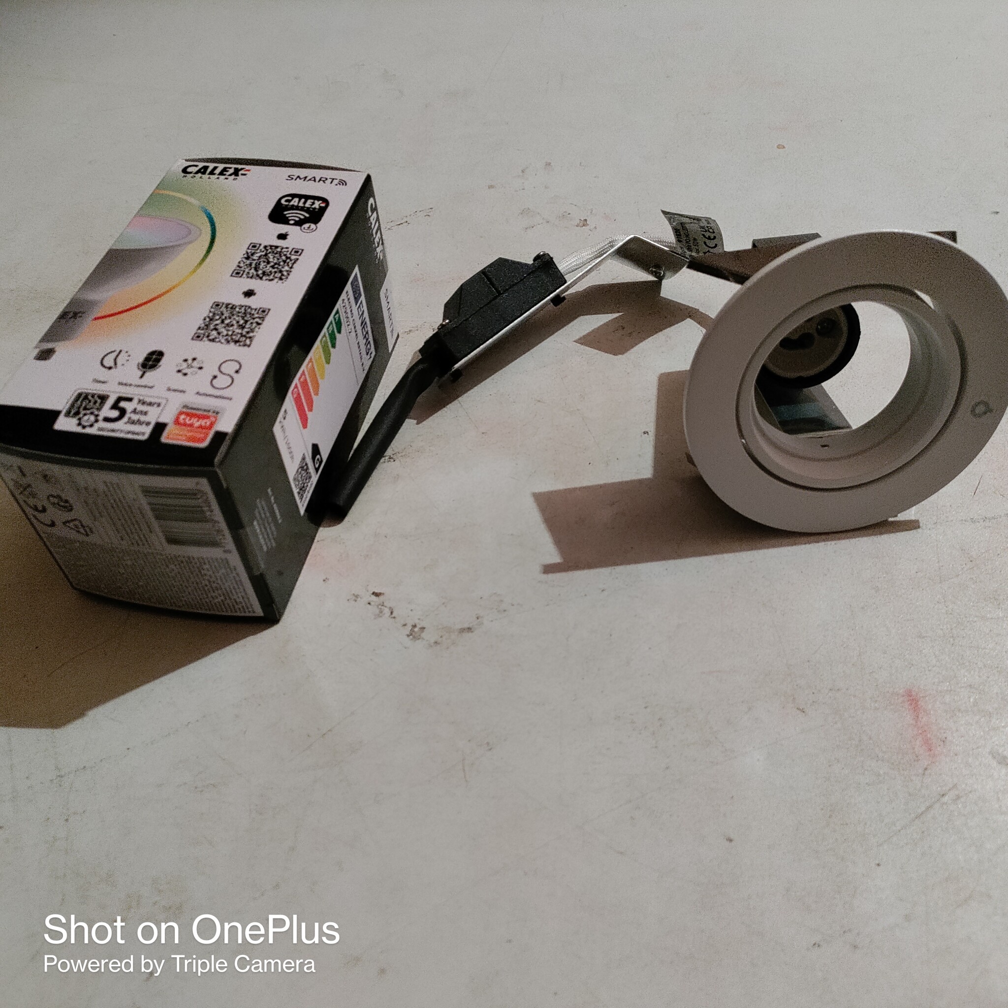

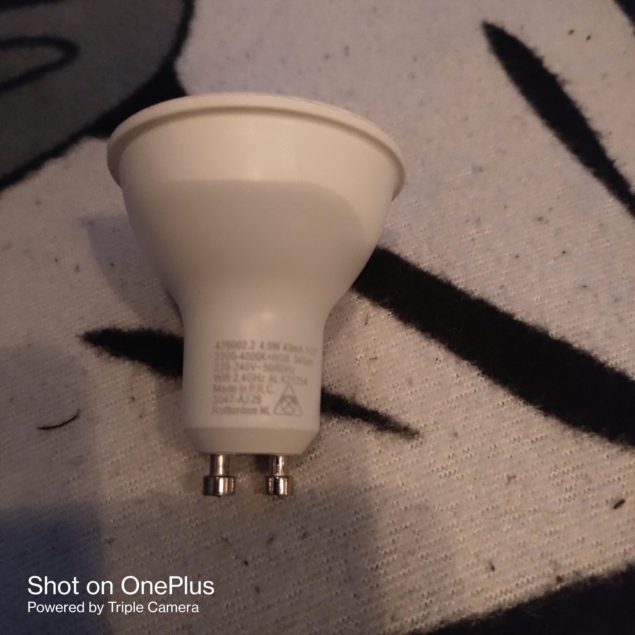

Skall sätta upp 5 st spottar efter varandra, de ska kopplas till ett 220volts uttag, hur kopplar jag dem?
Beror helt på vilken typ av sport.
DC likström 150-700 mA
Lågspänning 12 eller 24 V, spotten reglerar strömmen till 150-700 mA
230 V ~ spotten har eget drivdon som reglerar strömmen genom Led dioder.
Moderator
· Stockholm
· 57 960 inlägg
Man ser inte mycket av inkopplingen på bilden. Men du behöver ju få in två kablar till varje spott. En matande och en vidarematning till nästa. Inte säkert att det går att göra med den kopplingsplinten vi egentligen inte ser på bilden. OM det inte går att få in två kablar och koppla inpå kopplingsplinten. Då måste man ha en liten kopplingsdosa vid varje spot, där man kan grena av den matande kabeln, och en stump till resp. lampa.
