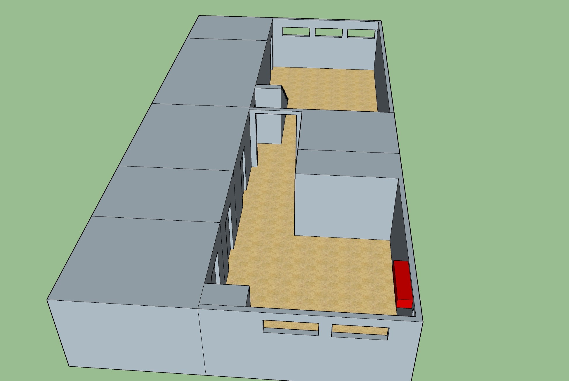

Ursäkta frånvaron i tråden och tack för all respons, har nu funderingar på att sätta igen mittenfönstret (i bilden) med en grövre plyfa och montera innerdelen där, att sätta den under skulle väl också kunna fungera men det skulle se konstigt ut att ha den så lågt tycker jag.
Jag har en bra avfuktare i andra änden av källaren (tvättstugan) och skall sätta in en pax calima fläkt istället för ventilen som sitter där nu.
Vad tror ni om det?

Det finns säkert olika åsikter om man behöver både frånluftsfläkt och avfuktare i en tvättstuga eller inte. Själv har jag valt att stänga ventilen i tvättstugan. Men jag har två andra frånluftskanaler i källaren (självdrag) och upplever att luftkvaliteten är ok. När det gäller placering av innerdelen till lvp hade jag satt den i det rummet som du vill ha varmast i. Temperaturen sjunker en hel del ju längre ifrån den man kommer om man inte har en helt öppen planlösning.
Ok, läste på värmepumpsforum att det är ok att sätta den lägre om man endast skall ha den till att värma, det rekommenderas däremot inte om man skall använda den för att kyla, jag kommer endast att använda den för att värma då källaren är tillräckligt sval även på sommaren.T TE-Rex skrev:

Köp en värmefläkt/byggfläkt för 99:-. Ställ fläkten på olika ställen och kolla av hur värmen sprider sig. Där du upplever att du får bäst/önskad spridning är där llvp bör installeras. Spridningen beror bla på hur luftströmmarna i huset rör sig.
