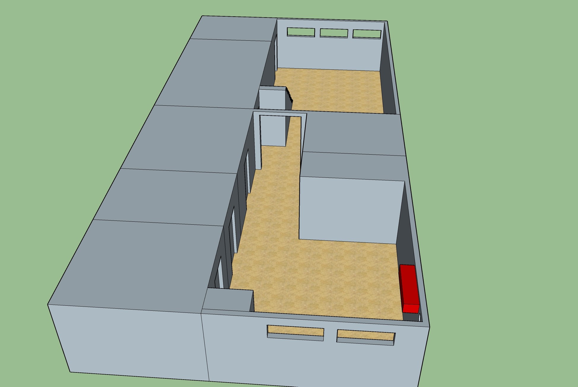

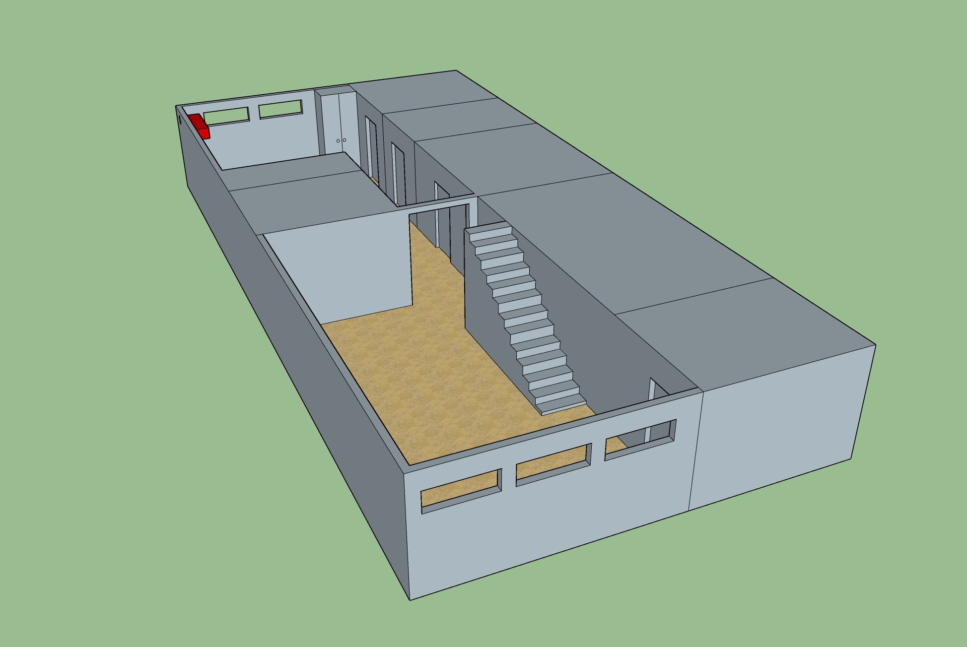

Hej, har nu elelement i källaren som är på 115 kvm, tänkte nu montera in luft/luft värme istället för elen och därmed spara några kronor.
Är inte riktigt säker på vad det bästa stället att montera den är, har gjort en liten skiss och markerat med rött där jag skulle kunna tänka mig att ha den (tvättstugan).
Jag vill gärna ha upp lite varmluft i trappuppgången som är öppen och leder upp till vardagsrummet, kommer det att fungera bra att sätta den där eller rekommenderar ni att jag sätter den på något annat ställe?

Nej, den bör placeras på en av gavlarna. Det är luftströmmens riktning som är väsentlig.
Jag hade placerat den under mitten fönstret i rummet med trappan ur ren energisynpunkt. Inga hänsyn tagen till ev. Ljudstörning.

Ok, är det ingen risk att all luft går upp till övervåningen (har en värmare där redan) och det blir dålig värme i källaren?B Boende45 skrev:

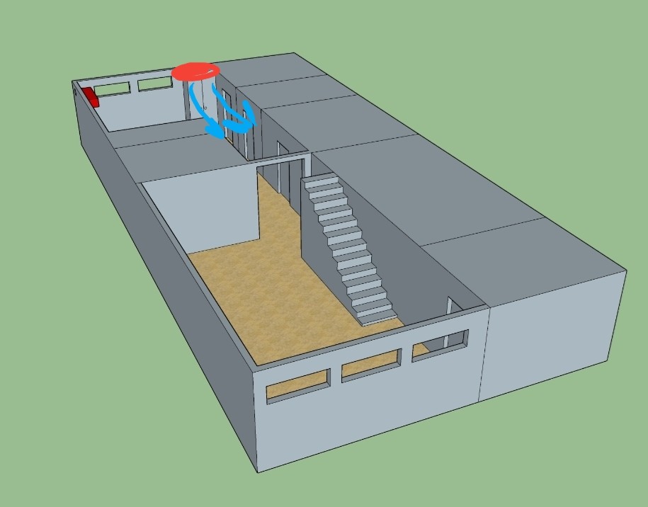

Monteringen skulle se väldigt konstig ut med den under fönstret, om jag sätter den i tvättstugan, hjälper det inte att rikta luftströmmen 45 grader åt trapphållet?
Så fort du måste rikta luftströmmen får du sämre effekt. En LLVP ska köras på max fläkthastighet och rätt modell värmer med lätthet hela källarvåningen om det finns öppningar för luften att passera.
Alternativet är att placera den på gaveln i tvättstugan så att luftströmmen rör sig mot andra gaveln.
Ovanstående gäller om du vill få hela ytan uppvärmd med lite elanvändning.
Om utseendet är det viktigaste kan du placera den var som helst i det öppna utrymmet.
Ditt förslag på placering ger kanske en tempskillnad på 2-3 grader i tvättstugan jämfört med rummet bredvid. Jag vet. inte vad rummet med trappan används till. Det avgör placeringen.

Ok, tack för svaren, får väl ta och montera den på någon av kortsidorna då det verkar vara bäst/effektivast.
Garderoben är inbyggd så det lutar åt att det blir mittenfönstret i andra ändan, om jag monterar den där, är det då en bra ide att montera in en frånluftsfläkt i tvättstugan för att få ut dålig luft?
