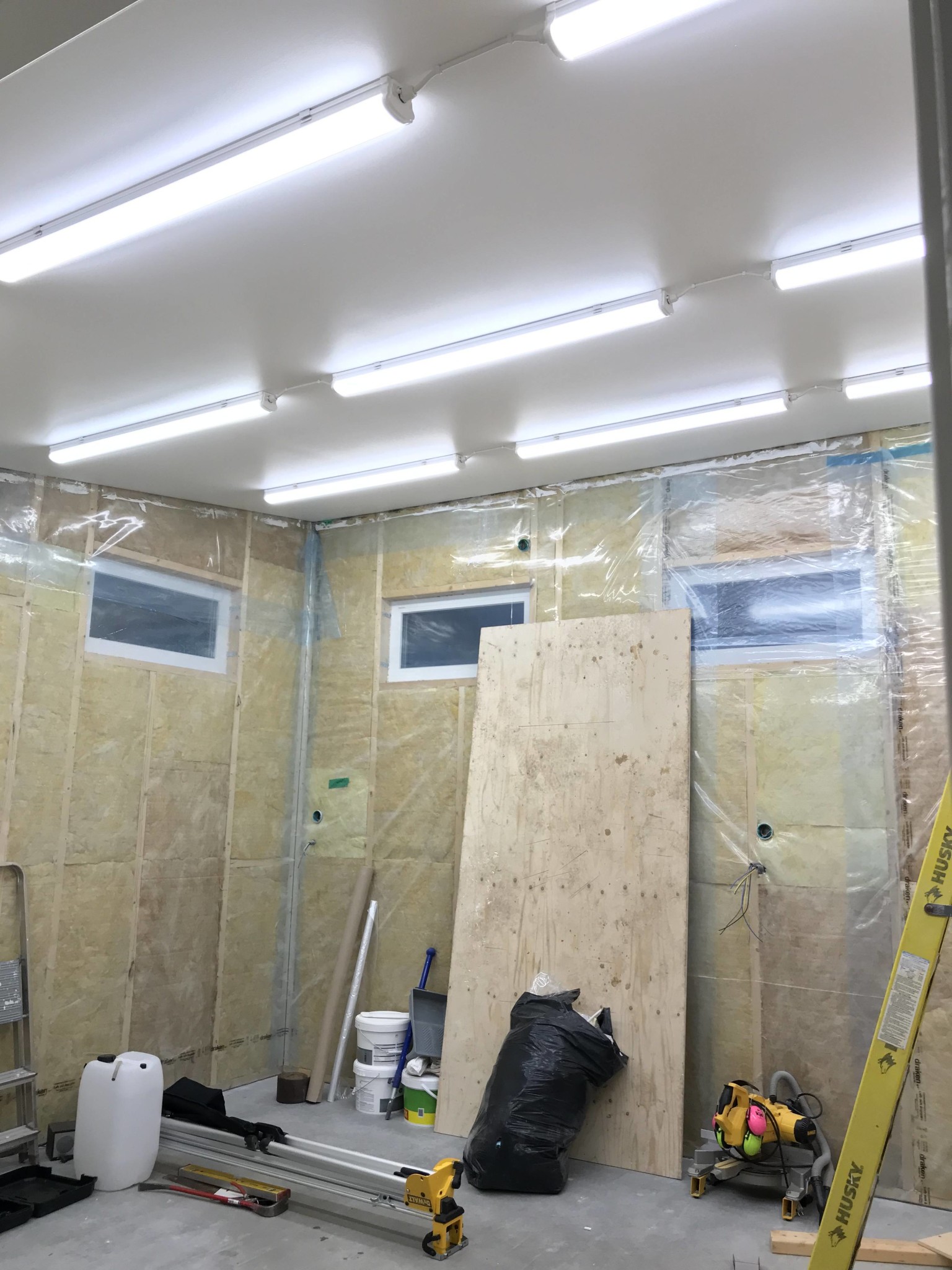

Jag hsr nyligen monterat 7 st av dessa (56w/5000 lm).:
https://www.elbutik.se/product.html...sMCb_mJsIIoR16ifVEiVlvhRzXF6FAGhoCgkkQAvD_BwE
Utrymmet är ca 5,4 x 7, takhöjd ca 3,2. Jag satte dessa i två rader på sidorna + 1 på tvären längst in. I mitten monterade jag två Malmbergs sensorarmaturer led 2x18w. Smidigt när man bara ska in och hämta något. Har även ytterligare bänkbelysning för att inte få skuggor vid arbetsbänken.
Nöjd så långt. De 7 airam-armaturerna ger mycket ljus. Kändes som rena ljusterapirummet först. Men jag var säkert van vid ganska dåligt ljus (satt 3 2x36w armaturer tidigare).

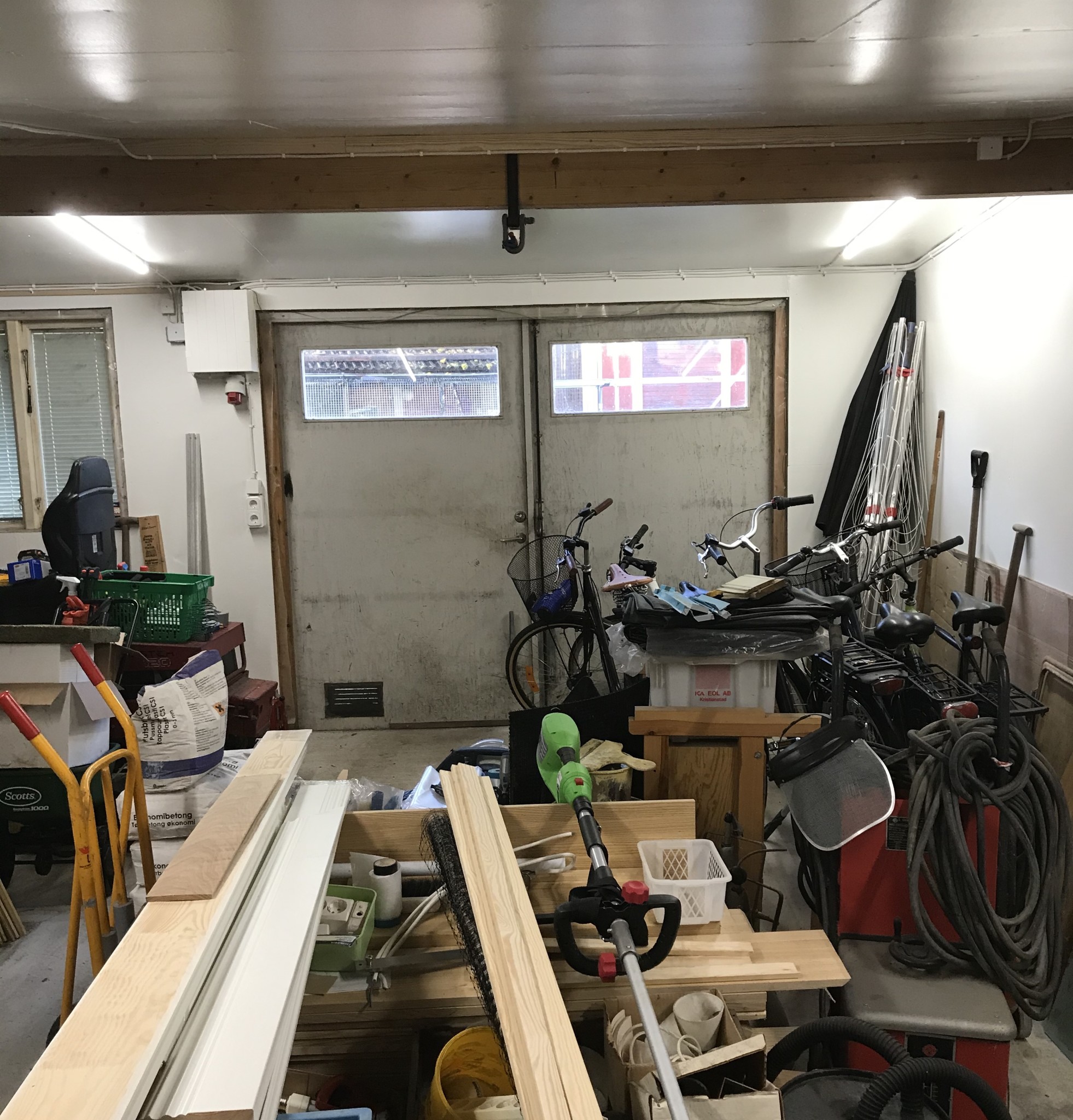

Jag satte 9 av dessa 4400 lumen led armaturer från jula. Riktigt imponerad av dessa, bra byggkvalitet och smidiga att jobba med, och lyser otroligt starkt.
Jag har 9 st på 23 kvadratmeter. Är som rena ljusterapirummet! Väldigt härligt!
Det där såg vettigt ut! Nu har jag även lagt till 2st takdosor, så man får mer ljus när man öppnar motorhuven på bilen, så frågan är om jag behöver 56w som dina eller om 36w räcker för jag har inte alls samma takhöjd som du har där nu sitter det 2st 2x36w i garaget sen 1år tillbaka så räknar med att få en smärre chock när ljuset slås på första gången.M Macarus skrev:Jag hsr nyligen monterat 7 st av dessa (56w/5000 lm).:

Upplever du ljuset som helt okej eller på gränsen till starkt? Vore lite väl roligt om man behöver ta på sig solbrillor innan man tänder upp sen
Det där såg också jävligt bra ut. Fasen va sugen jag blev på att få det sådär ljust finns det anslutning i toppen också eller endast på sidan? Blev övertalad av min bror som är elektriker att ha infälld el så måste nyttja takdosorna för att få sinnesfrid och inte känna att det jobbet var i onödanV vectrex skrev:
Du kan kika lite mer noga i min bygge-av-snickarbod-tråd. Se här och framåt för armaturinstallationen: https://www.byggahus.se/forum/threads/mitt-bygge-av-snickarbod.322972/page-9#post-3183380N Nyfiknast skrev:
Tror inte de har införing uppifrån, men de är väldigt smidiga då de har vidarekoppling inbyggt med snabbanslutningar i varje ände.
Ledarmaturerna är ju 1x56w (integrerad ljuskälla) medan dina väl var lysrör 2x36w? Gissar att 2x36w är en anings starkare än led 56w. Så tror dina 2x36w räcker mer än väl om du planerar att sätta upp 12 st. Nackdelen med klassiska lysrör är ju att det kan ta lite tid innan man får fullt ljus och så risk för flimmer. Jag tycker ljuset är lagom för min del. Tittar man uppåt kan det vara snudd på bländande. Men förväldigt finmekaniskt arbete eller polering skulle man nog kunna kräma på ännu mer. Tror jag sammanlagt har ca 41000 lumen på ca 35kvm.N Nyfiknast skrev:Det där såg vettigt ut! Nu har jag även lagt till 2st takdosor, så man får mer ljus när man öppnar motorhuven på bilen, så frågan är om jag behöver 56w som dina eller om 36w räcker för jag har inte alls samma takhöjd som du har där nu sitter det 2st 2x36w i garaget sen 1år tillbaka så räknar med att få en smärre chock när ljuset slås på första gången.
