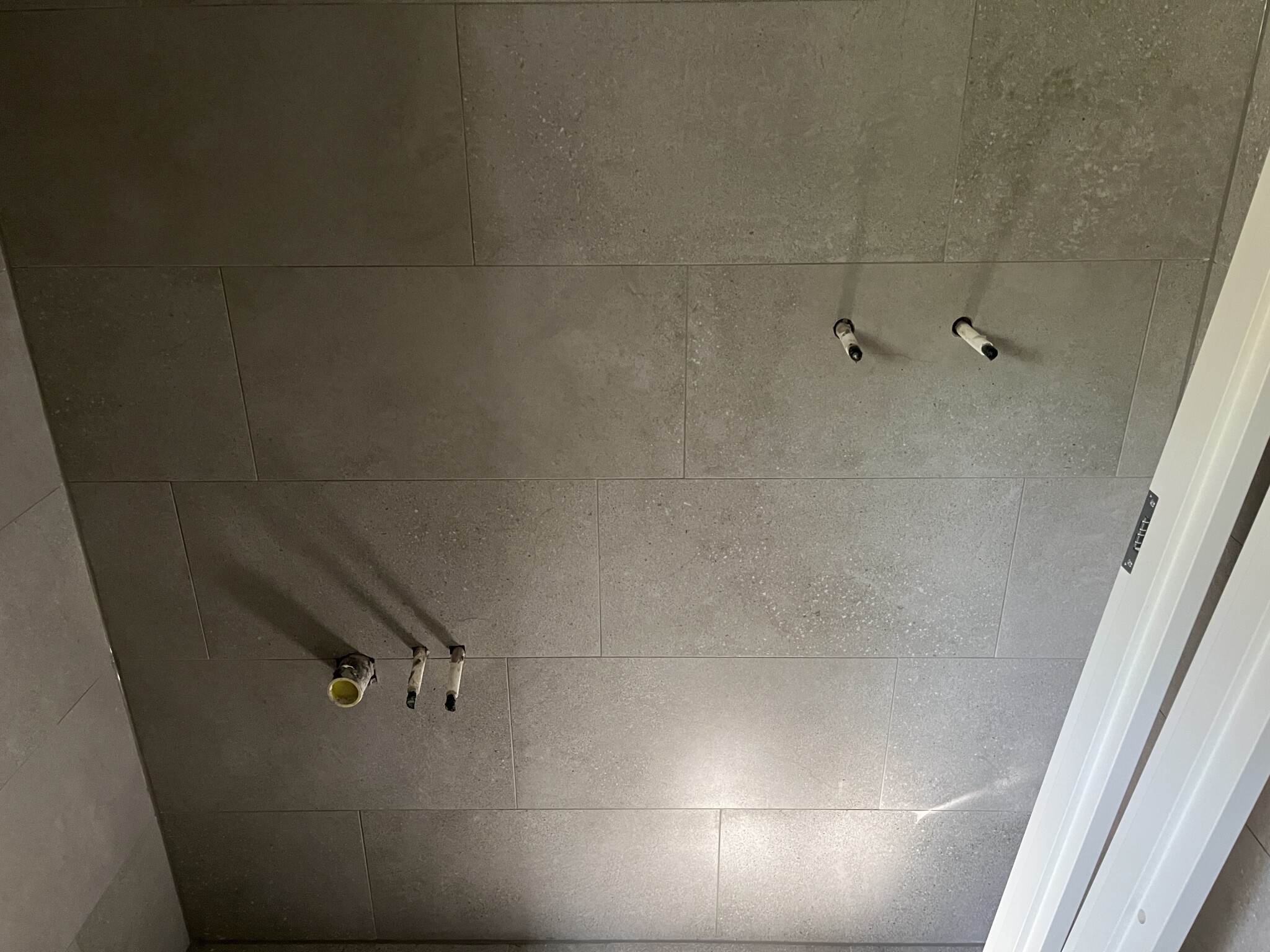

Jag håller på att renovera ett badrum i källaren och tog in en VVS-firma för att lägga nya avloppsrör och dra nya rör till handfat och dusch.
Nu är plattorna satta och jag har börjat titta på tvättställsskåp när jag börjar fundera på om placeringen av rör funkar. Jag tänker att det normala är att avloppet är i mitten och vattenledningarna är på varsin sida, de flesta tvättställsskåp har väl ett urtag i lådorna i mitten så att avloppsröret går in. Här kommer ju skåpet att hamna för långt åt vänster.
VVS-firman fick förvisso inga instruktioner mer än att jag satt ett streck som indikerade mitten av tvättstället.
Det fanns inget som hindrade en vanlig placering.

Med kommodskåp så föredrar många att göra så här, lådorna brukar vara grundare än skåpet så man rymmer vattenlåset mot väggen bakom lådorna.
OK, tack! Får kolla hur det ser ut på några kommodskåp.
