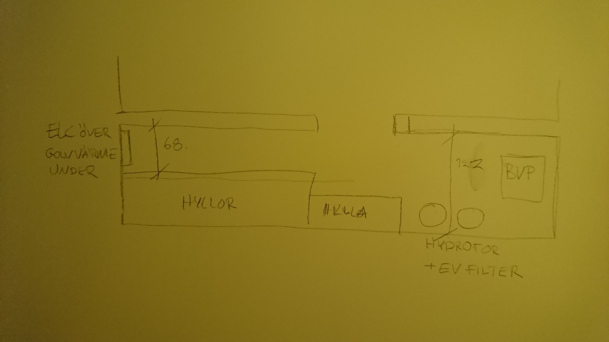

Skiss av planering för tillbyggnad med markerade utrymmen för elskåp, golvvärme, hyllor, bergvärmepump och hydrofor.
Jag planerar för en tillbyggnad på 78 kvm med kök, bad, tvätt och sovrum med golvvärme och ska samtidigt borra för nytt vatten och bergvärme. I förrådet i befintliga huset önskar jag kunna behålla funktionen av förråd. Jag vill placera elskåpet nära tillbyggnaden och gärna även kopplingskåpet för golvvärmen över under varandra.
Kan utrymmet räcka som skissen anger?
Räcker utrymmet för bergvärmepump och hydrofor på and sidan tillsammans med önskade hyllor?
Kort sagt, ja det är gott om utrymme.
Inga pumpar ,shuntgrupper ,expantionskärl för värme samt ,brine det brukar ta plats mer plats än man tror.?? . bara man klarar ryggnings avståndet på 1m framför centralen.
Kan du hitta någon bild hur det kan se ut? För vi kommer ha både radiatorer och golvvärme.
