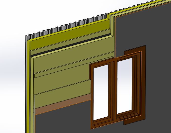

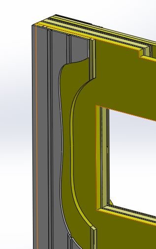

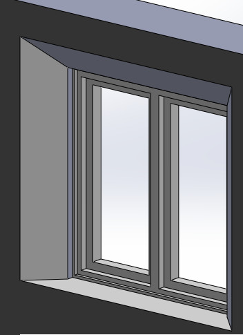

Under det att vi tilläggsisolerar vårat trähus från 1929 så funderar vi nu kring placering av fönsterdjup. Bilden nedan beskriver de befintliga fönsterdjupen.
Insida
Utsida

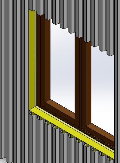

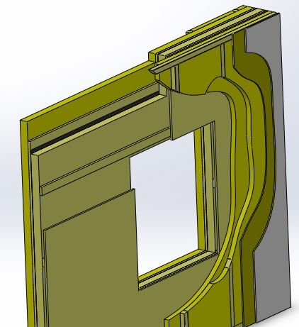

Vi kommer tilläggsisolera 2x45mm invändigt och 45mm utvändigt vilket ger följande lösning.
Insida
Utsida

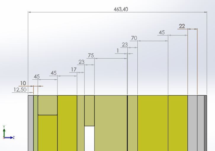

Detta kommer ge följande väggdjup.

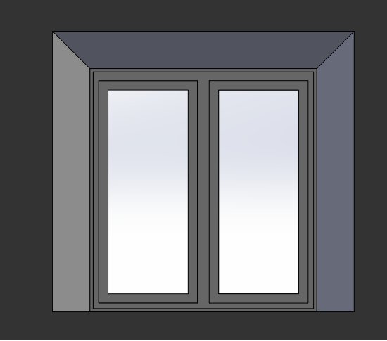

Någon snickare som kan rekommendera placering av fönsterdjup samt lösning för insida för att inte få skottgluggar som fönster? 45 graders fasettering av insidan skulle kanske kunna vara en lösning? Men hur placerar man i så fall listerna etc. för att det ska se acceptabelt ut?

Brukar väl heta att fönstren ska sitta i den varma delen av väggen?
Alltså där isoleringen slutar så att säga.
Ser det bra ut idag och ni ska lägga på 45mm så flytta fönstren motsvarande så det blir som förut?
Sett från utsidan då.
Insidan kan jag inte se några problem med?
Hade själv gärna haft halvmeters djupa fönsterkarmar för blommorna

Tack för länken Vante, det fanns en hel del läsning i tidskriften "Fönster, historik och råd vid renovering” som var ytterligare en länk som fanns i den text du länkat till.
Mattiaz, ja 45 känns överdrivet och är orsaken till att jag valde lägga ut frågan här.
Blindnit, idag ser fönstren som är från slutet av 70-talet ut som döda ögon genom att de är lite mindre än de tidsenliga och sitter 100mm in från fasaden. Hade fönstren varit större hade det inte funnits några problem, det är just kombinationen av små fönster och stor väggtjocklek i ett trähus som försvårar valet.
