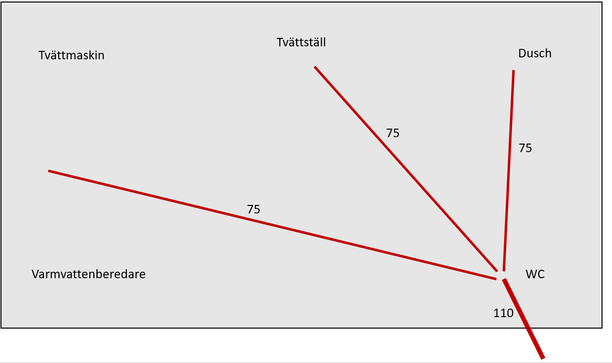

jag ska bygga den första avloppsgrodan under min existens, jag tänkte att den skulle se ut ungefär som på bilden så nära som iaf.
Jag undrar nu vart jag bäst placerar en avluftningsventil? Jag kommer inte ha möjlighet att dra den upp på vind eller över nock.
Min egen vilja rent estetiskt är att sätta den på det vänstra benet någonstans mellan tvättmaskin och varmvattenberedaren ett skåp? skulle det fungera och göra jobbet?

Schematisk rördragning för badrumsinstallation med tvättmaskin, varmvattenberedare, tvättställ, dusch och WC.
