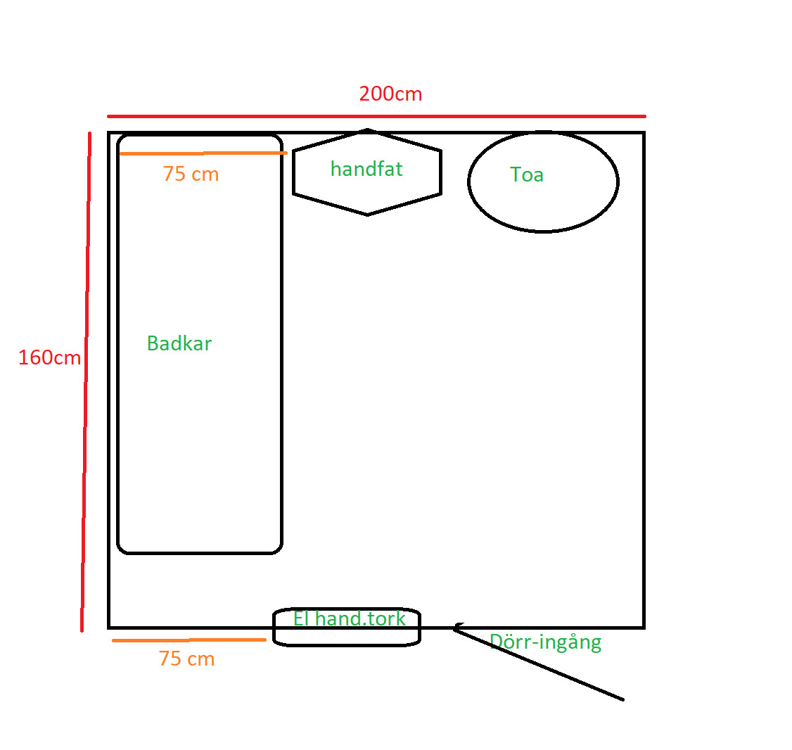

Jag har en bostadsrätt med ett mindre badrum, det var en stambyte för ca 4 år sedan där man kunde välja mellan badkar eller dusch + tvättmaskin. Alla förberedelser som behövs för tvättmaskin i framtiden gjordes, sitter en "brytare" eller vad det heter för tvättmaskin bredvid elskåpet. Badrummet idag:
Hur som helst tycker jag det är mer värt med dusch+tvättmaskin därav börjar jag skissa på detta.
Frågan är hur man ska få till detta bäst. Det räcker inte med att bara ta bort badkaret och sätta en tvättmaskin i hörnet då jag utgår från att man helst inte ska bada den i blöttvatten, den måste på något sätt isoleras.
ett duschdrapperi kan man sätta emllan men det känns inte tillräckligt.

Är jag inne på rätt spår eller ska man kanske börja tänka annorlunda? Är det relevant att sätta upp något mellan som inte gör åverkan på väggen?
Alla synpunkter och reflektioner mottages mycket tacksamt!

Tvättmaskinen bör vara upphöjd så att botten på den inte riskerar att bada i vatten (och det inte riskerar att rulla in något under tvättmaskinen som man inte får fram). Det finns enkla 20 och 30 cm höga stativ att köpa. En tvättmaskin innehåller el och det får inte förekomma i närmast golvet.
Duschväggar och -dörrar limmas numera rätt ofta så väggen skadas inte.
Själv skulle jag sätta upp två duschdörrar för den där kommoden mår väl inte bra av vatten i längden och det är betydligt säkrare vattenskydd än ett duschdraperi. En duschvägg är fast och kan inte svängas utan vill man ha det svängbart är det en duschdörr.

Vi har två rundade duschdörrar som bildar ett duschutrymme på 90x90 cm och det går utmärkt att dra den ena dörren inåt när man ska gå ur duschen. Innan du bestämmer dig för hur det är i ditt fall med andra mått bör du pröva, t.ex. med en enkel modell t.ex. där du markerar upp duschutrymmet på ett golv och använder brädbitar som dörrar.
Duschväggar mot något som i princip inte går att flytta, som en tvättmaskin eller en kommod, är svåra (omöjliga) att göra rena på sidan som är mot det fasta föremålet. I ditt fall måste du sätta duschväggen längre åt höger än om det är en duschdörr, så att det går att få in/ut tvättmaskinen utan att handdukstorken är i vägen, dvs. duschen blir mindre.

Det är sant att det är lite svårare med rengöring om man sätter en fast vägg, men en tvättmaskin går att dra ut och det blir inte heller särskilt smutsigt. Vi har en kommod nära en fast duschvägg (det går att få in en arm att städa med om man är väldigt motiverad) och jag har inte städat det glaspartiet mer än kanske en gång på ett års tid. Det ser rent ut och kommer inte något stänk där. Man kanske kan tänka sig en frostad vägg också. Men svängbara dörrar ger större frihet. Jag tycker att de är meckiga att använda när jag lånar duschen hos någon som har såna, men det kanske är en vanesak? Draperier är ju jobbiga också för att de suger sig in och blir smutsiga.BirgitS skrev:
