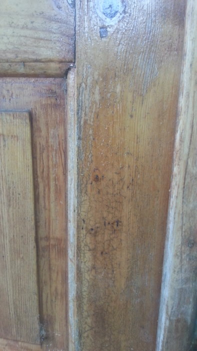

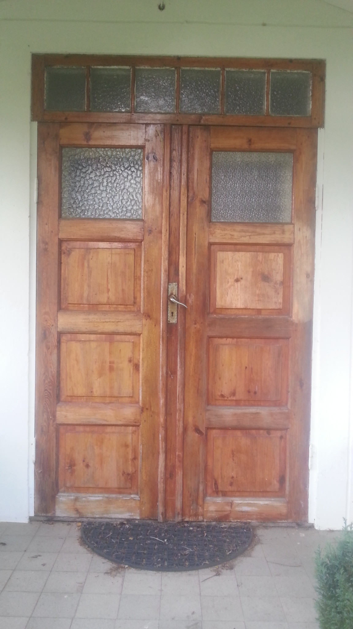

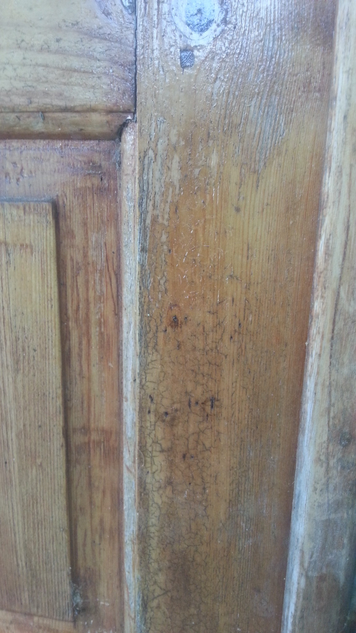

Vi har en gammal pardörr på huset som ska få sig en liten uppsnyggning; målning och nytt glas. I dag är den fernissad (eller lackad?) och efter att frugan provade att gå på den med en slipmaskin, för att få bort ytskiktet, så insåg hon att det inte var någon höjdare, fernissan/lacken klumpade ihop sig mest och förstörde slippappret på nolltid. Vilken teknik/redskap passar egentligen bäst för dylikt jobb??

Värmepistol eller speedheater och färgskrapa är nog en bra början.
Ja då får det bli till att ta fram pistolen, hade hoppats på att det fanns något mindre arbetskrävande än skrapning!

Lut tror jag inte på, det är värma och skrapa som gäller.
Kan man lyfta ned dörren och få lite vettig arbetsställning så är det faktiskt inte så stort jobb som man kan tro.

Tack för svaren! Det är tänkt att det ska bli färg på den, så att den matchar övriga dörrar. Vi har inte fortsatt med jobbet ännu, men det lutar (hepp!) åt att använda värmepistol och skrapa.

Om fernissan sitter bra, måla med kompatibel färg utan att slipa, linoljefärg borde funka?

Problemet är att fernissan är alldeles för krackelerad... annars en bra idé.

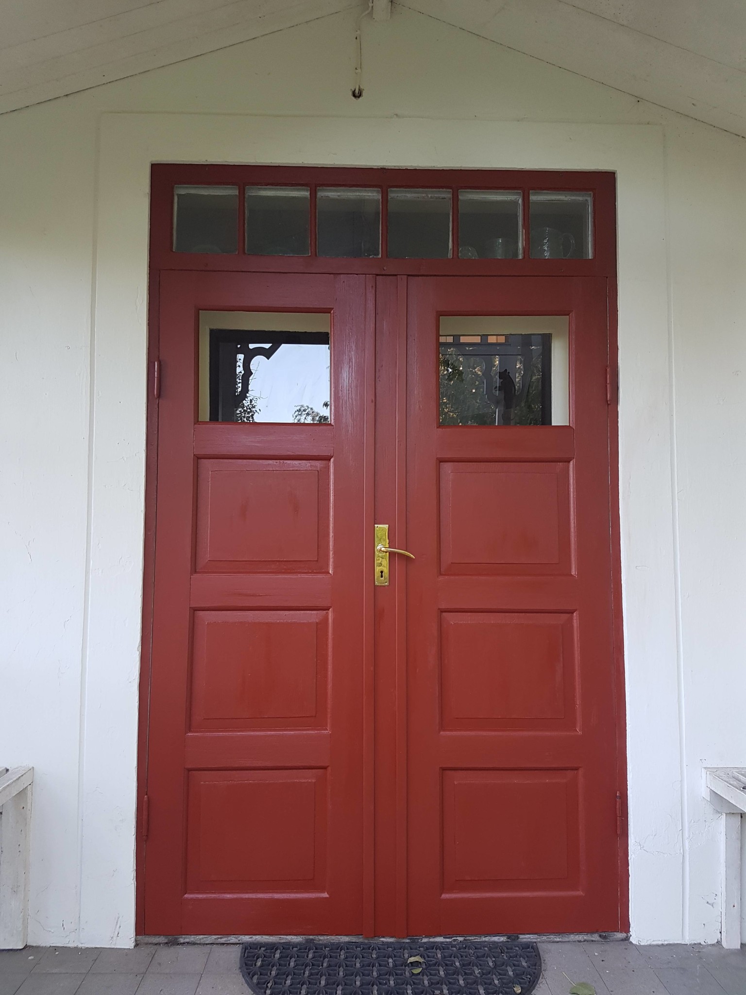

Till slut så blev det gjort i alla fall, bandslipen fick göra det mesta jobbet, plus frun som målade...
. Nymålad röd dubbeldörr med glasfönster överst, efter slipning och målning.

Vilken skillnad ! Verkligen en dörr att vara stolt över :giggle:
