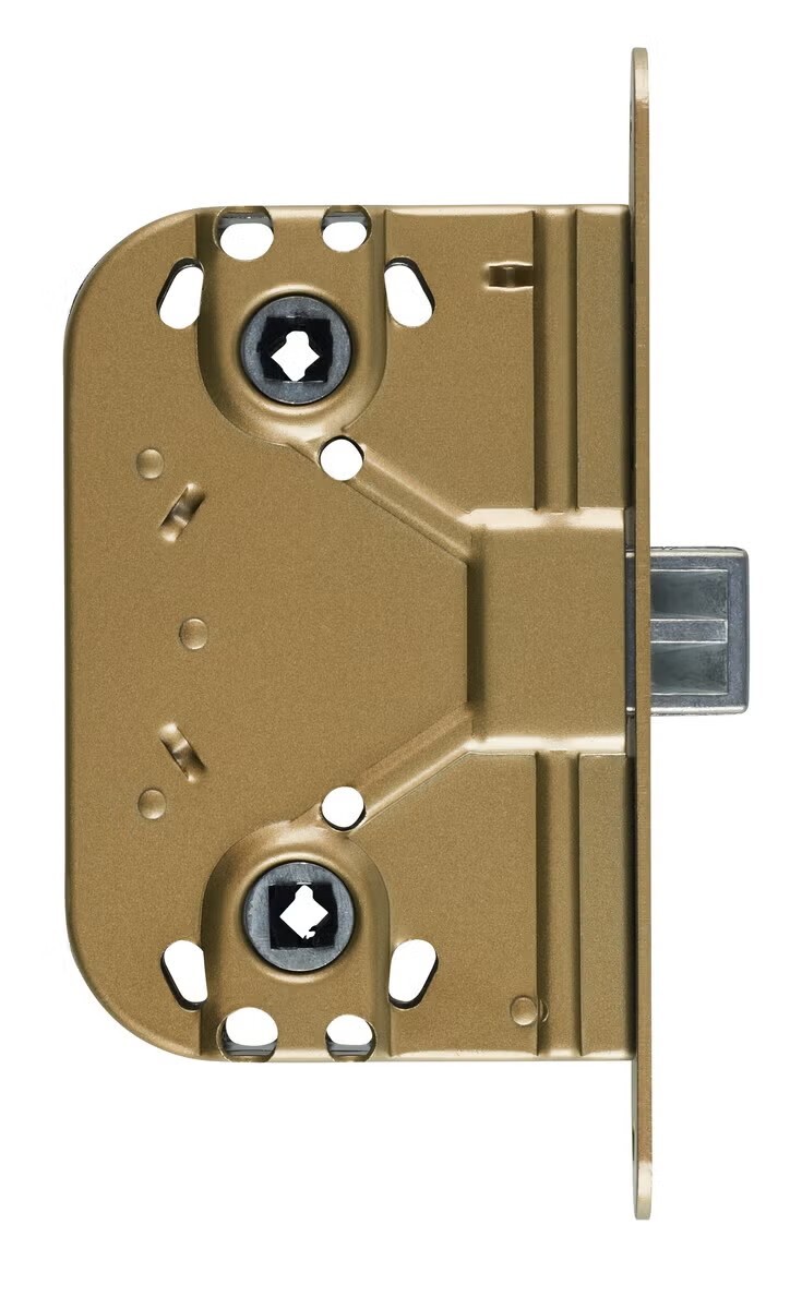

Har en gammal låskista med 8mm roddarpinne till både handtag och wc-vred. Wc-vredet saknas, gå det att få tag på wc-vred för 8mm roddarpinne idag eller är det kört?
Det som saknas är en insats/adapter i plast,
Tyvärr har jag inte hittat den delen löst.
Däremot så går det att göra en liknande själv, enklast om man har en 3D-skrivare.
Du kan köpa dom av en låssmed då det endast används en vid installation så bör de flesta ha en låda som extra ligger i, jag hinner inte kolla om de finns som reservdel i katalog.
Om någon vill använda en 3D skrivare så finns det filer att ladda ner.
https://www.printables.com/model/1012181-assa-abloy-414-plastbussning/files
