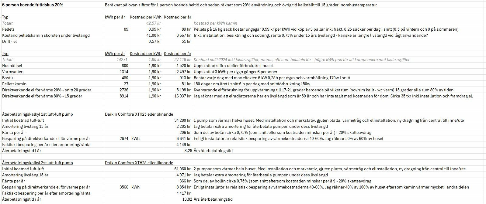

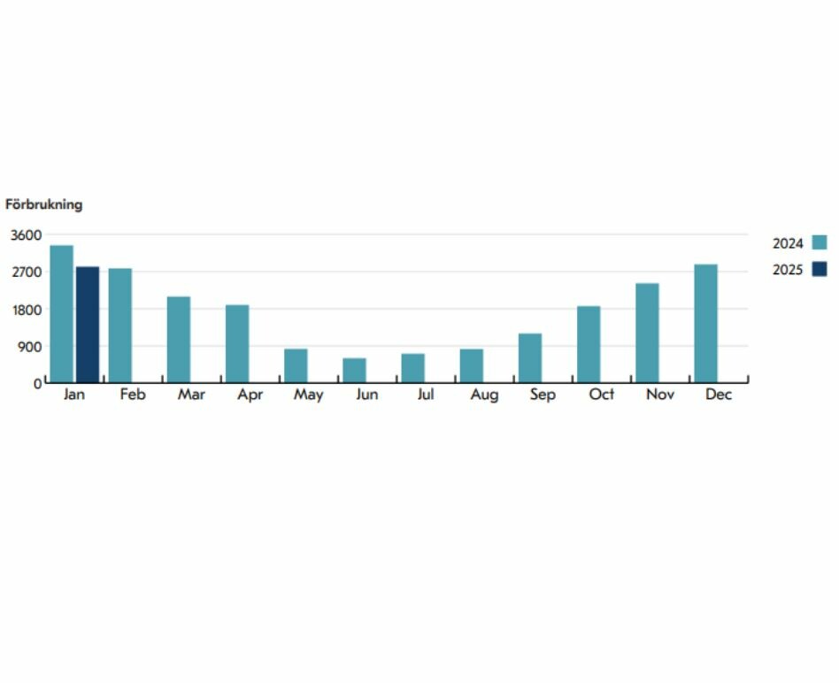

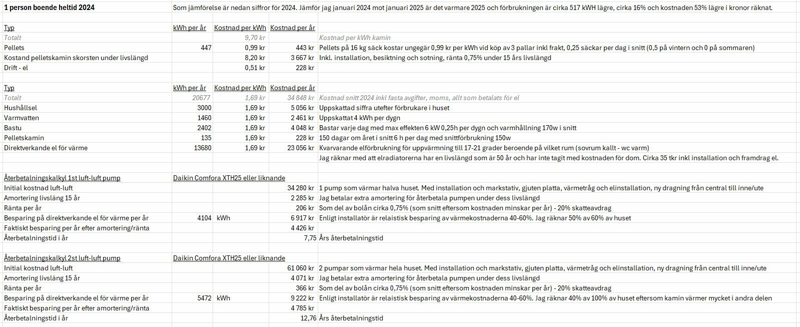

Gällande uppvärmningen har jag gjort många beräkningar och funderat mycket på det. Ett fel jag uppgav till Byggahus reporter är att den beräknade kostnaden för elförbrukningen var cirka 42 000 kr (Detta var utefter förbrukning januari till augusti 2024 som jag räknade om) men den faktiska blev 34 848 kr (20 677 kWh) inkl. nät och överföring etcetera. Cirka 1,69 kr per kWh i jämförelse med pelletskaminen där pelletsen kostade 0,99 kr per kWh inkl. frakt. Dock om man räknar in alla kostnader för pelletskaminen under dess beräknade livslängd 15 år med sotning och installation etcetera Så blir den 9,7 per kWh för myseldandet vid heltidsbonde och 42,7 kr per kWh om man bara är där 80% av tiden. Så mer prisvärt bara köra radiatorer men så klart mysigt med kamin.
Om jag installerar en luft-luft av bättre märke som klarar utomhustemperaturen och värmer 60 procent av huset så kan jag enligt installatören förvänta mig en besparing realistiskt på 40-60 procent av elförbrukningen för värmen. Jag räknar in att jag lånar till pumpen och betalar amortering under dess livslängd och ränta. Jag räknar med pump, stativ, platta/stenar/grus, elinstallation från central och värmetråg så får jag en möjlig årlig besparing på cirka 4 104 kWh eller 6 917 kr som ger mig en återbetalningstid på nästan 8 år.
Eftersom huset är långsmalt (vilket man kan tycka är dumt) kommer inte en pump kunna värma hela huset och om jag installerar 2 pumpar enligt ovan exempel kan jag inte riktigt få samma nytta av värmen då kaminen värmer ena halva. Men då blir återbetalningstiden nästa 13 år.

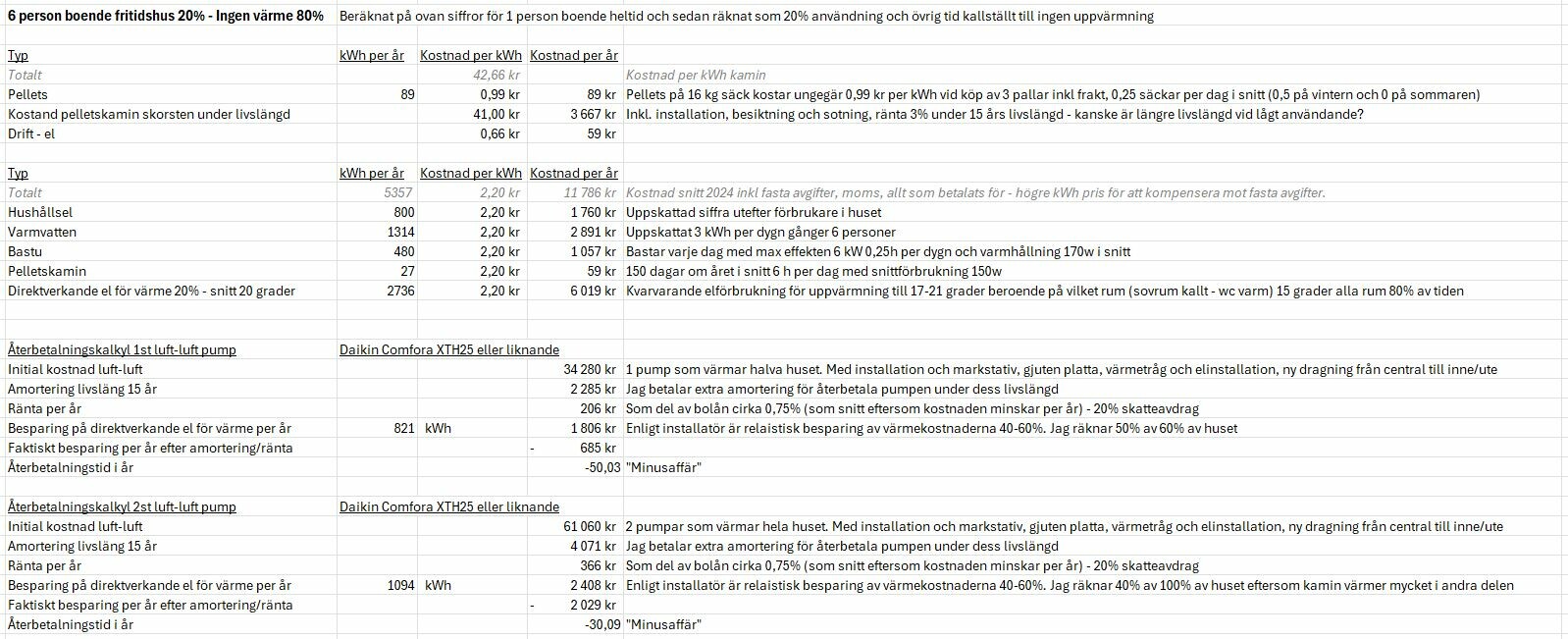

Om huset i stället används som fritidshus 20% av tiden med 15 grader övrig tid så blir kalkylen sämre. Då minskar det totala behovet av kWh från 20 677 till 14 271 och kostnaden från 34 848 kr till 27 116 kr. Återbetalningstiden blir då cirka 8 år för en värmepump och 14 år för två pumpar. Kallställer jag huset helt i stället för att sänka tempen till 15 grader de 80 procent huset inte används blir det en kostnad att ha värmepump(arna) och ingen besparing.
2 pumpar ger alltså ingen lönsam kalkyl, eftersom återbetalningstiden är liknande som livslängden, men dom kan ju så klart hålla längre än 15 år, då blir det en annan sak. 1 pump kan vara idé men är det verkligen värt det? Det får jag fundera vidare på! Efter pumparnas livslängd cirka 15 år ska köldmedium och pumparna bytas ut och ersättas. Vad den miljöbelastningen kan jag inte uppskatta. Det finns flera som berättat om problem med kondensvatten och liknande. El-radiatorerna kommer sannolikt fungera i 30-50 år innan de behöver bytas ut (bara radiatorer kostar under 16 tkr) och i alla fall vissa av dem behövs som stöd till värmepumparna oavsett. Det är helt tyst med elradiatorer och helt bekymmersfritt, inget kallras från fönstren och smidigt justera temperaturen i respektive rum.
Ser du något fel i mina beräkningar så hojta gärna till, om jag kan spara pengar och få en bättre lösning så är jag öppen för det! Har man pengarna och inte behöver låna så förbättrar ju det kalkylen en del med marginellt då räntan är låg. Sen om man bor i Skåne där elpriserna är annorlunda blir kalkylen så klart helt annorlunda.
