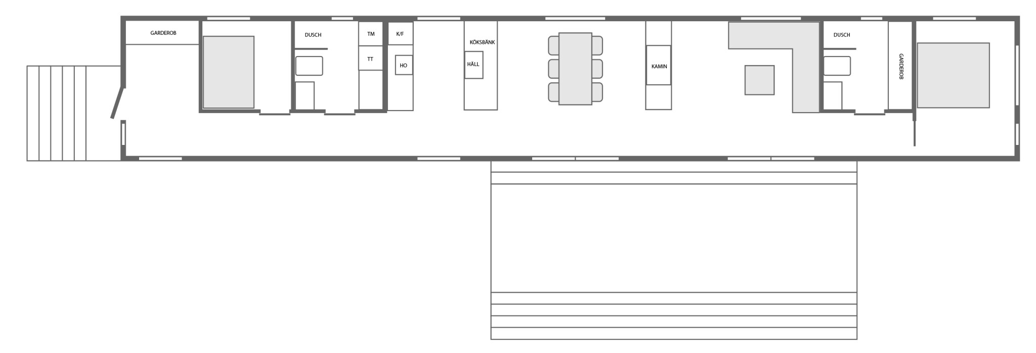

Att bygga långsmala hus är slöseri med både byggmaterial och uppvärmningskostnader

Vardagsrummet borde varit mer i mitten. Men å andra sidan kändes det som kaminen är i vägen när man ska gå i korridoren. Antar att det var förråd under huset?

Mysigt kille, plats och avsnitt - sen tycker jag alltid man kan bygga lite bredare, sätta rummen i bättre ordning och framförallt inte ha en helt fri korridor FÖRUTOM precis vid entren??

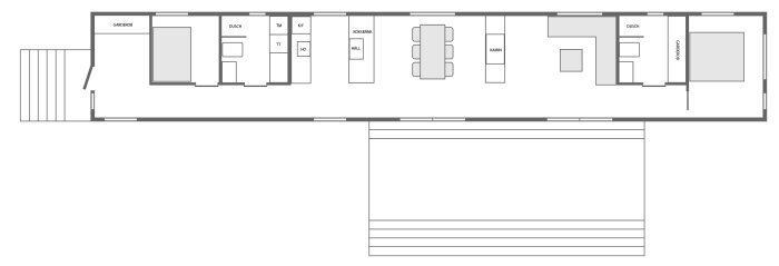

Tänkte samma och blev lite nyfiken på hur det skulle kunna bli om man ändrar om lite så jag skissade snabbt upp en planlösning som jag tror hade funkat bättre för mig. Sen hade jag istället byggt en separat bastu på tomten...
Skiss av en omgjord planlösning med garage, kök, duschar, garderober och en kamin, samt en idé om separat bastu på tomten.

42,000:- i elkostnader för ynka 82m2 i nätområde 2?!
Helt galen elkostnad oavsett om man bastar varje dag, 840,000:- under en 20-årsperiod. Givetvis lönar det sig med bergvärme i det fallet, även luft-vatten. Kan tänka mig att det blir en del förluster i väggarna, bara långsidorna på 26*2.5*2 ger 130m2 yttervägg, 14cm massivt timmer motsvarar 3-5cm glasull/mineralull/icell.
Räknar man på 6000 graddagar i Härjedalen får man en förlust på ca 18700kWh enbart från ytterväggarnas långsidor med 20c inomhus
26x3,6m ger en väggyta på 148m2, 13x7,2m har en väggyta på bara 101m2. Man behöver sparar dessutom in 5-10m2 korridor. Men uppvärmningen kan nog bli hanterbar om man slår på 90mm utvändig isolering och skaffar värmepump, då borde elkostnaden sänkas med säkert 60%.
