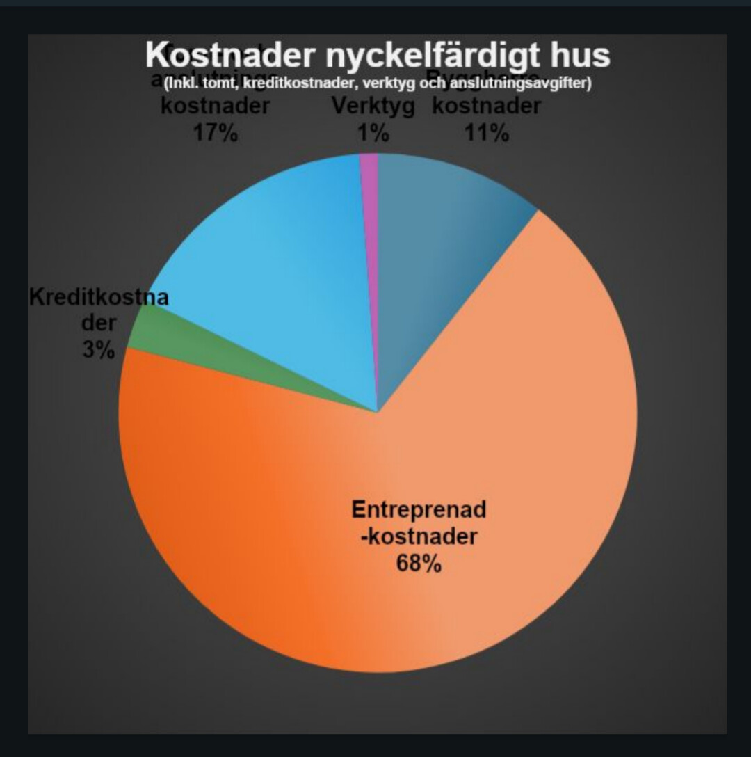

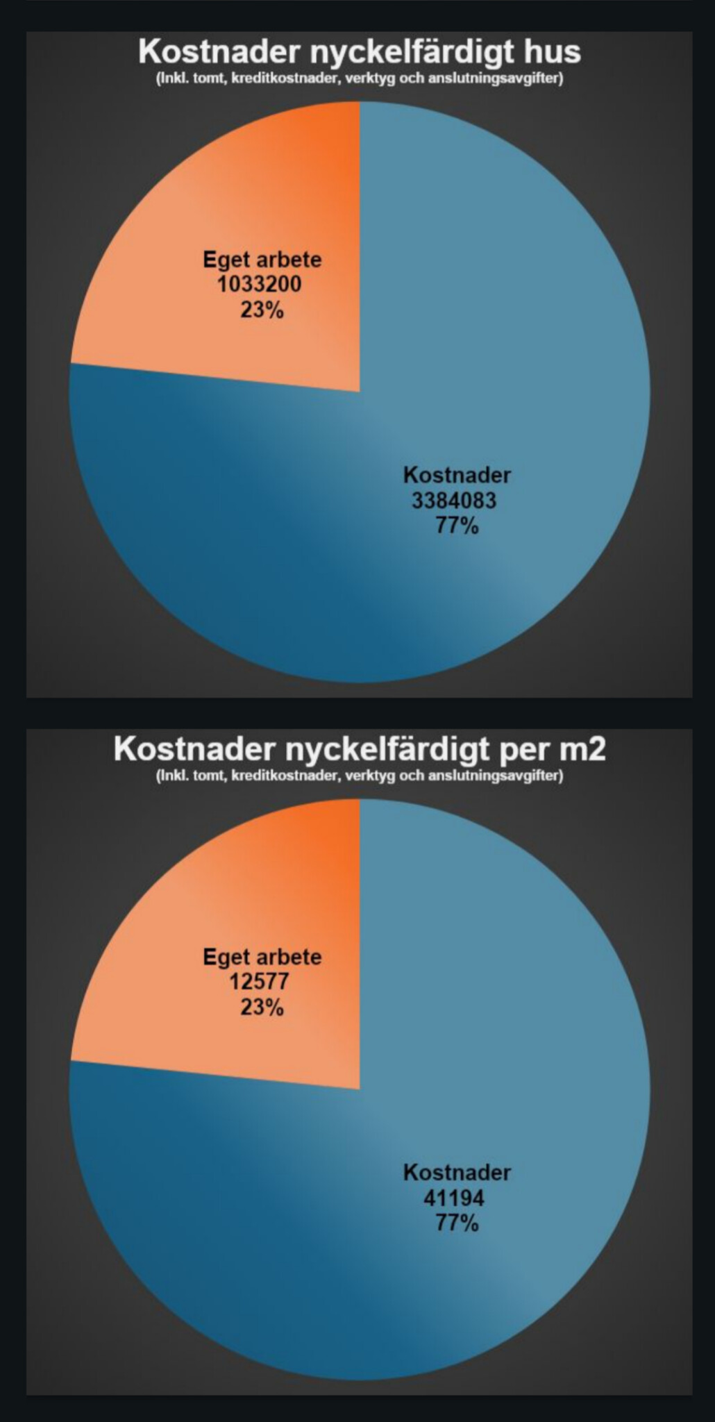

Jag tycker det är intressant att prata om huspriser och priser per kvadratmeter.
Jag tycker det är flera begrepp som blandas ihop i husbyggarprogrammen. Följande begrepp är viktiga reda ut tycker jag:
Byggherrekostnader
Byggherrekostnaden motsvarar alla kostnader som krävs för att genomföra en åtgärd utöver entreprenadkostnaden (arbetskostnad och materialkostnad). Detta eftersom det ofta medför mer kostnader och mer arbete än bara att beställa en entreprenad för att ta en åtgärd från första tanke till helt färdig och godkänd. Detta gäller speciellt större åtgärder/projekt.
Exempel på kostnadsposter som kan ingå i byggherrekostnad:
Projekt-/bygg/-projekteringsledning
Projektering/utredning/analys
Arkitekt
Kontroll/besiktningar
BAS-P/U och andra lagstadgade funktioner
Tillstånd/certifikat
Bygglov/bygganmälan
Försäkringar
Kreditkort nader
Anslutningsavgifter
Tomtköp
Stämpelskatt
Övriga kostnader kopplade till åtgärdens genomförande som inte ingår i entreprenadkostnaden
Entreprenadkostnader
Här ingår Produktionskostnaden är summan av kostnaden för byggprocessens alla aktiviteter fram till att en byggnad eller anläggning är färdig att tas i bruk.
Arbetskostnader för byggnation
Materilkostnader
Nyckelfärdigt
Här borde både byggherre kostnader och entreprenadkostnader ingå. Dock räknar vissa inte med tomtköp i detta, inte heller kreditkostnader (villa kan bli höga, speciellt om bygget drar ut på tid)
För mig är nyckelfärdigt allt ingår, alltså att att man köper ett färdigt redan byggt hus på typ Hemnet med tomt och avlopp etc. och sedan räknar med alla kostnader kring den affären.
Förhandsvärdering och slutförande värdering
Dessa begrepp är viktiga om man tänkt låna till huset, iaf när man bygger själv. Att en värdering göra på marknadsmässiga grunder, vad är huset värt på Hemnet när det är färdigt för att kunna få ett byggnadskreditiv. När man väll är klart brukar banken kräva en värdering som visar på värdering på vad som verkligen blev byggt och värdet vid den tidpunkten för att kunna omvandla byggnadskreditiv till bolån.
Många glömmer att en tomt på en plats kan vara jättebillig men marknadsvärdet på färdigt hus kan vara så låg att man ändå inte kan få lån för att täcka kostnaderna att bygga huset.
Jag tycker det är svårt att veta vilken av dessa tre begrepp som avses? Ska man kunna jämföra olika hus vad dom kostat behöver man prata om alla tre begreppen. Hustillverkarnas priser som hänvisas till inkluderar väll bara entreprenadkostnaderna? Men då med villkor om grundläggning eller inte med grund?

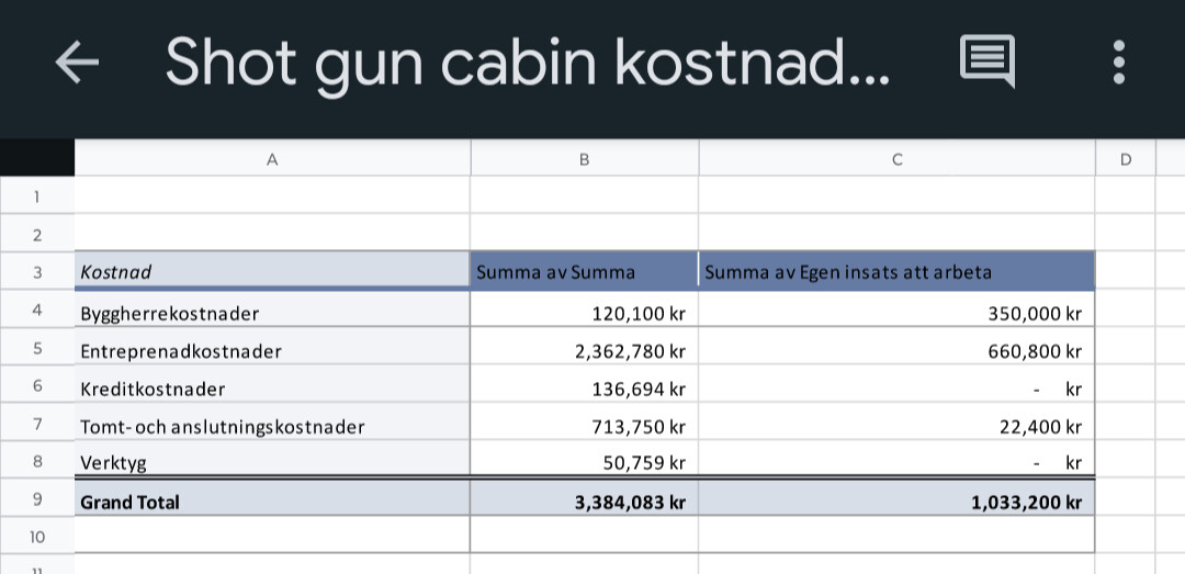

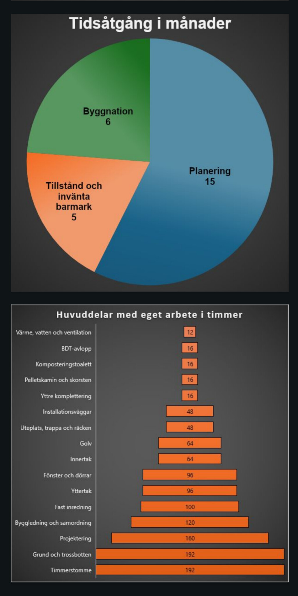

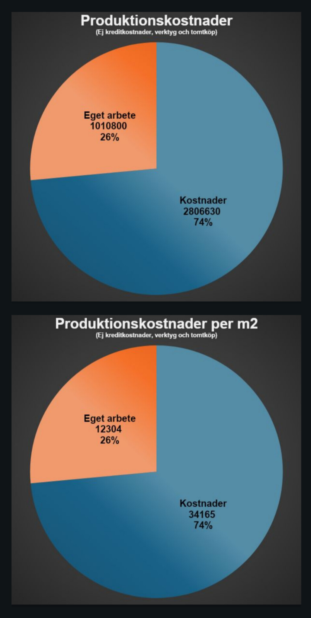

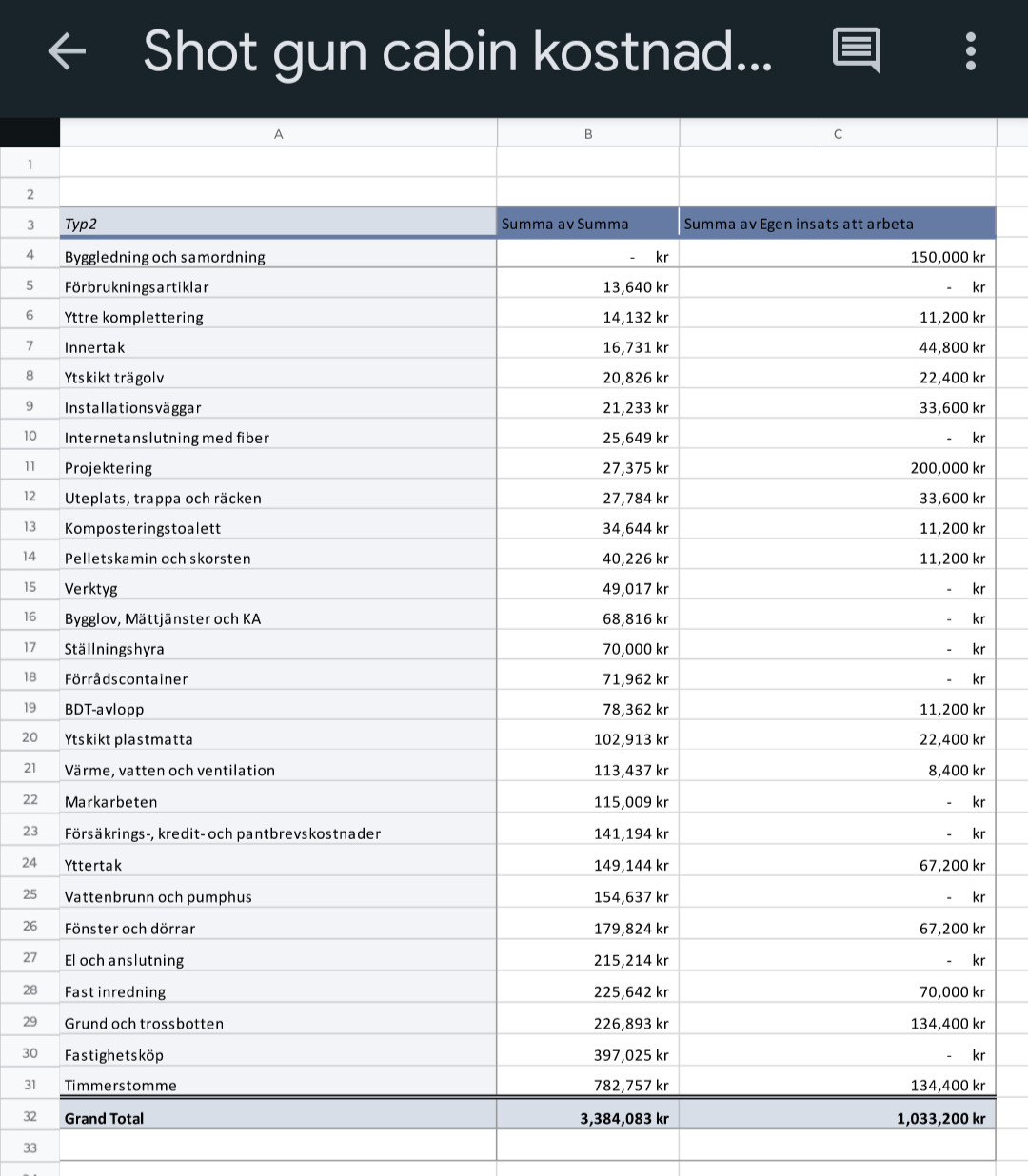

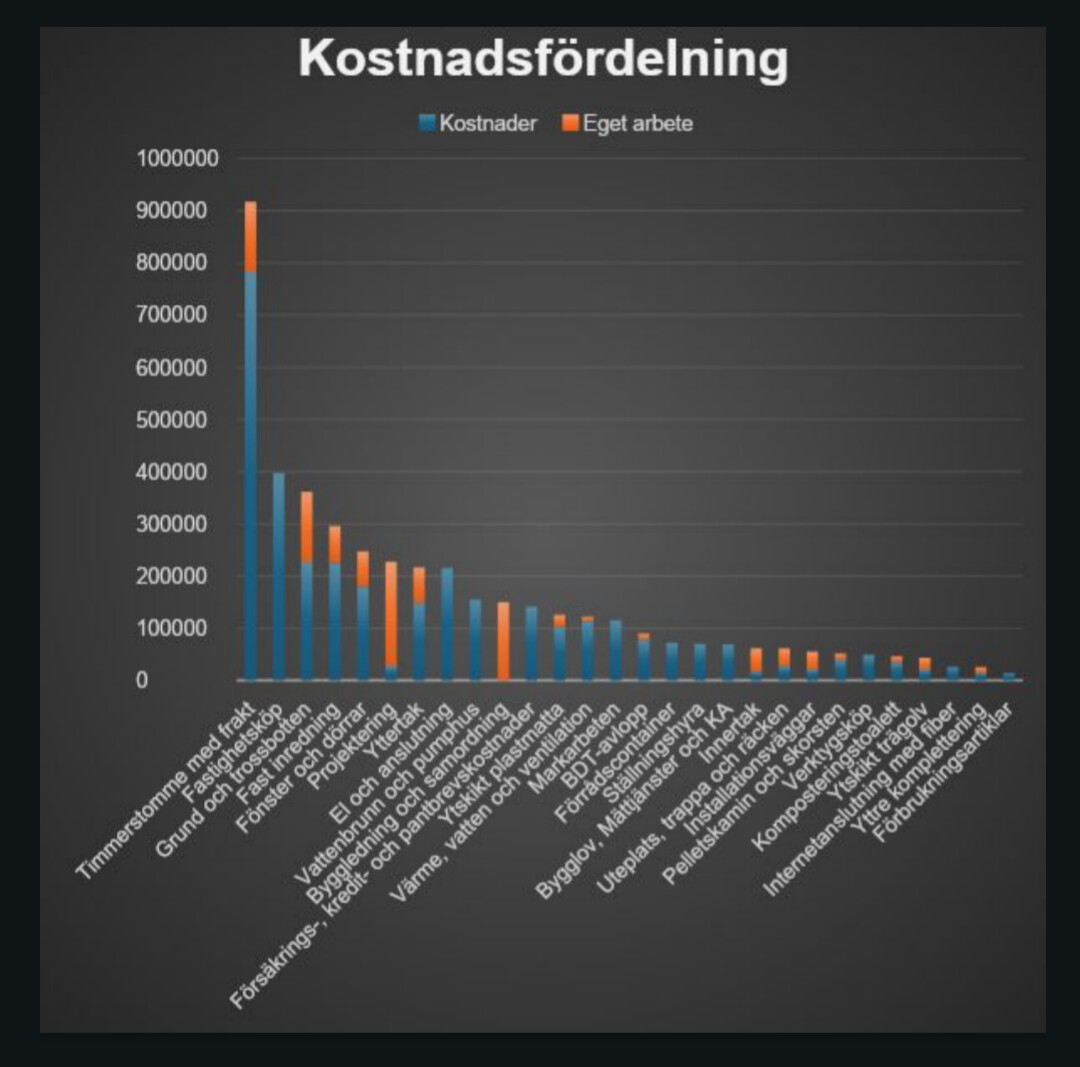

Jag byggde shotgun huset i tv i år och det fanns många kommentarer om kostnader i olika forum. Att vissa tyckte det blev dyrt. Om någon av er läser detta får ni gärna utveckla.
Det dom skiljer mitt hus från vanligt hus är att stommen är dyrare men samtidigt är arbetskostnaderna lägger eftersom jag behövde runt 1000 timmer istället för upp mot 2000 timmar i arbete då väggar är klara vid monteringen. Jag räknade också en hög timpeng på min egna tid. 1250 kr inkl. Moms som arkitekt och projektledare och 700 kr inkl. Moms som hantverkare.
Jag har cirka 600 kostnadsposter i min planering som inkluderar allt från frakter, till material, tomt och egna timmar. Varje liten spik, såg, sandpapper och hantske är med.
Jag har valt redovisa kostnaderna uppdelat enligt olika poster. Exempelvis kostade huset som produktionskostnad/entreprenadkostnad cirka 2,8 miljoner eller 34 tkr per kvm BOA ibland räknar man BTA och då blir priset istället cirka 30,5 tkr per kvm.
Om jag sedan lägger på byggherre kostnaderna med tomt och anslutningsavgifter etc. Så kostade huset 3,4 miljoner eller cirka 41,2 tkr per kvm BOA. Inräknat förråds container och verktyg och lite andra extra prylar.
Lägger jag på arbetskostnaden för eget arbete (ej elektriker, rörmokare, markskruv och vägentreprenad som ingår i produktions/entreprenadkostnaden så hamnar jag på cirka 4,4 miljoner totalt.
Skulle vara intressant att få veta vad andra på byggahus anser ska ingå när man pratar om husbygge?
