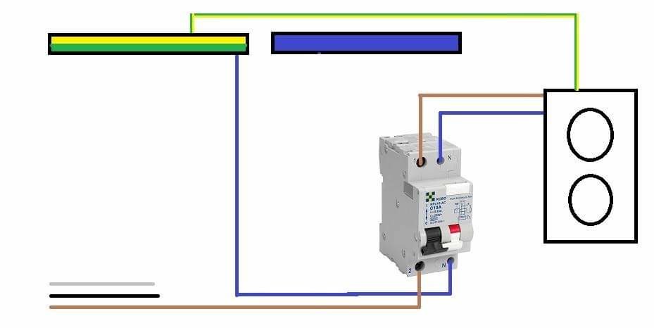

Har ca 20 säkringar delat på 2 JFB och det mesta funkar bra. Men några gånger om året löser utebelysningen ut den ena JFB. Så jag skulle vilja lyfta bort utebelysningen från ordinarie JFB och lägga det på en Personskyddsautomat istället. Min fråga är om jag tänkt rätt om hur en sådan skall kopplas eller om jag är lite för korkad för uppgiften.
  • Elkopplingsschema med personskyddsautomat och anslutning för utebelysning.
Bo.Siltberg
Det är rätt som du visar förutsatt att du tar fasen före dina andra JFB.

Tack! Jodå, tar fasen direkt från huvudbrytaren eller från ovansidan JFB beroende på var det finns plats.

Har du TN-C eller TN-S till centralen?
Det vore nog lämpligt att börja med att undersöka varför jordfelsbrytaren löser ut också.
Coffy
Jo det hade väl så klart varit bra. Men på den gruppen ligger 4 övervakningskameror, 8 fasadlampor, 8 vägguttag (utomhus) och 52 decklights fördelade på 4 trafos. Och JFB löser kanske 5 gånger om året. Lättare att bara sätta gruppen på en PSA.
