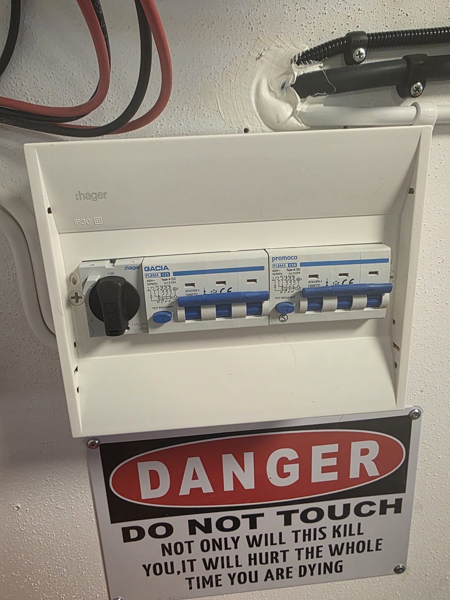

Personskyddsautomat som väsnas - även efter byte

När det gäller din fråga så är det alltså rimligt att när man hör ett ljud i dvärgbrytaren då går denna ström även genom jordfelsbrytaren.
Beror då denna ström på switchbrus från bilens laddare och nivån är 100 mA eller högre då finns en uppenbar risk att jordfelsbrytaren kan blockeras så att de normenliga värden för jordfelsbrytaren inte uppnås;
Mätning med testinstrument avslöjar om den normenliga nivån eller tiden påverkas.
- Det verkar som blockeringen påverkar den nivå av 50 Hz ström som behövs passera innan jordfelsbrytaren öppnar.
- Det verkar även som blockeringen påverkar det tid det tar innan jordfelsbrytaren öppnar.

Byt. Den är felaktig. Gacia är rena skiten. Jag skulle kräva byte till annat märke typ Hager.B Billy___ skrev:Hej,
Jag har en Zaptec laddbox och Energic lastbalansering kopplad till en Gacia PSA. När jag tidigare laddade en hybridbil med 3 kW märkte jag inget ljud, men nu när jag laddar med runt 10 kW har PSAn börjat låta.
En elektriker bytte nyligen PSAn till en likadan och konstaterade att det tidigare ljudet berodde på dålig kontaktering. Efter bytet testade vi laddningen, och PSAn var tyst. Men senare på kvällen började den nya PSAn låta på samma sätt, om än något lägre. Ljudet försvann efter en stund.
Inget verkar vara överhettat eller bränt, och den gamla PSAn ser fortfarande ut som ny. Jag märkte att ljudet ändras om jag skiftar PSAns position, så det verkar komma därifrån.
Har någon en idé om vad ljudet kan bero på och hur jag bör gå vidare? Tack för era tankar!

Elbilen? Du kan ju försöka reklamera den. Elbilen släpper helt klart igenom en störande mängd övertoner. Men du behöver en elfirma med kompetens och mätinstrument som kan påvisa det först, plus en lång uppförsbacke att få biltillverkaren att laga felet.
Byte av PSAn är en chansning. Kanske finns det modeller som är mer mekaniskt robusta mot övertoner. Det kan krävas ett antal byten innan man hittar rätt.
Eller så låter du det vara, om inte PSAn låter så mycket att den stör nattsömnen eller nåt.

Jag tror precis som min tidigare forskarkollega från LTU, Professor Sarah Rönnberg, inte att det är övertoner utan att det är switchbruset i supratonernas (supraharmonics) frekvensområde (2–150 kHz) som är problemet

Har en Polestar 4 som laddas med Zaptec Go och en Malmbergs PSA. Vid högre Ampere får jag detta ljud som TS har I sin video.
Elektrikern har bytt PSAn på garanti mot Malmbergs men även den nya låter.
Jag har tillfälligt satt max laddning till 6 Ampere I Zaptec inställningar för att slippa ljudet.
Någon som vet lösning?
Är det farligt på något vis eller är det bara att ladda på trots ljudet? Kan jag köra på med lastbalanseraren igen utan att vara orolig?

Du behöver inte oroa dig över att det skulle vara farligt som tex att det kan orsaka brand osv. Det är ett helt normalt ljud som förekommer ibland på vissa fabrikat och typer av säkringar, JFB mm som utsätts för högre strömmar med viss olinjär andel dvs det som nämns i tråden både som övertoner och switchbrus. Det är mer en elmiljöfråga alltså vad som stör och vad som kan störas och gränser för nivåer åt båda hållen.P pennybridge skrev:Lyfter denna tråden.

Överströmsskyddet i din PSA som är en viktig del kommer inte påverkas menligt av det du beskriver det är väsentligt. Så ta det lugnt och ladda på.

Ljudet som uppstår är rimligen inte det största bekymmret
Utan det är snarare att switchbruset kan påverka andra funktioner som att orsaka ljusvariation i belysning, sämre ljudkvalitet i din multimedia, försämrad (eller utebliven) funktion hos jordfelsbrytaren mm
Se bla tidigare inlägg här i tråden #33
Vi får in en ökande mängd switchbrus i våra elnät från den teknik vi installerar i våra hus och elnät
Söker du tex på byggahus så hittar du ett antal frågeställningar
Vi har inga produktnormer som begränsar styrkan idag. Ökningen kan därför pågå länge och det finns inga retroaktiva krav på det som redan är installerat utan det får vi leva med tills utrustningen tas bort
