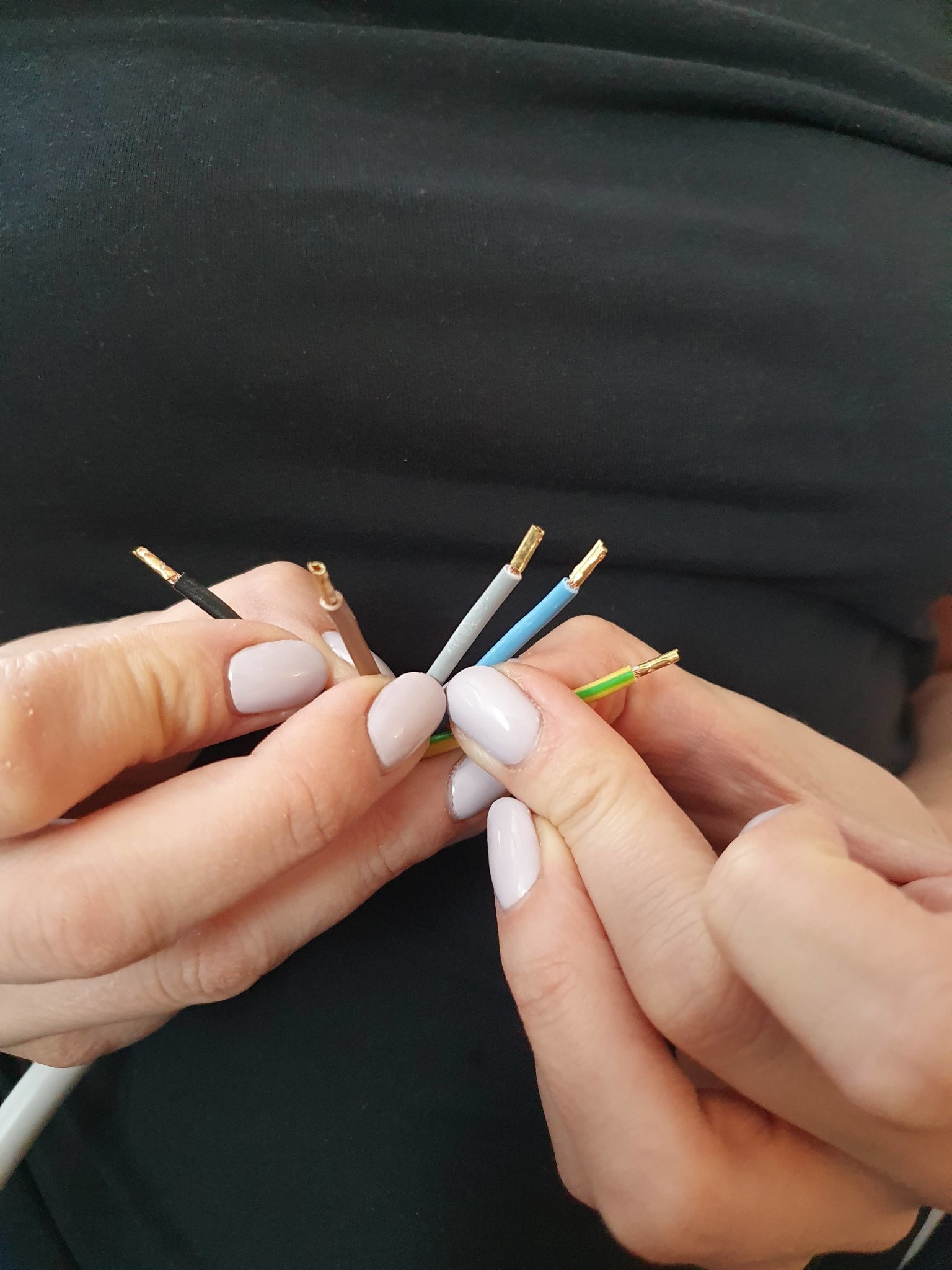

Jag ska koppla in en ny induktionshäll och läst på en hel del. Allt från bibeln till diverse forum. Jag tänker gå rakt på sak.
1. Jag har ett uttag med 3fas och nolla framdraget. Varje säkring är på 16A
2. Jag har kontrollerat kopplingsschemat i bruksanvisningen och har konstaterat att 2 fas är möjligt utan problem. Se bild (mittenbilden)
3. Jag har köpt en fullmatad perilexkontakt med 5 kablar och fullmatad i andra änden
Jag har konstaterat att:
Jord = gulgrön
Nolla = blå
Faser = brun, svart grå.
Enligt koplongsschemat tänkte jag änvända alla kablar förutom den grå. Min fråga är då vad jag gör med den gråa kabeln. Den kommer ju vara inkopplad via kontakten men ligga lös i hällen. Räcker det med att jag tejpar den med silvertejp eller måste jag sätta på någon värmebeständig endhylsa?
Tacksam för all hjälp
Mvh
Fredrik

Jag hade klippt den i bägge ändar för att slippa ha den lös och behöva fundera över hur jag ska hindra den att ställa till med något. Utrymmet för plinten brukar dessutom vara ganska trångt i en häll.
Plint nr 3 är fri i spisen och där kan du parkera den grå. 1 fas- brun 2 fas svart 4 noll blå och Gröngul till jord. får du någon form av att en huvudsäkring går, kan du skifta tex 1 brun till 3 och den grå till 2 .. Omfördelning av total last på huvudsäkringarna.
Det är också en variant.

1. Har du jord framdragen?
3. Jag hade använt en ubåt. Silvertejp underhåller brand tror jag, och lämnar klibbrester som gör det omständigare att byta fas om du vill balansera om.
Inbjudande att parkera på pos 3, men det kanske är dumt om den har kontakt med något.

Öppna upp o såg att plint 3 hade ingen skruv så det få bli en enklare lösning där jag skärmar av den. Alternativt köpa en ny kabel som bara har 2 fas om det finns.

Jag brukar sätta en ubåt eller wago 221-2'a på den oanvända, för att isolera bort den.
Metoden att parkera på den oanvända plinten har jag kört med, fram tills jag var med om en häll där den inte alls var oanvänd och det small till när strömmen slogs på.
Efter detta har jag varit mindre sugen på att parkera oanvänd ledare på en oanvänd plint!
