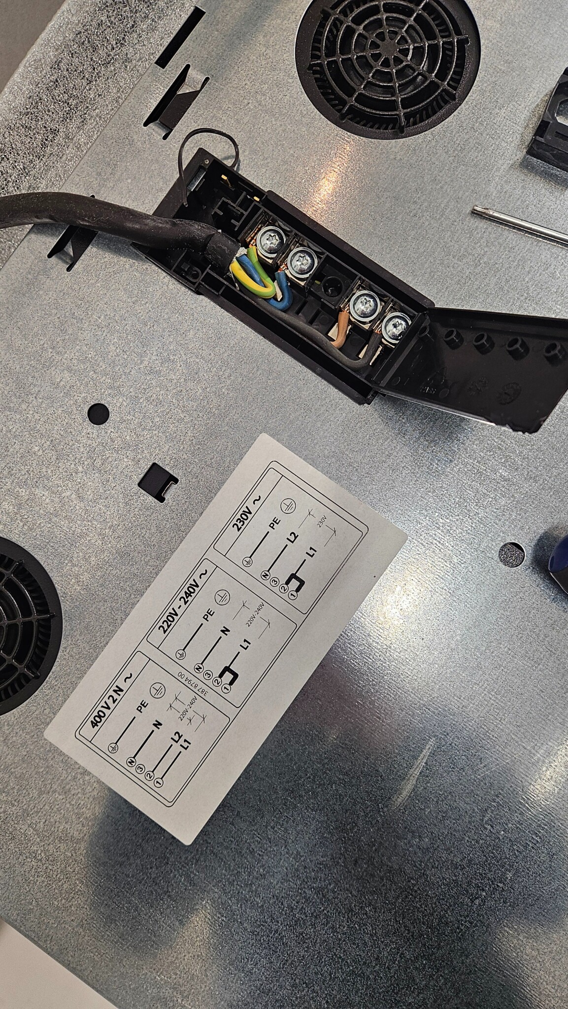

Är det krav på perilex uttag ? Om man ska ha två faser till häll och en till ugnen som har vanlig stickpropp sätter man en dosa och går med två faser jord och nolla till perilex och från kopplingsdosan till ett uttag för ugnen med 1 fas, nolla och jord Elektrisk kopplingsdosa med öppet lock, visar kabelanslutningar. Märkningsetikett bredvid med spänningsspecifikationer och anslutningsschema.

Visst är den här kopplad rätt med 2 faser? Varför står det 400v 2 n ? Förvirrande 🤔
Det är ju 400V mellan faserna och därtill en nolla så det är ju helt rätt skrivet. Och ja det ser rätt kopplat ut.

Jo det är sant. Men som jag förstått det så använder 2 plattor en fas och nolla och dom två andra plattorna den andra fasen och nolla ?

Det brukar vara lite förvirrat med angivelsen av spänning på spisar. Det ser rätt anslutet ut för alternativet 400 V 2N~. Visst är det 400 V mellan faser. Men ingen del av spisen drivs av 400 V. Jag tycker att det är lite olyckligt att kalla det för en 400 V spis.
Det beror ju på hur man kopplar in spisen, men med 400 V så använder hällen två olika faser samt nollan. Lasen är uppdelad på två faser. Alternativ koppling så får en fas ta all belastning
Säg att du har en häll som drivs av 400v då, då kan du ju inte dra fram en 5 ledad 2.5mm2 och säkra upp med 16a och ta en fas till ugnen ?
Då dosar man av matningen och fullkopplar perilexen samt kopplar in uttaget med den tredje fasen som inte går till hällen och nolla. Det finns tom färdiga "uttagsmoduler" med ett Perilex, Kopplingsdosa, Schuko uttag.

Jag tror att det är ovanligt med inbyggnadshällar som har 400 V elementspänning. I fristående spisar med 400 V elementspänning kan halva hällen vara L1-L2, andra halvan L2-L3 och ugnen L1-L3 till exempel. Man kan inte få lika jämn belastning av faserna om ugnen och hällen har olika elementspänning. Men det kanske mest är av akademiskt intresse. På sikt blir det väl en fördel att alla spisar, hällar och ugnar är med 230 V elementspänning. Risken att göra fel minskar när det bara finns ett alternativ.
