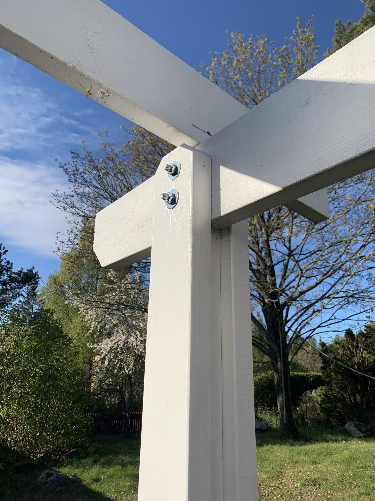

Pergola som svajar.
Jag har fäst stolpen i ett "hörn" i regelverket. Jag har använt mig 2st av 6mm 120 skruv från varje håll. Galvad. De två skruvarna som har grövre skalle på bilden kommer från altankonstruktionen. Inget jag satt det. De skruvarna fäster ihop reglarna under altanen.P Peter_Bromma skrev:

ok, låter bättre, men fortfarnde i klenaste laget.. jag tror du måste försöka mäta upp exakt var det sviktar. du får ha ngn som knuffar på konstruktionen och så får du krypa där nere och se vad som rör sig. räcker ju med ett par mm där nere så blir det mer uppe. jag tror tyvärr det är flera problem du behöver åtgärda, men med lite letande kanske du kan se hur du kan korrigera. 70x70 kommer ha svaj i sig,förslag ovan på lösning. sen har du gjutningen, hur är marken, rör sig ngt? flexar järnen ngt? eller flexar det där du satt i reglarna till trallen... eller följer reglarna med? du kanske behöver förstärka runt de reglarna och stolpen. Kanske sätta några extra kortlingar där. lycka till!D Dennis86 skrev:

Du har mycket vikt högt upp i pergolan så tyngdpunkten ligger högt. Stolparna håller för belastningen men är rätt klena så jag kan förstå att det svajar.

Min pergola satte jag snedsträvor på för att minska svajet och det blev en stor förbättring.
Prova igen med kraftigare och större snedsträvor.
Sedan skulle jag testa med att bygga på stolparna med en 45x70 bakom stolpen och därefter en 45x120 vinkelrätt mot, dvs på höger eller vänster sida om stolpen. Ytterligare en stolpe mitt i skulle kunna hjälpa till om du snedstagar den upptill.
Limma och skruva fast en 145x45 regel på utsidan av varje stolpe, då minskar du böjningen av de klena stolparna och får bättre harmoni i utseendet, det ser lite klent ut med dom klena stolparna mot resten av de grova reglarna i ”överdelen”D Dennis86 skrev:

Hej ! Jag tog isär golvet igår. Såg att de inte fanns några kortlingar i altangolvet i nårheten. Satte dit några kortlingar och vinkeljärn i hörnet. Satte även dit franskträskruv rätt i stolparna från baksidan. Drog åt bultarna till plintskorna som tydligen hade blivit liiite lösa . Troligtvis har trät torkat ut.
Passade på att limma o skruva dit reglar på stolparna 45x70. Satte regeln så den låser mot altangolvsregelverket. Sen dit med snedsträvor o längre vagnsbult upptill som jag drog stenhårt.
Verkar som att de inte svajar något nu.
Tänkte även sätta dit 145x38 på vardera sida om stolpen. Mest för syns skull. Men de tar väl endel av svajet med.

Flexar inget i plintarna. Altangolvsreglarna flexade lite. Men rev upp och satte kortlingar .P Peter_Bromma skrev:ok, låter bättre, men fortfarnde i klenaste laget.. jag tror du måste försöka mäta upp exakt var det sviktar. du får ha ngn som knuffar på konstruktionen och så får du krypa där nere och se vad som rör sig. räcker ju med ett par mm där nere så blir det mer uppe. jag tror tyvärr det är flera problem du behöver åtgärda, men med lite letande kanske du kan se hur du kan korrigera. 70x70 kommer ha svaj i sig,förslag ovan på lösning. sen har du gjutningen, hur är marken, rör sig ngt? flexar järnen ngt? eller flexar det där du satt i reglarna till trallen... eller följer reglarna med? du kanske behöver förstärka runt de reglarna och stolpen. Kanske sätta några extra kortlingar där. lycka till!
Även dratt franskträskruv från altangolvsregeln in till stolpen. Nu svajar de mindre. Men mest gjorde nog 45x70 regel. Limmad o skruvad på stolparna.
