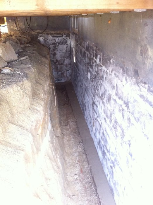

Håller på och slipar bort asfalten på källarväggen utvändigt. Jag har hittills kört med slipskiva på vinkelslipen, vilket fungerar, men det är tidsödande som sjutton.
Isodrän rekommenderar någon perago bläster som finns att köpa på t.ex. Jula. Har någon provat denna till detta ändamål?
Finns det någon annat förslag förutom de vanliga (blästring, yxa, osv)?

En slipskiva liknande den corre länkade till kör jag med. Den tar rätt ok. Tror jag gjorde 4-5m2 på en timme cirka.
Man är ju inne på underlaget och nöter här och där, men någon mm lär inte göra så att huset rasar får man hoppas

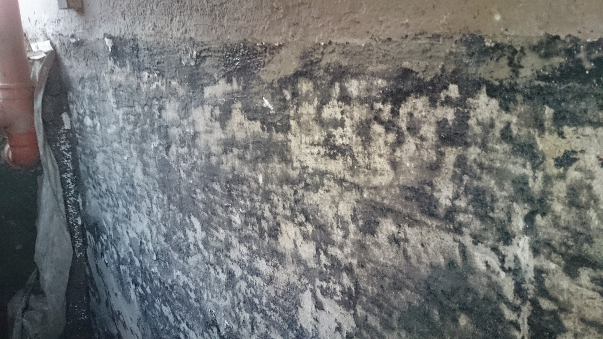

Här är resultat från max en halvtimmes jobb med följande utrustning:
Bosch GWS 15 125 CIE:
http://www.verkter.se/Vinkelslipar/Vinkelslip-Bosch-GWS-15-125-CIE.html
Med diamantslipskiva:
http://www.jula.se/diamantslipskiva-125mm-016000
Kompletterad med utsugshuv:
http://www.verkter.se/Tillbehor-ovr...ar-Bosch.html?listtype=search&searchparam=huv
Kopplad till en Attix 30-21 PC
http://www.tretti.se/hushallsappara...mpaign=grovdammsugare&utm_term=attix-30-21-pc
Dammade minimalt, endast när huven inte ligger helt mot väggen. Ytan som slipades här är väl 6-7 meter lång och 1,5 meter hög.
