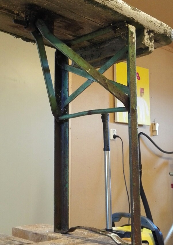

Jag har ingen erfarenhet alls av att blästra, men är väldigt sugen på att göra det!
Min fråga är om det skulle vara görbart att blästra de rostiga benen på bilden med en punktbläster av enklare typ, exempelvis en sådan här som finns på biltema - http://www.biltema.se/sv/Verktyg/Tryckluft/Verktyg/Blastring/Punktblaster-2000028446/
Jag hade inte haft något emot att köpa ett blästringsskåp eller större grejer, men det känns lite overkill med tanke på hur litet mitt blästringsbehov är. Men att köpa en kompressor och en punktbläster känns inte helt orealistiskt.
Benen är 40cm höga.

Ska du punkblästra den där kommer du hamna på hispan. Punktbläster är till för små områden. Ska du blästra den där är det vanlig bläster du behöver. Tänk på att blästringen är väldigt luftkrävande så en liten 1-fas kompressor är ingen ide alls mer än till möjligen mycket begränsad punktblästring.
Du behöver också en vattenavskiljare för att slippa att din nyblästrade yta får en fin vattendimma på sig så rosten kan ta igång direkt.

sån här skiva är mycket mer skonsamt för metallen än lamell/stålborste: http://www.biltema.se/sv/Verktyg/Slip-och-Kap/Stalborste/Grovrengorare-2000020899/
Men jag hade också gått till en blästerfirma, dom tar inte så mycket samt kan erbjuda en bra grundfärg. Iaf min lokala blästrare.

Tack för synpunkterna! Lägger ner det där med punkblästern. Får fundera vidare. Den där skivan till vinkelslipen verkar bra, men det är de knixiga parterna jag inte kommer komma åt som stör mig mest. Kanske blir till att lämna in den, men hade varit kul att göra själv.
Det där med att använda en vattenavskiljare förstod jag inte riktigt. Förstår ytan blir väldigt känslig efter blästringen och att man helst inte ska ta på den utan handskar pga svett. Men vilket vatten är det som ska avskiljas?
Biltema har även en sandblästringspistol. Hade det varit något som skulle kunna fungera, ihop med en kraftfull kompressor?

Jag köpte sån punktbläster engång i tiden i tro om att det vore smidig sak ihop med min normalstora kompressor. Men icke, det är verkligen att man bara får rent en liten punkt. Tröttnade ganska fort.
Vattenavskiljare. Flesta kompressorer sprutar ut ev vatten ur sin tank ibörjan genom en ventil under tanken men det kan ändå komma med vatten ut till verktyget och kan då bli som en mild "osynlig" dimma ut på det du blästrar. Gissar att I ditt fall så hade du troligen torkat ren din ställning före målning så tror inte det vore en fara.
Har slipat ner bilar och sån skiva jag nämnde är då guld värt att jobba med. Ruskigt effektiva och skonsamma för plåten. Kan nämnas att blästring kan tugga lite elakt på metallen också. Finns även för borrmaskiner men vinkelslipen får helt annan hastighet och kraft, bort med skyddskåpan och man når det mesta.

Som ovan sagt, en punktbläster till det där kan du glömma. Vill du absolut göra det själv så är det nog olika skivor och borstar till vinkelslip, i kombination med en liten fribläster. En 3hk's 1-fasare och en lite fribläster fungerar i kortare stunder (1-5 min och sen vila beroende på hur du blästrar och hur mkt du vågar/vill plåga din kompressor) och för väldigt begränsade områden/objekt. Jag har fixat mindre grejer hemma på detta vis. Ett komplement här kan vara en billig nålhammare, tråkigt redskap men kan hjälpa en att komma åt i vinklar håligheter där slipskivan/borstar går bet. De är dock också ganska hungriga på luft, faktum är att den billiga variant jag använt i nödfall t.o.m stressar en 10hk kompressor lite väl hårt, så för 3hk's kompressorn hemma är det korta intervall som gäller även med detta verktyg. Dock effektivt, men man får hålla sig till små områden.
Jag arbetar med lackering och blästring och för någorlunda resultat med ens en liten fribläster så är det ca 10hk kompressor som gäller, och även en sådan kan få jobba ganska hårt när man sätter igång. Normalt sett kör vi med en 40hk diselkompressor när vi blästrar.
En blästrad yta är helt klart att föredra när man går vidare till målningen, färgen fäster otroligt mycket bättre på en blästrad jmf. slipad yta. Många färger har faktiskt även specificerat att det skall påföras på en blästrad yta för att färgen skall leva upp till sina specifikationer i vidhäftning och hållbarhet.
Att blästringen är aggressiv styr du helt med tryck, munstycke och medel, men ett objekt likt dina ben/stativ på bilden går man i princip på med det grövsta man har ( i vårt fall stor bläster och gjutjärnssand), för en så effektiv avverkning som möjligt och en grov yta blästrad till SA 2,5. Ger optimala förutsättningar för efterföljande målning. Tunnare plåt eller andra material än stål kräver givetvis större försiktighet. Men generella tänket är att gå på med så pass aggressiv blästring som man vågar inom ramen att inte göra någon åverkan på objektet, iaf om slutmålet är att objektet skall målas och man inte använder blästringen för att skapa någon form av slipning/polering/ytfinish, då kan det vara tal om andra metoder (glaskulor, stålpellets/kulor, soda, nötskal, sand etc etc).
Summeringen från min erfarenhet är väl att blästrad yta alltid är att föredra inför målning (om det är möjligt), du får annat fäste för färgen och du kan uppnå en annan renhetsgrad, framförallt på en yta med gravrost som kan vara riktigt lurig att få ren genom slipning (p.g.a av alla små gropar och ojämnheter i ytan, där man inte kommer åt rosten med slipning utan att slipa bort stora mängder material).

Lite mer återkoppling till problemet som trådskapare faktiskt frågar om. Jag hade rekommenderat följande utrustning för att göra ett sånt jobb själv, och med relativt gott resultat utan att tiden springer iväg för mycket:
- 3hk kompressor av den här typen (om du inte kan skaffa en gammal trefasare?)
- Blästerpistol (ej punkt) av denna modell
- Blästerhuva av något slag, du kommer bli totalt vansinnig annars. Jula har haft nån billig variant, men hittar den inte längre
- Vinkelslip med grovrengörare, stålborstar (tvinnade varianten)
- Nålhammare av något slag
- Bra hörselskydd, mask och ögonskydd, för fy fan vad det grisar, dammar och dönar. Värst är trådarna från en stålborste som börjar bli sliten på vinkelslipen, dom åker iväg som nålar och begraver sig en bra bit in i ditt ömma skinn, ett par har jag fått dra ut med tång, så slarva inte med ögonskydd när du använder stålborste på vinkelslipen.....
Ang. vattenavskiljare:
Du får fukt/vatten i luften p.g.a komprimeringen/värmeutvecklingen i kompressorn, och den bör du bli av med i mesta möjlig mån. Vi kör faktiskt kyltorkar (tänk avfuktare) samt vattenavskiljningsfilter på alla våra kompressorer (hängslen och svångrem) eftersom de används till både blästring och lackering. Även oljeavskiljare är viktigt, då kompressorn även kan spotta ur sig lite olja, och det är inget du vill ha på materialet före målning. Så försöka sätta dit både vatten, partikel och oljeavskiljare, samt var mkt sparsam med oljning av verktyg (skippa helst helt) om det är något du skall måla senare
Thinner fungerar bra att få bort ev. oljefläckar med, men på en blästrad yta är det lurigt, du har en yta som inte går att torka (som sandpapper), vad du än försöker torka med kommer trasa sig/ludda och det blir snarare värre än bättre. Skölja eller spruta med thinner, eller dutta/röra/borsta med pensel (och thinner) och blåsa kan fungera hjälpligt för att få bort fett/olja på blästrad yta.
Sist, OM du nu kommer blästra några ytor, se till att du får på rostskydd/grund/färg OMGÅENDE, blästrade ytor rostar på nolltid (extremt rena och "öppna porer", eller vad man vill kalla det, perfekt yta för färgen, men också för rosten....).

mrVoodoo, tack för otroligt uttömmande och intressant svar! Nu känns det som att jag har full koll på premisserna inför min uppgift, sen är det det upp till mig var jag väljer att lägga ambitions- och investeringsnivån.
Var förbi på Biltema idag och köpte en sån där spydoflexskiva som nämndes tidigare i tråden. Ska prova lite med den medan jag letar efter ett ställe som skulle kunna hjälpa till med blästring.

Jag har avverkat ett antal friblästrar och den senaste från Biltema som mrVoodo länkar till är faktiskt riktigt bra till det priset.
Och om det inte framgått tidigare så är det utomhus som gäller om du inte ska hitta blästersand överallt i byggnaden ända tills den rivs....
