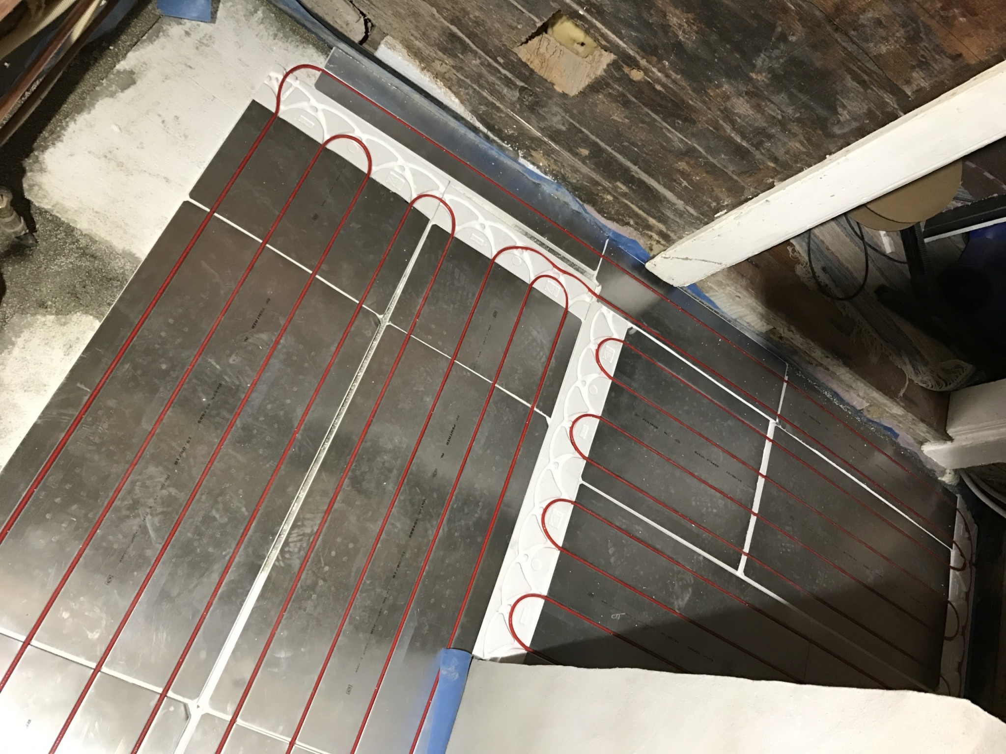

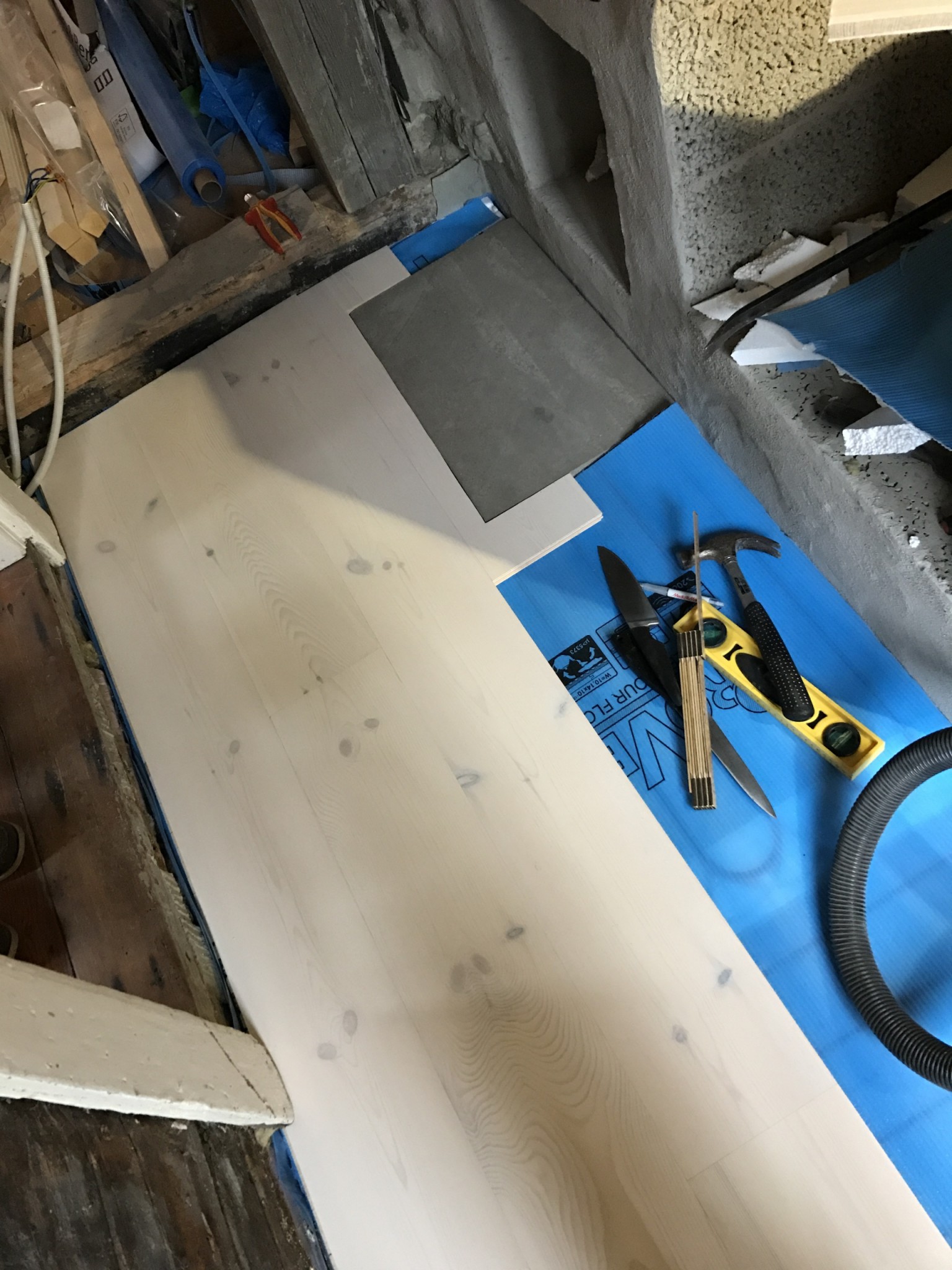

Har precis lagt in nytt golv i köket, enstavs parkett är lagd på en självventilerande foam och direkt under där är det T2 Reflecta skivor med T2 Röd i. Både golvet och reflectan är lagda flytande, jag fick tips både från Pentair och via övriga kanaler att det skulle ligga flytande och inte skruvad fast eller liknande. När jag la plattorna var det rätt tydligt att de bågnade lite direkt från kartong (kanske en 5mm luft under i mitten då båda långsidorna låg mot underlaget men kortsidan böjde upp sig lite då ja ca 5mm) det var samma på alls plattorna ur samtliga e lådor jag nyttjade så det kan inte varit nått fel på dom.
Med andra ord sviktade hela golvet lite då när bara dessa plattor låg och man gick över det, jag tänkte ju att det var säkert som det skulle för såhär ska det ju läggas, nu ligger foam och trägolv på, men jag tycker ju fortfarande att det gungar/sviktar endel här å där, tror ni detta är normalt? Kommer plattorn att lägga sig ner med tiden eller vad ska man vänta sig? Vill ju helt ha lite stummare golv än såhär
