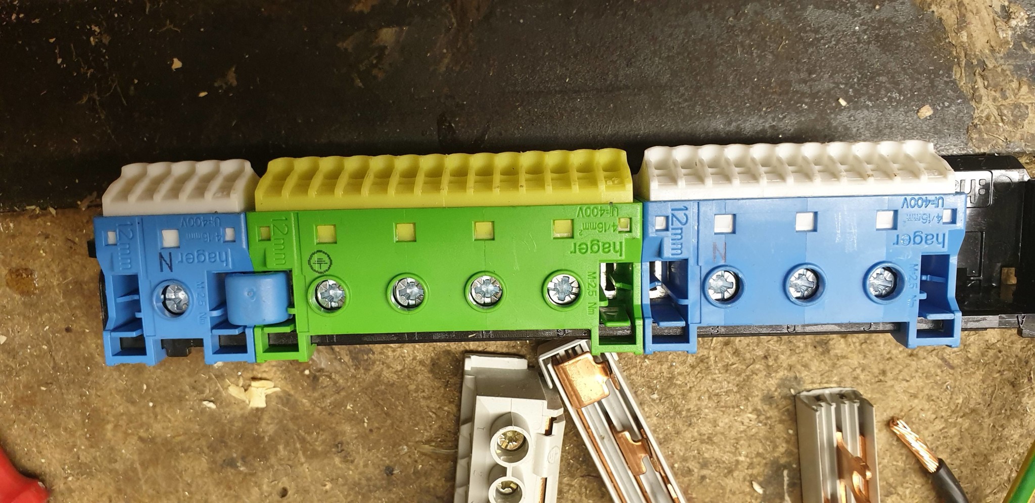

Hur ska man göra från skenorna om man har 4 ledat in. Ska man dra PEN ledaren till Jordplinten och sen ner till jordfelsbrytaren från lilla Nollplinten? Eller ska man skippa den lilla blå plinten och gå direkt ner till jordfelsbrytaren. Har även 2 PSA som ska in på samma som 3fas jordfelsbrytaren och den har ju bara en grov ingång för grövre kabel. 4 små anslutningarna på lilla plinten är max 4mm2. Måste man ha 6mm2 matning till undersida PSA? Eller räcker det med 2.5mm2 för 16A PSA?

Om du har TN-C in så går du med PEN till gulgrön plint. Den lilla blå plinten kan fortsätta vara byglad med PEN-plinten och vara utgångspunkt för nollorna till PSA och JFB. Nollorna till dina PSAer kan vara 2,5 kvmm om det är 16A PSA, det är inget problem.

Tack då har jag tänkt rätt. Vill ju att det ska va snyggt också:D
