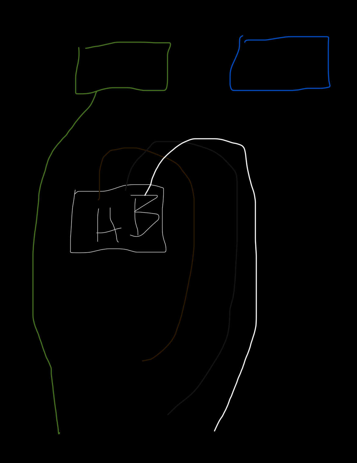

Har ingen vettig bild så gör en skiss
Men de så de ser ut inkommande in på ovansida HB sen PEN in på en gulgrön plint. Och sen respektive nollor för varje grupp är dragen från blåa plinten.
Så min stora undran eller de ja undrar mest. Visst måste det sitta en bygel mellan min inkommande PEN och med den blåa plinten?
  • Skiss över elinstallation med inkommande PEN på gulgrön plint, blå plint för nollor och HB markerad. Fråga om bygel mellan PEN och blå plint.
Någonstans måste nollskenan sitta ihop med PEN-ledaren. För svar på varför din central ser ut som den gör får du ta en bild och lägga upp. PEN-ledare kan vara riskabla att koppla om man inte har full koll på hur det fungerar.
