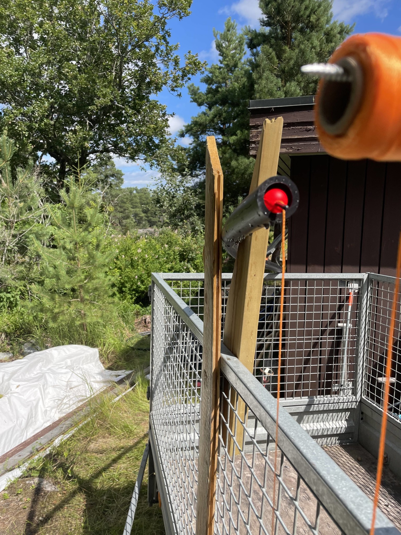

Det fungerade med flöte, såpa och murartråd.
Jochi och 17 till
Mikael_L
Bra hastighet där, inga problem!
D
Fick tag i ändan men det var på håret.
Mikael_L
J*kla smutt med flöte och snöre så, jag har funderat en del på hur jag skall lösa det i min 200 m långa vatten ledning där jag behöver vända på värmekabeln men på detta sätt borde det ju bli "nemas problemas".
D
Det blev ett jäkla drag. Här ser du ungefärlig dimension på flötet.

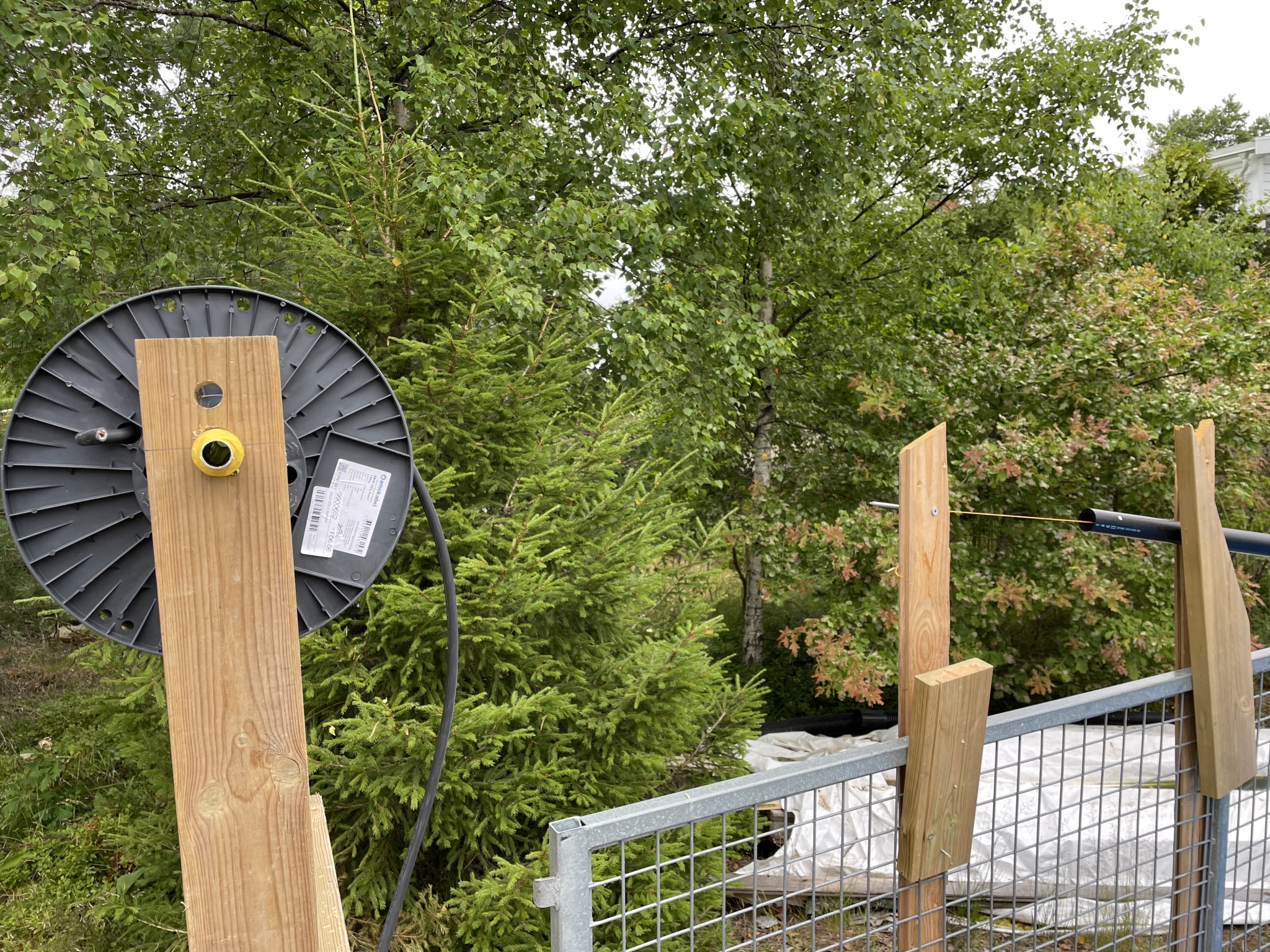

GK100
Sedan är det viktigt att ta av kabeln från rullen på rätt sätt. Helst ska rullen sitta på en horisontell axel så att den kan rotera fritt vid avdrag. Drar du av från liggande rulle får du en kabelspiral som har hög friktion i röret. En kompis ska skuta på kabeln bakifrån så att inloppet i röret går smidigt.
TRJBerg och 1 till
D
Jag har byggt en liten ställning för kabeln.
