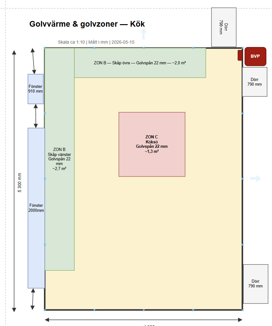

På g med nytt kök och kommer lägga om golv.
inte riktigt säker på hur jag ska dra golvvärmen, den ska helst ner i krypgrunden uppe till höger iaf, det är precis vid BVP
korrekt med :
Berry Alloc HPL (flytande) (https://www.bauhaus.se/hpl-laminatgolv-berryalloc-elegant-ek-natur-1-stav-1-91m-pkt)
PE-folie 0,20 mm (fuktspärr)
Golvgips min. 10 mm
LK Spårskiva 22 + Al-plattor + PEX
Bjälklag 50×200 mm @ 600 c/c
EDIT: Golvreglar går vertikalt om det är nån skillnad
  • Värmeyta: Bara den gula ytan (~15 m²). inga slingor under ZON B (skåp) eller ZON C (köksö)
  • BVP/fördelare uppe till höger – båda slingor börjar och slutar där.
  • c/c 200 mm som grundavstånd, tätare (~150 mm) längs långa fönsterväggen där värmeförlusten är störst. ?
  • Två slingor delar ytan i två ungefär lika stora halvor (övre/nedre kring köksön), ca 40–50 m per slinga med 16 mm PEX?
  • Tror jag kan köra shunt 2 på ivt geo 612C annars måste det väl strypas på nått vis
Planskiss över kök med golvvärmezoner markerade. Zon B och Zon C är markerade i olika färger. BVP och dörrarnas placering visas.
