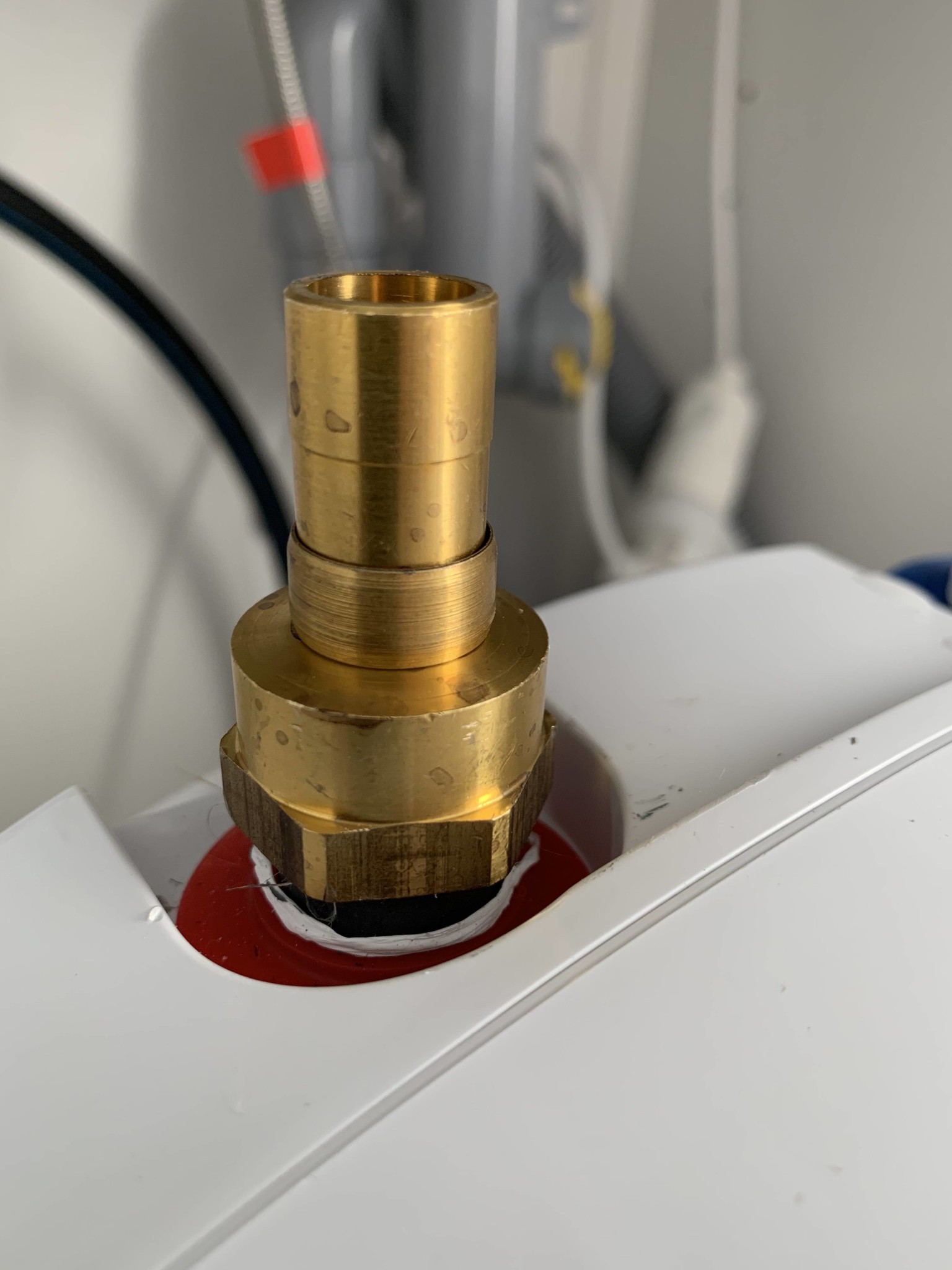

Pem rör ska kopplas in i Vvb
Det fungerar att koppa med "raka rör" absolut.
MEN...
Då får du ut den verkliga temperaturen direkt ut på anläggningen.
Sätter du en blandningsventil på vägen så kan du få ut mer varmvatten än beredarens storlek. Låt oss säga att du håller beredaren på 65ºC och blandningsventilen blandar ner temperaturen till 55ºC så får du vips "mer" varmvatten att diska med än beredarens totala uppvärmda volym i liter.

Okej, I see. Vvb har så man kan ställa in maxtemp men då fattar jag blandventilens funktion.

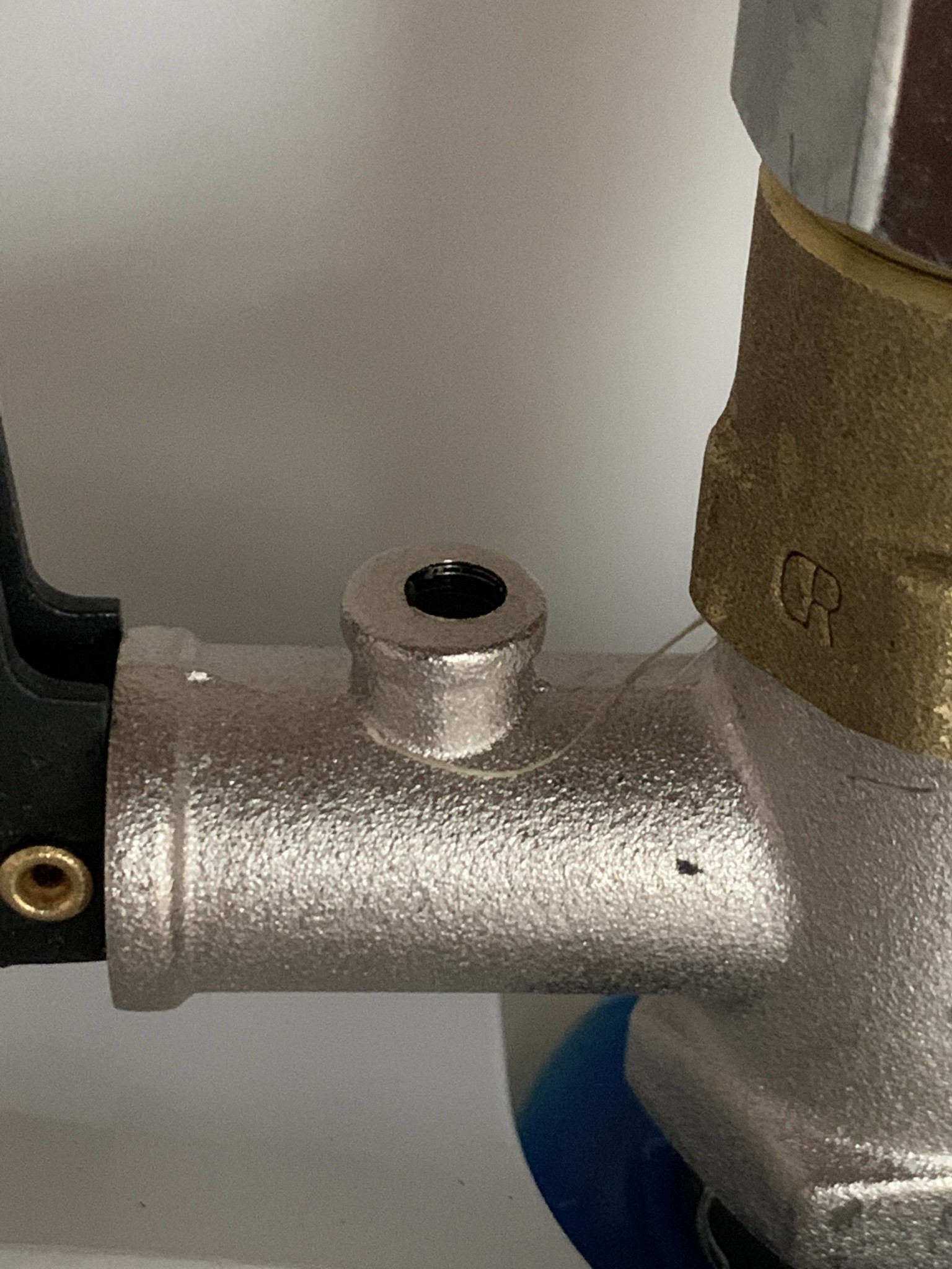

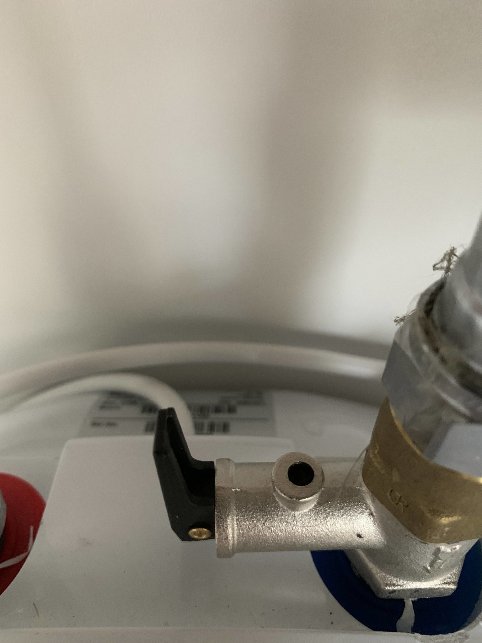

Vilken typ av slang ska sitta på nippeln på bilden?

Sensmoral = Montera alltid blandningsventil och trimma in den för aktuell anläggning, det är det absolut värt!
Dessutom så följer inte säkerhetsventilerna som medlevereras någon form av svensk standard.
Dimension in = Minst samma dimension på utblås för svensk "norm". Ofta är den dimensionen större på grövre säkerhetsventiler på utblåset.
Vilken diameter håller utblåset på medlevererad SÄK?
Det är en övergångsnippel: https://billigtvvs.se/vvs/ror-amp-r...ippel-for-kopparpress-slat-invandig-rorganga/
eller en adapter om det är Vattete: https://www.ahlsell.se/10/va--mark/va-rorkopplingar/plastrorskopplingar/vatett-pe/2436604/
