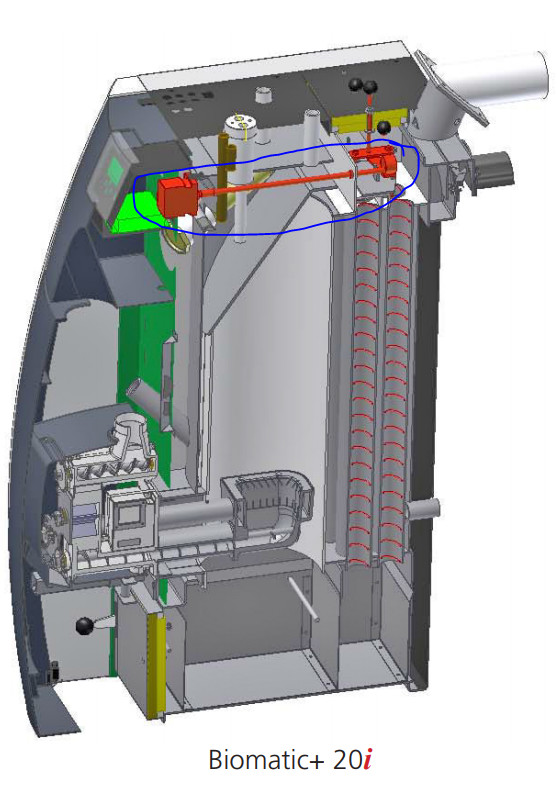

Vår Biomatic 20i har börjat knacka högt i cirka en minut med cirka 40 minuters mellanrum. Var god lyssna på video.
Någon som har en idé om hur åtgärda?
Hjälp tas tacksamt emot!
Om du tar av kåpan över brännaren är det lättare att se vad som händer.
Kan vara kedjan som behöver sträckas eller att brännarskruven går trögt...... eller något annat.

Kedjan löper fint och spändes i början av säsongen. Inget avvikande ljud från skruven.
Bästa svaret
Visst är väl din panna av den version som har automatisk sotning av tuberna? Kolla så det inte är något med drivningen av den som knackar. Det finns inget i själva brännaren som brukar låta sådär , speciellt inte med 40 minuters mellanrum.
Visa bilaga 305837
  • Sektionsskiss av en panna med automatisk sotningsfunktion och markerade delar.
kulle och 1 till

Du borde ha helt rätt, skall plocka isär och kolla! Tack för visat intresse!
Mvh,
Mattias Larsson
M
Så var det, en av fjädrarna hade lossnat, enkel lösning! God jul!
