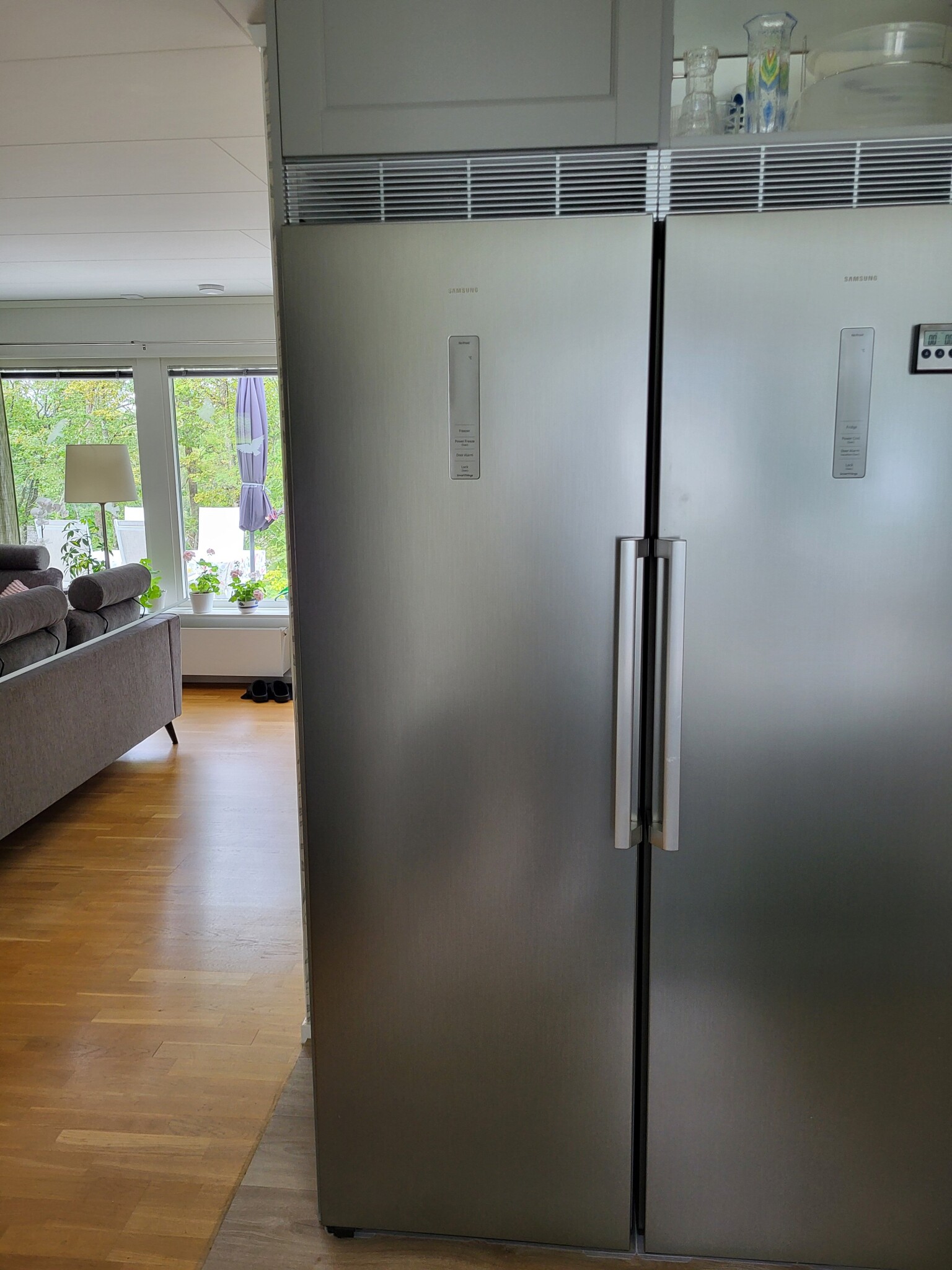

Vi köpte ett i april i år ett kyl/frys paket från Samsung och vi har problem med ett knackande/tickande ljud från kylen. Nån som vet vad det kan bero på och om det är något man kan/ bör reklamera? Modellen heter RR39C7BJ5S9/EF. Vi har provat att höja och sänka graderna men ljudet kvarstår. Bifogar även video, ha på högt ljud så hör ni knackandet/tickandet. Det låter heller inte konstant utan sätter igång flera gånger om dygnet och håller på ett antal minuter. Eftersom vi har ganska öppen planlösning mot v-rummet så är det störande.
Frysen är i princip helt tyst.

Har du provat att stänga av kylen en stund?
Hej. Vi har flyttat kylen i samband med renovering, men då var det kopplat till el med förlängning. Tack för tipset, det får vi prova 🙏
Det där låter inte normalt. Ta ut Samsung service.
Om servicepersonen säger att det är ett normalt ljud... då får vi betala ett par tusen för besöket? Och det låter inte konstant, utan är tyst emellanåt.

Låter som att kabeln till cirkulationsfläkten är lös och ligger emot.
Amatören 27 och 1 till
Tack för tipset! När tickandet sätter igång, låter det i ca 20 minuter sedan tystnar det. Vi kommer ringa efter service, så får vi se vad de säger om det.
Prova att öppna dörren när ni hör ljudet, slutar det då?
Nej, det slutar inte då.
Om ni ruckar på skåpet när det väsnas, vad händer då?
Ibland är det bara en liten liten mekanisk grej, något i kläm eller blir varmt och expanderar...
