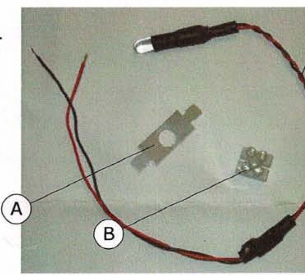

Någon som vet hur denna metall bit skall sitta vid flamvakten?
Kör med styrkort K6
  • Metallbit och sensor med kopplingskablar märkta A och B för användning i flamvakt relaterat till styrenhet K6.
Man brukar böja plåtbiten som ett u typ,finns säkert två spår i kaminen som ytterändarna ska in. Har för mig att man stoppar in flamvakten först i blecket
