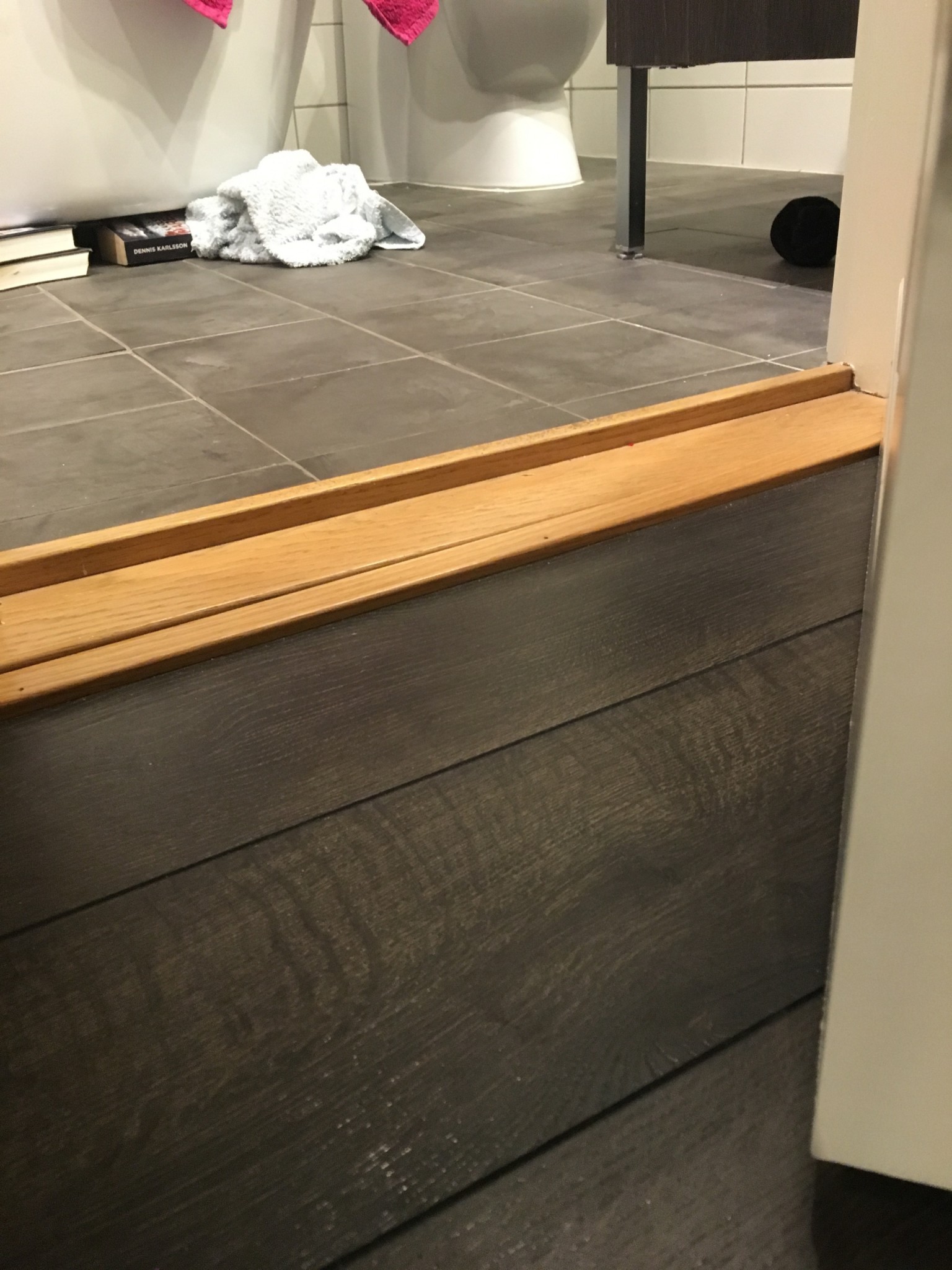

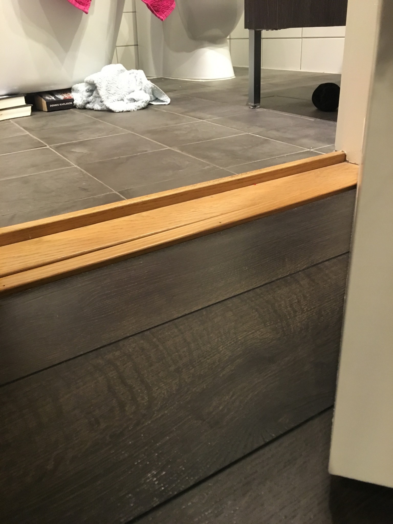

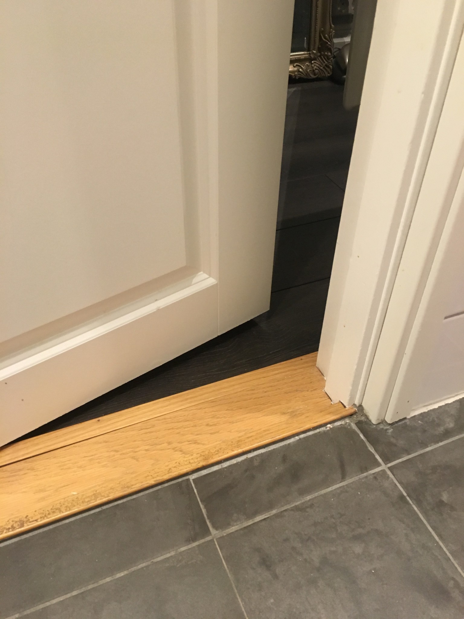

Här kommer bilder:

Är detta ngt?
Fattar dock inte hur den är ventilerad?? Kan ngn förklara?
Hur går luften?
Mellan dörrbladet och tröskeln. Det verkar vara en cm springa däremellan. Är det inte det så kan man kapa av dörrbladet lite grann.
Jag är tämligen säker på att tröskeln/dörren redan har ventilationsspringa. Stäng dörren med fläkten igång och känn med vått finger längs tröskeln på dörrens insida.
Eller lägg en handduk över tröskeln och stäng dörren försiktigt. Om det går bra att stänga dörren och handduken ligger löst, så har du redan ventilationen där.

Japp, tycker också det ser ut som det blir en bra glipa vid tröskeln.
