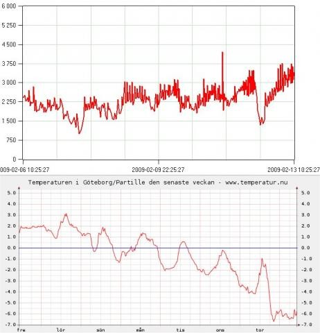

Har loggat och följt en period på husets värme effektuttag jämnfört med ute temperatur.
Planerna är självklart att införskaffa en L/L värmepump då vi har ett direkt-el radhus på ca 120kvm i 1½ plan.
Men om man ser på kurvorna så snittar vi strax under 3KW och L/L pump ger väl som max runt 4KW värme.
Så teoretiskt så skulle en L/L pump räcka för att värma hela huset om man bortser från placering?
Kommentarer?
