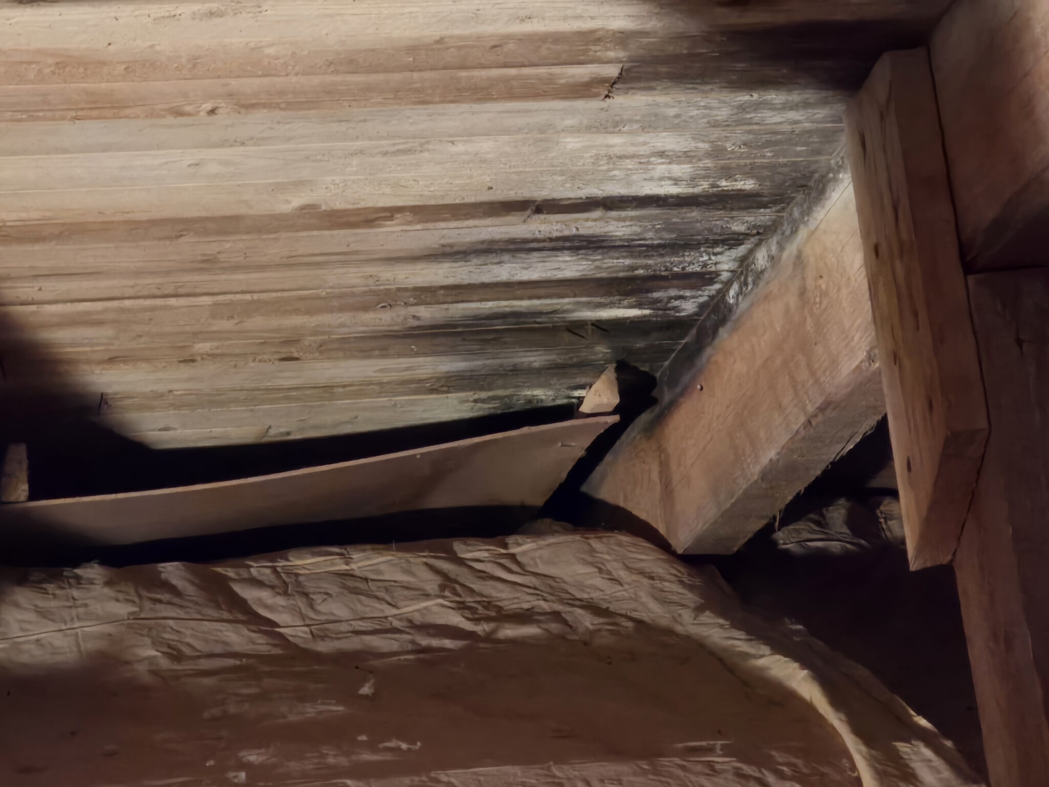

Vad kan detta beto på? Finns på ena långsidan av huset näsran varje takstol men inte på den andra långsidan. Huset har 20cm glasfiberisolering med någon svart papp under isoleringen. Sitter mot innertaket. Är det fukt från huset som tar sig upp på vinden?
Det ser mer ut som att taket läcker eller har läckt där eftersom det är koncentrerat till ett ställe.

Är alla precis vid takstolarna?
Det är ganska vanligt att läckage syns vid takstolarna då läkten är spikad där och då leder ner vattnet, man kan nästan ana att det runnit vatten på själva takstolen också.
Japp alla vid takstolarna. Byta råspont förstår jag man behöver. Vad gör man åt takstolen?Rickard. skrev:

Jag skulle inte vara det minsta orolig för bärigheten men är dom mjuka på ovansidan så är dom ett olämpligt underlag för råspont och då kan man t ex förstärka med nya reglar som fästs bredvid takstolen. Behöver taket riktas så är det ganska smidigt att göra bort det redan här.
