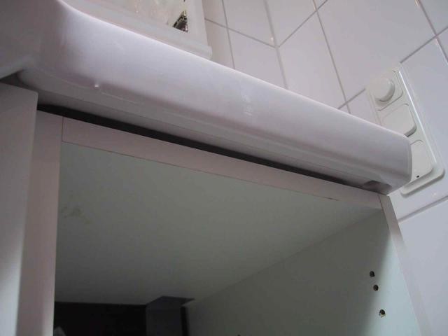

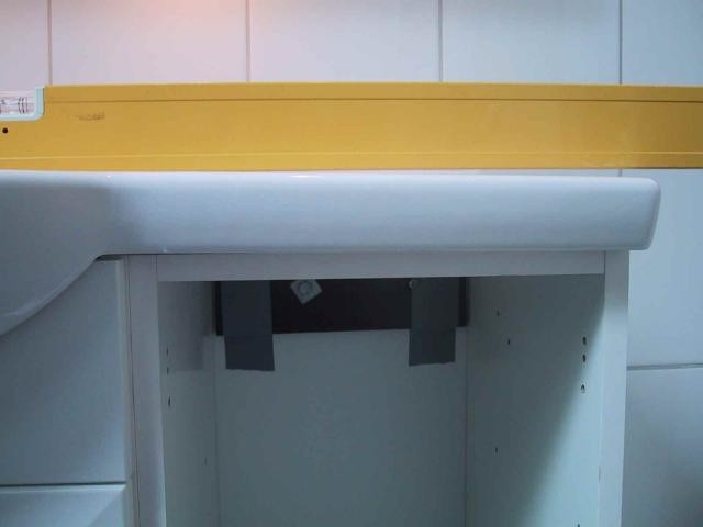

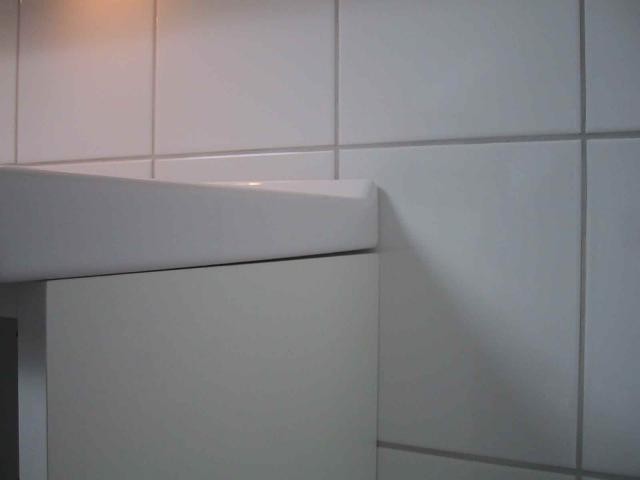

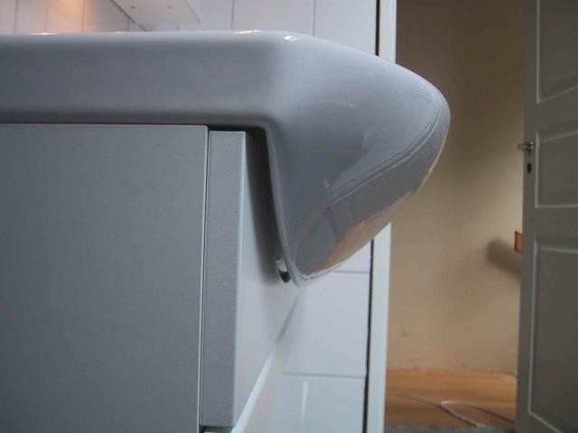

Det har dragit ihop sig till montering av handfatet på kommoden och jag upptäcker nu ett fel i glasyren + att passformen är överraskande dålig:
- Glasyren kring brädavloppet är gul (kommer att se permanent smutsigt ut)
- Undersidan är skev så att det blir en 4 mm glipa i ena hörnet (kommodens ovansida är invägd och plan så det är inte där felet ligger).
- Handfatet verkar vara c a 10 mm för djupt för kommoden. Det medför en glipa vid själva handfatet men också att det blir mycket stort springa till höger om handfatet, tveksamt om det går att få till en fungerande limfog där.
- Den plana delen till höger lutar bort från handfatet d v s vatten som hamnar där rinner ut på golvet snarare än ner i handfatet.
Jag funderar på att reklamera men vad tycker ni? Är jag för petig?

Porslinshandfat kan ha förvånansvärt stora toleranser. Här är ett exempel:

Det gula kring breddavloppet skulle jag inte godkänna även om det var ett "lågprismärke".
Även om det som nämdes tidigare i tråden så har sanitetsporslin stora toleranser så ser det ut som lite väl på dina bilder. Vad är det för fabrikat?
Många tror att tvättställ och WC-stolar är exakta vetenskaper. Det är inte för så många år sedan som man slutade med gipsformar och gick över till gummi på vanliga standardtvättställ, skulle förvåna mig mycket om ditt ställ inte är gjort i en gipsform. Grejen med den tekniken är att pjäsen reduceras cirka 30% och då blir självklart toleranserna därefter.
Sanitetsporslin är i högsta grad fortfarande till viss mån ett hantverk och det står ingen maskin och spottar ut WC--stolar en efter en utan varje pjäs glaseras separat och det är handpåläggning på alla pjäser (inte alla tvättställ).

Hej igen, jodå det kom ett nytt tvättställ, men det var knappast bättre än det första.
