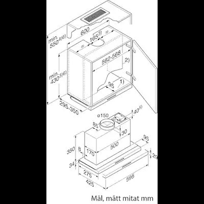

L LoTiX #1 Medlem · Lindome · 535 inlägg 25 dec 2020 11:12 LoTiX Medlem Lindome 535 inlägg 25 dec 2020 11:12 #1 Hej jag behöver en underbyggd eller utdragbar fläkt till vårt köksskåp ovanför spisen. Problemet jag tror mig ha är att skåpet inte är speciellt djupt - bara 28cm och många fläktar verkar vilja ha djupare skåp för att passa. Min fundering är om det verkligen behövs eller om det fungerar ändå. Se exempelvis den här: Inloggade ser högupplösta bilder Logga in Skapa konto Gratis och tar endast 30 sekunder https://www.elgiganten.se/product/vitvaror/koksflakt-spiskapa/DA3466/miele-koksflakt-da-3466
