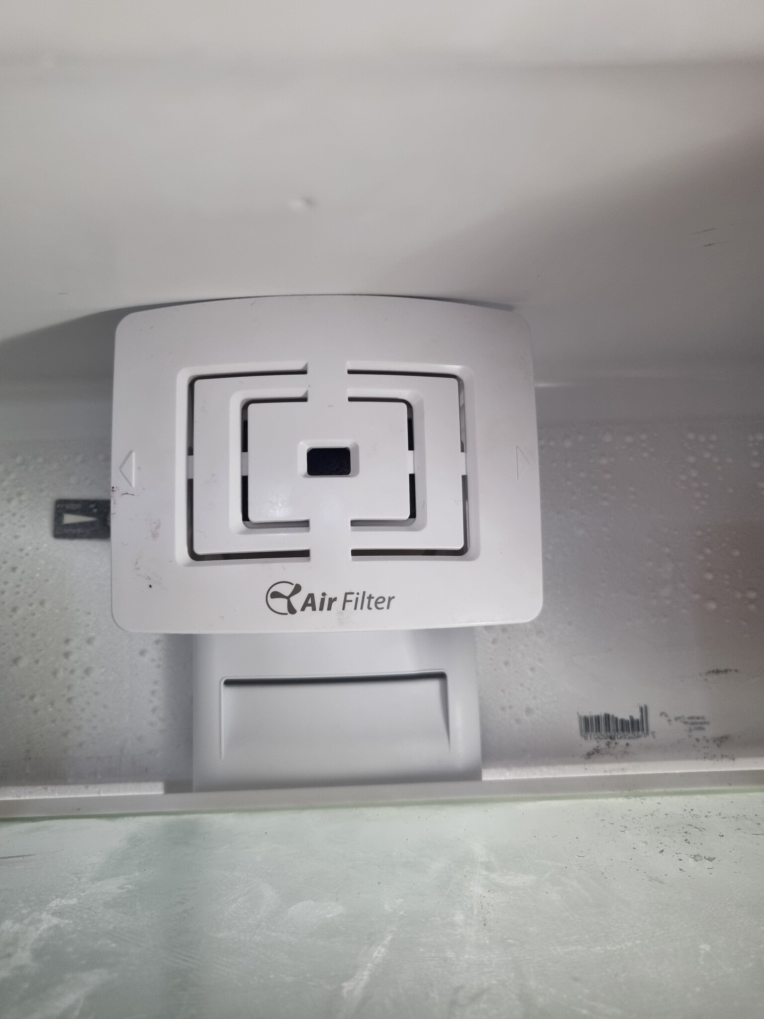

Har en Whirlpool kyl och frys, oklart årtal men säkert 10 år i alla fall. Senaste månaden för den ett fruktansvärt liv av och till. Vi tog loss själva kåpan och fläkten snurrar obehindrat. Inget som sitter fast eller tar emot. Däremot väldigt isiga väggar men det kan väl inte ha betydelse för hur den låter. Men ibland dånar det I kylen när den drar igång. Ska fläkten förresten ens gå igång när kylen är stängd?
Har du gjort det klassiska innan man börja söka vidare - låt den stå med öppna dörrar och med elsladden urdragen i minst 2 dygn.
Det är för att is, som har hamnat på ställen där det inte borde bildas is, även djupt inne i isolering skall tina, är det välisolerat så tar det tid för att tina - därav minst 2 dygn.
ha plastskiva model liknande man har under diskmaskin som vattenskadeskydd och vattnet rinner framåt under vitvaran då det kan börja tina fram vatten på ställen man inte tänkte sig skulle vara något vatten...
Nej har inte gjort det, ska genast göra det och se om det blir skillnad, tack för tipsetX xxargs skrev:Har du gjort det klassiska innan man börja söka vidare - låt den stå med öppna dörrar och med elsladden urdragen i minst 2 dygn.
Jag skulle frosta av hela skåpet. Fläkten kan ju vara överbelastad.R ratax skrev:Har en Whirlpool kyl och frys, oklart årtal men säkert 10 år i alla fall. Senaste månaden för den ett fruktansvärt liv av och till. Vi tog loss själva kåpan och fläkten snurrar obehindrat. Inget som sitter fast eller tar emot. Däremot väldigt isiga väggar men det kan väl inte ha betydelse för hur den låter. Men ibland dånar det I kylen när den drar igång. Ska fläkten förresten ens gå igång när kylen är stängd? [bild]
