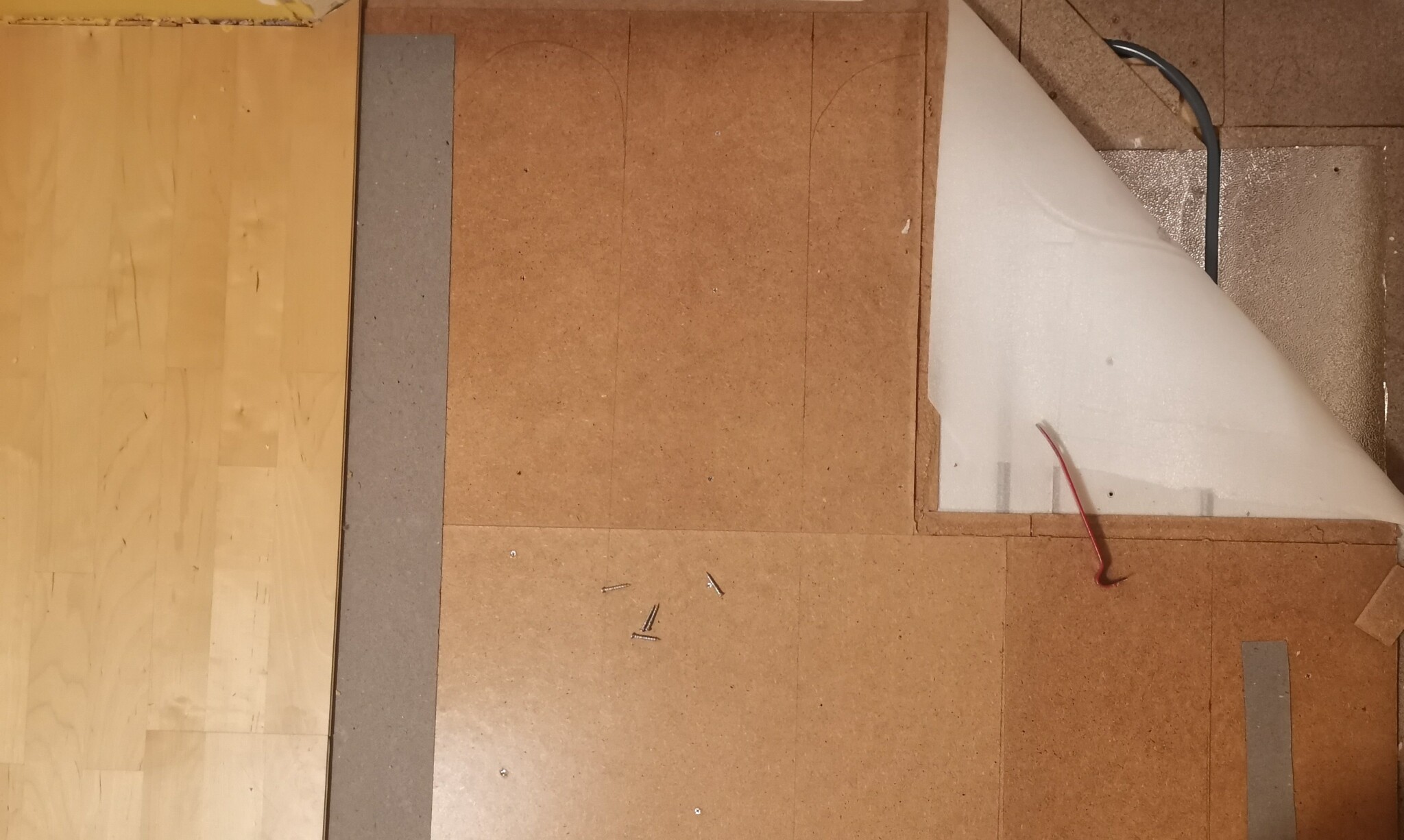

Jag ska lägga nytt parkettgolv:
Bäckaskog klickgolv från colorama https://www.colorama.se/produkter/backaskog_275886
Har börjar riva det nuvarande golvet. Bilden visar alla lager ner till golvvärmeslingan. Från vänster i bilden:
1. Nuvarande golv,
2. Golvpapp
3. Plattor, 4mm tjocka som är fastskruvade
4. Golvfoam
5. En bit av slingan som sitter emellan spånskivor.
6. Rågolv med isolering under (syns ej på bilden)
Det nya parkettgolvet är 6 mm tjockare. Behövs alla lager på bilden? Jag undrar om jag behöver ha 4mm plattorna kvar.
Jag tänkte även lägga golvet tvärs slingorna istället för längs som det är nu. Är det ett problem?
Något mer att tänka på

Spånskivorna är 12 mm, typ samma som diametern på slingan. Går det bra ändå?
Om ja, så är det bara att riva upp allt, lägga en folie t.ex. https://www.bauhaus.se/luft-och-angsparr-triofol-2-7x25m-0-2mm
Sedan lägga över den foam jag redan har. Eller hur?

Oj nej 12mm är inte tjockt någ..C Colon skrev:
Du gör bäst att lägga ett förstärkningsgolv på spån golvet om du inte har en väldigt tjock parkett..
Ja plastfolien är rätt och den ska vara direkt på spångolvet..
