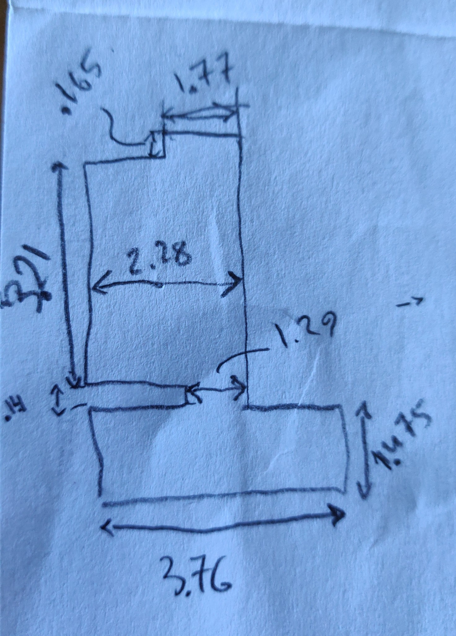

Ska till och lägga parkettgolv i hallen som har typ följande form (avstånden gäller, inte skalenligt! dörrhålet är för smalt på skissen):
Hade tänkt lägga alltihop i ett sjok, men börjar jag läsa om expansionsfogar och dörröppningar och blir osäker ifall vi kommer få problem. Visst borde det funka att lägga allt tillsammans ifall vi har 8mm expansionsutrymme längs alla väggar? Eller är det dumt?

Vad står det i instruktionerna för golvet?
I en del fall är det minst 10 mm rörelsefog som gäller och då inte bara längs väggarna utan mot allt som sitter fast, rör till radiatorer t.ex.
Vet inte åt vilket håll du har tänkt att lägga men 1,5 m kan vara för smalt för att kunna lägga tvärs den delen.
Bra golvtillverkare har en kundtjänst som kan svara på om en viss läggning uppfyller instruktionerna, vilket ju avgör hur stor risken för problem är.
