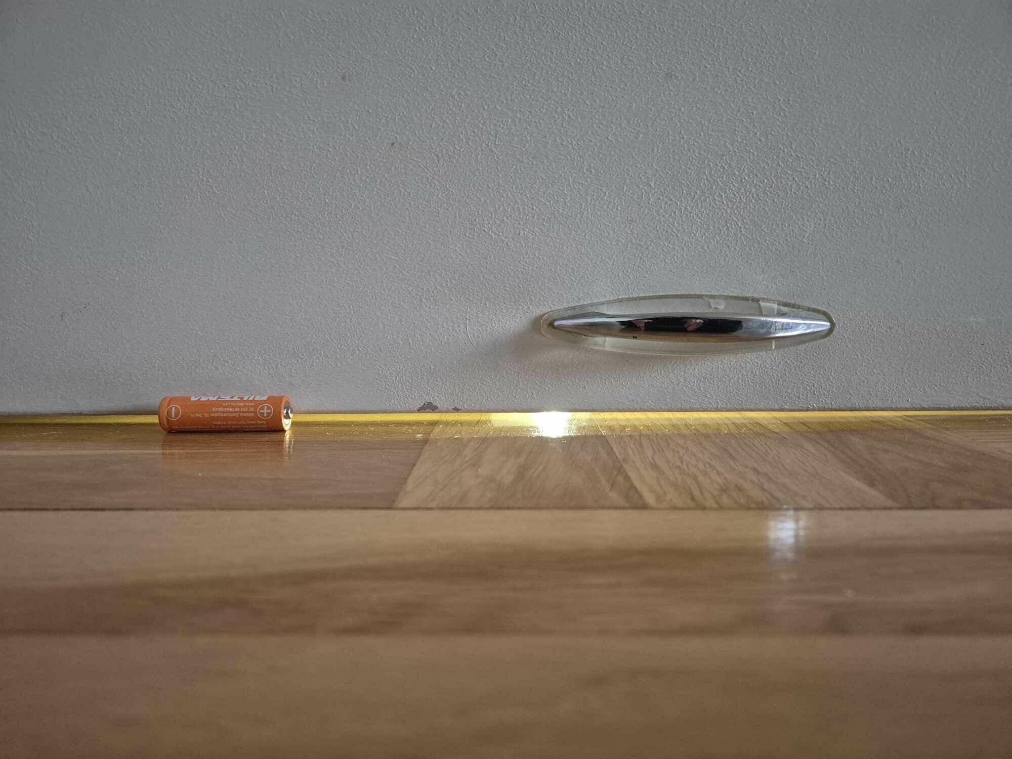

Som rubriken antyder, buktar mitt parkettgolv upp i vardagsrummet. Jag har bifogat både bild och video för att ge en bättre uppfattning om problemet.
Det är endast denna specifika yta på de 24 kvm som uppvisar detta beteende. Golvet verkar vara i ordning på resten av ytan. Jag har också kontrollerat att det finns tillräckligt med utrymme mellan golvet och väggarna runt om, så det verkar inte vara ett problem med expansion.
Min plan är att slipa golvet, och jag skulle vilja få detta löst innan vi påbörjar slipningen.
Jag undrar vad detta kan bero på och om det finns något jag bör göra för att åtgärda det.
Tack på förhand för hjälpen!

Inget svar än. Golvet ligger flytande det är något som spänner fast på något ställe, längden eller tvären. Hur är det med inredningen, står den direkt på själva golvet. så kan deb låsa fast för rörelser, med påföljd att det vill resa sig lite. Går inte att slipa förän det ordnats till.

Bjälklaget under är det i våg? Finns det något bjälklag där? Kan du ta upp golvet och se vad som finns under parketten? Tror inte den svikten beror på parketten utan mer på underlaget.

Kan tillägga, lägg en rät bräda eller långpass på bulan, så syns det om det är underredet som är knas eller spänn på golvet.

Tack för svar och har gjort lite mera undersökningar och det är tydligen mera en grop under parketten och när man då trampar där så sjunker golvet ner.
Vill inte riva upp golvet för detta då det inte känns direkt skadligt att ha det på detta vis men vad vet jag?

Är det ett klickgolv så håller det, om det sviktar lite, klart dåligt underarbete, inte plant. Det är väl mer känslan att det rör sig under fötterna som avgör hur tänker göra. Har sett golv som sviktat i flera år.
