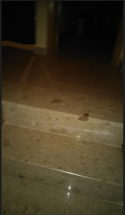

Får hem 70kvm parkett i morron som jag ska lägga på stenplattor/klinker, men hur får jag ett vettigt avslut mot nedåtgående trapp ?? - där det sista underlaget mot trappen är marmor ? Blir alltså 4-5 plankor med "änden" mot trappen, och där vill man ju ha det helst i nivå...???
Marmortrappa som möter plan golvbeläggning, behov av lösning för övergång till parkett.
  • Marmorsteg som övergår till en mörkare stenplatta, diskussion om parkettavslut vid trappsteg.

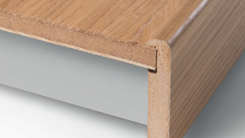

Finbs lite olika lister att avsluta med. Beror lite på tycke och smak förstås. En vinkel av metall är en variant. Ett annat alternativ ser ut så här:
Avslutningslist i trä monterad på hörnet av en spånskiva och en vägg.
Tack, ser ju snyggt ut, men kanske en metall list bygger mindre så man slipper ev. snubbeleffekt ?
Ja en metalllist blir lite lägre men syns kanske lite mer.
Googla exempelvis på ”list trappnos” så kan du få lite inspiration.
