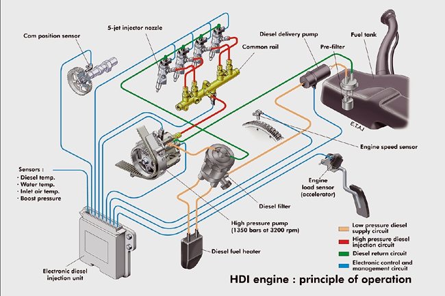

J josa100 skrev:
Verkar vara standard att borra i ett extra dykrör i bränslepumpen (istället för att borra direkt i tanken).
[bild] [bild]
Du ska aldrig borra i bränsletanken utan du absolut ska borra dig in i tanken så ska du ta dig igenom locket i bränslepumpens armatur när det är utlyft från tanken som du postat bilder om här.
Det är viktigt att det blir helt tätt i genomföringen som ska klara en del tryck då tanken utsätts för tryck som du ibland märker när du lossar tanklocket (pyser) samt är orsaken till att tanklocket rappar över när du spänner åt dem.
Tänk även på att du måste använda en slang som klarar att vara dränkt i bensin så du kan inte använda vanlig bränsleslang för bensin.
En del bränsleslangar för etanol går att använda men åk till en slangexpert och köp 1m (minsta längd) som är lämplig det kostar inte många kronor.

H Husqvarna220Ac skrev:
Hej
Du har väl bränsleslang/rör i motorrummet? Gör ett T-kors där, exempelvis före filtret eller på returen..
Nope , koppla inte in bränslet från motorns bränsle rör , kan vara ett högt tryck där när tändningen är på .
Bränslet ska tas via locket till bränslepumpen (på tanken) ingen annanstans.

Moderna dieselmotorer har ett högt bränsletryck
  • CR1 har ett systemtryck på 200-1350 bar.
  • CR2 har ett systemtryck på 600-1600 bar.
  • CR3 har ett systemtryck på 1200-1800 bar.
Produceras dock inte i tanken , bränslereturen ska man inte hämta bränsle från , går inte hela vägen ner i tanken (skulle jag tro)
josa100
Självklart inte efter dieselpumpen! Givetvis mellan tank och bränslepump, där är det inget tryck..
Tomture61
Om du tittar på bilden så ser du ngt som heter Diesel delivery pump , kan också sitta i tanken , normalt i det stora locket ( där man borrar hålet för extra anslutning)
Kolla även inlägg 11 , med en bild på TS bränsletank.
Måste ge dig rätt , till 50% , ang pump i tanken .
Går även att koppla in sig på returen , till 100%
:oops::rofl:
Såg någon som föreslog att man skull sätta en "catch tank" på bränslereturen som rymmer 1-3liter. (Går inte returen ned i tanken så suger man ju rent i returen om man kör med värmaren när bilen är avstängd.) Suger den från catch tanken så är det ju lugnt. När bilen sedan startas fylls "catch tanken" igen.
Det verkar råda delade meningar om det är tryck i bränslereturen tillräckligt för att trycka in bränsle i dieselvärmaren när den inte är igång (farligt). Enligt en del försäljare jag frågat avråder de från att koppla så (den bör kopplas direkt i tanken).
