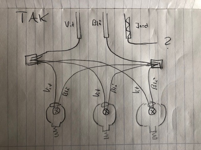

Handritad skiss av kopplingsschema för tre parallellkopplade lampor med två ledare och jord anslutna till taket.
3 enkla asiatiska lampor ska hänga från taket. Det är inga egentliga armaturer utan enkla tygskärmar utav trä och textil där man trär i en lampsladd genom varje och sedan fäster sladden i en klämma som avlastning. Det blir alltså 3 lampsladdar som skall parallellkopplas i taket. Ur taket kommer 2 ledare + jord. Är detta kopplingsschema korrekt? Vanlig lampsladd har vad jag förstår ingen skyddsjord så jorden i taket får man bara lämna därhän? Upplysningsvis: i taket tänkte jag använda Cable Cup eller något liknande för själva upphängningen. Tacksam för svar.
  • Handritat kopplingsschema för tre parallellkopplade lampor med ledningar märkta 'Vit', 'Blå' och 'Jord'.
Det är rätt ritat.
Jordtråden avslutas i en kopplingsklämma (tex Wago 221) i samma utrymme som de andra kopplingsklämmorna.
