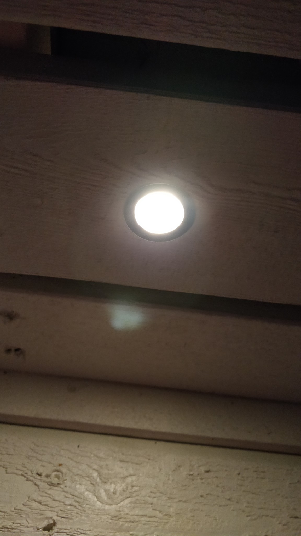

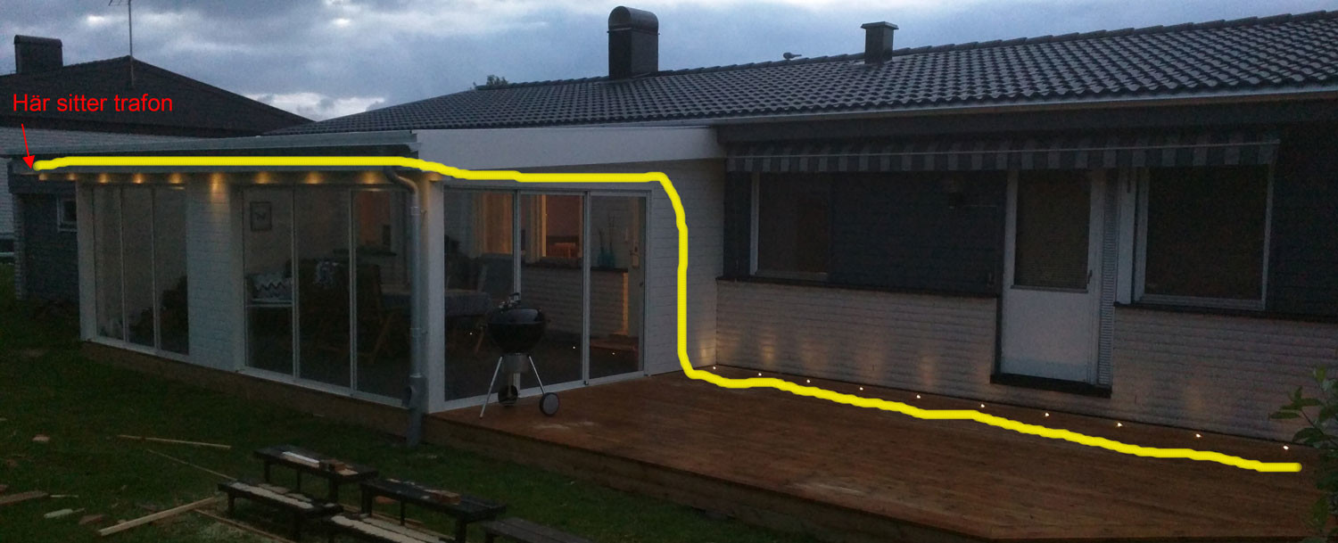

Jag köpte för ca 1,5 år sedan två slingor Cosa 30 LED-spotar, totalt 20 spotar. Tio av dem sitter i takfoten på uterummet och tio på tralldäcket. Lamporna är parallellkopplade.
Det är kopplat såhär:
Vägguttag -> trafo -> 10 spotar (takfot) -> 10m förlängningssladd -> 10 spotar (infällda i trallen). Se bifogad bild samt länk till "kopplingsschema"

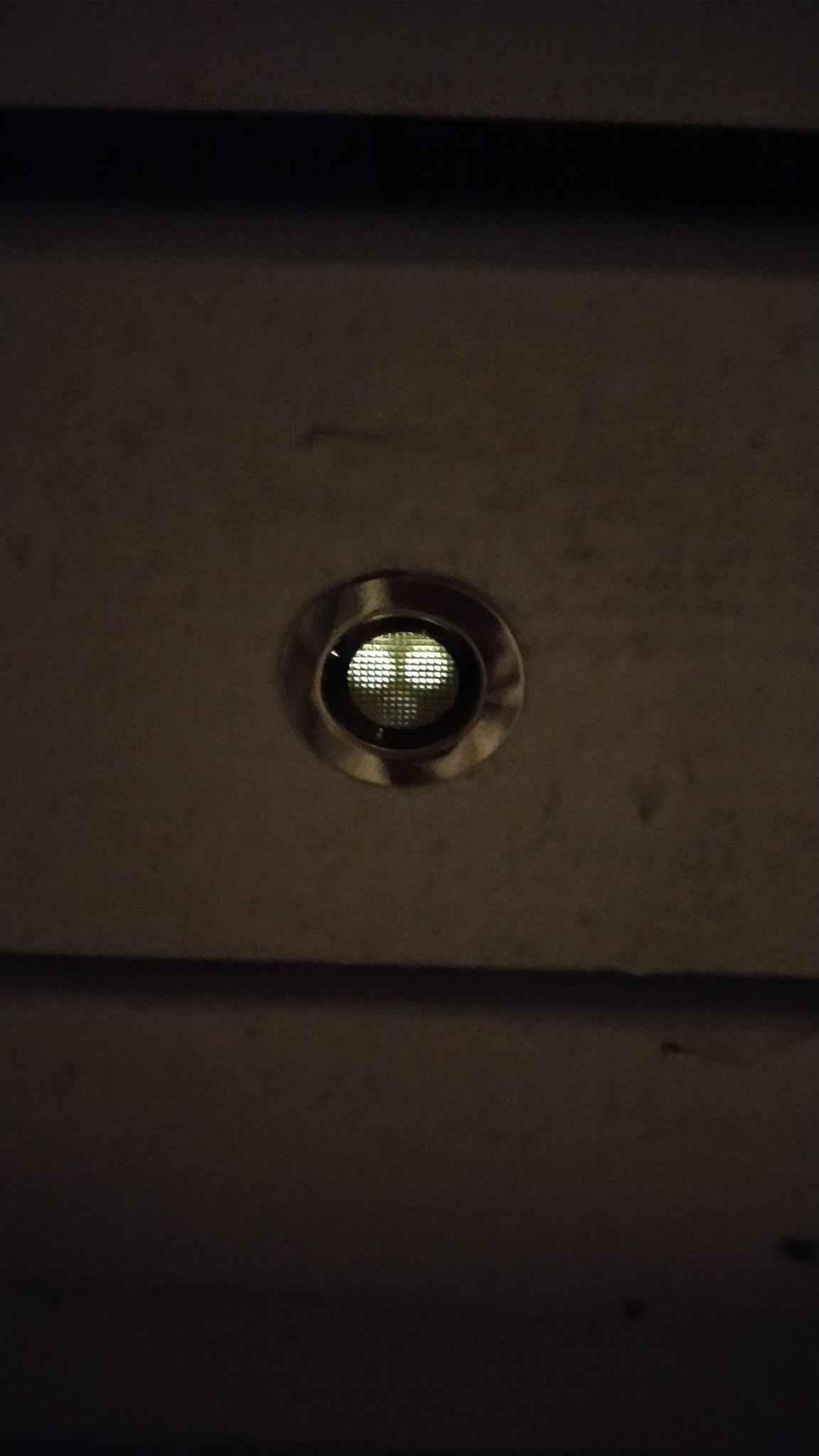

Detta har funkat perfekt i 1,5 år, tills trafon gick sönder häromdagen. Så, jag beställde en ny likadan trafo och kopplade in den. Men nu funkar inte spotarna som de ska längre. Den spot som är närmst trafon lyser som vanligt, men sedan lyser de svagare å svagare ju längre bort från trafon man kommer, och spot nr 10 (sista i takfoten) lyser bara jättesvagt. Ingen av spotarna i trallen lyser alls.
Om jag kopplar bort spotarna i trallen från slingan så lyser de i takfoten precis som de ska.

- Spot nr 1 närmst trafon och spot nr 10 när hela slingan är inkopplad.
- Hur uterummet ser ut och hur sladden går (gul), fotot togs när allt funkade som det skulle.

Lite mystiskt. Min första tanke var att det blivit fel "trafo". LED finns ju både i utförande som skall ha konstant ström, eller som skall ha konstant spänning ex. 12V som i ditt fall. Men jag får inte ihop det.
Kortslutning i den bortre delen skulle kanske kunna förklara det. Men egentligen skulle det inte lysa någonstans i så fall. Så det stämmer inte heller, men är ändå det mest troliga om man tittar på dina observationer. I så fall tror jag mer på intern kortslutning i en av lamporna, så att den lampan sänker spänningen för resten av dem, men att de inte är total kortslutning.
Det skulle också kunna förklara att din förra trafo slutade fungera.
Det är ju 12 DC ut från trafon, så det borde gå att mäta med multimeter. Trafo för halogen som brukar lämna AC, är svår att mäta, för moderna trafos hackar spänningen med bortåt 50Khz, enklare multimetrar klarar inte att mäta korrekt på så höga frekvenser. Men den här borde gå att mäta på.
Om min tveksamma hypotes stämmer så bör du se att spänningen blir lite lägre ju närmare de helt släckta lamporna du mäter.
Mäter jag på trafon får jag 13,8V DC. Så den gör ju vad den ska som jag uppfattar det isf. Och det är exakt samma artikelnummer som förra trafon och köptes på rekommendation av Molectric just för att den skulle orka driva 20 spotar. Och det gjorde ju den gamla.H hempularen skrev:
Jag är också inne på att det finns en liten kortslutning någonstans som "läcker" ström förbi LEDarna. Och det kan ju va som du säger att det här problemet var det som brände trafo nr1. Men jag är egentligen totalt värdelös på ellära så jag ville ha er åsikt. Svårt att hitta läckan bara, för det kan ju faktiskt vara så att kortslutningen är i någon av de tio första spotarna, men att trafon ändå kan leverera så mycket kräm att de ändå lyser som de ska sålänge jag bara har dem inkopplade.

Jag tror du kan utgå ifrån att kortslutningen ligger sent i kedjan. Spänningsfallet i ledningen gör då att de första lamporna lyser bra medan de faller i styrka ju längre bort de sitter. Du har ju redan konstaterat att slingan under trallen har en negativ påverkan.
