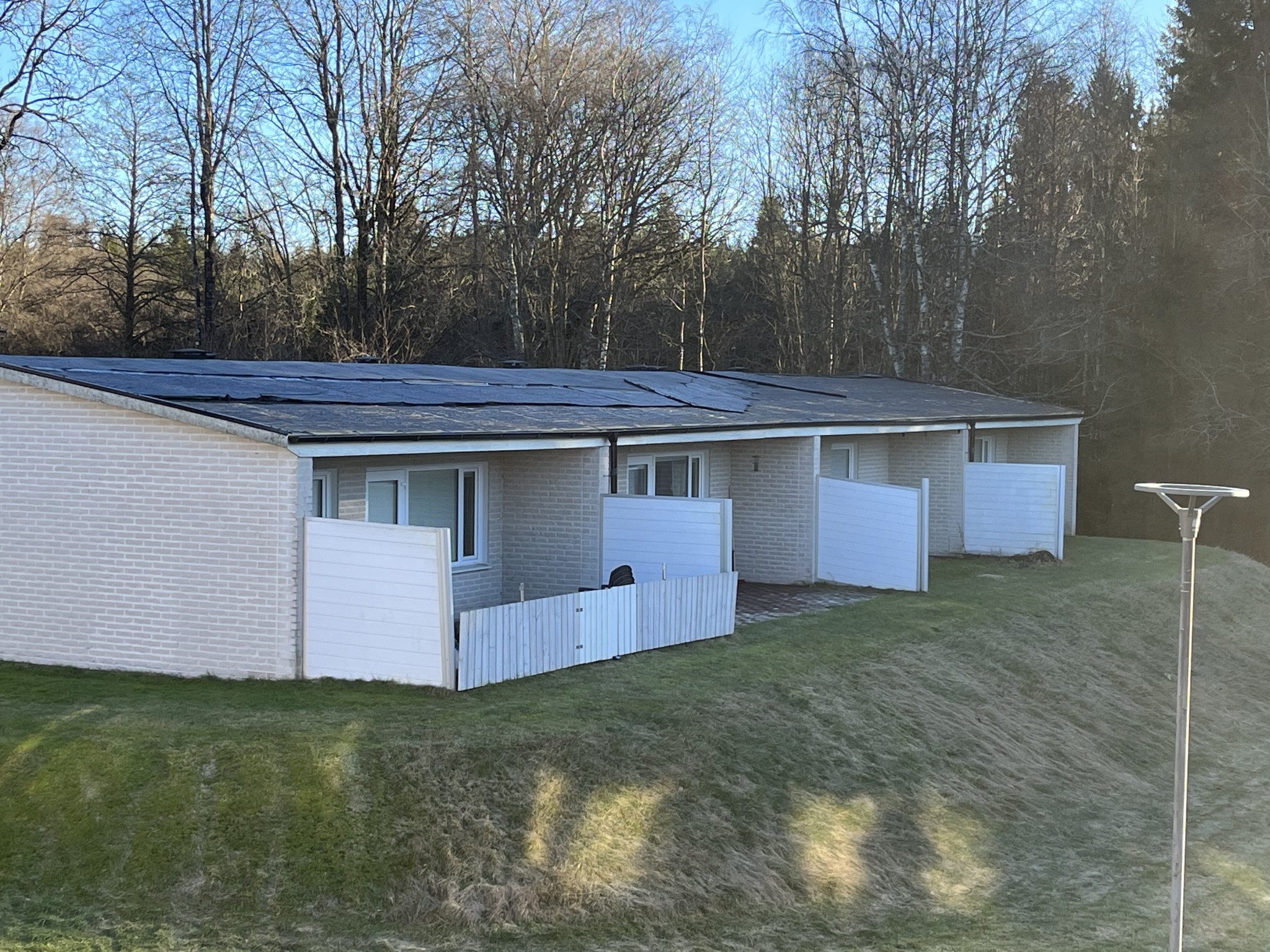

Jag skall lägga nytt papptak (ca300kvm) efter att stormen plockat ner det. Råspont är ok.
Konstaterar att det finns så många olika sorter och många prisnivåer.
Några tips?

Underlag och ytpapp.
Vad har ni använt och föredrar och vad skall jag hålla mig ifrån?

  • Ett enfamiljshus med skadat papptak, omgivet av träd och en gräsmatta, under en klar himmel.
Rickard.
Skarvsvetsad papp monterad av en duktig takläggare. Vilken tillverkaren på pappen är inte jätteviktigt men Mataki, Trebolit och icopal är 3 stora och bra tillverkare alla är kopplade till https://tatskiktsgarantier.se/ att dom också tillverkar pappen i Sverige med svenska löner/förutsättningar tycker jag är en bonus.
Du ska undvika glaciär, självtäck och resten av diy varianterna med klisterkant.

M Mattias Andersson skrev:
Skall även underlagspappen vara av svetstyp?
Nej den kan vara vanlig. Monteras ytpappen nära på duger yam2000men behöver underlaget faktiskt vara tätt en tid är det bättre att gå upp ett steg i alla fall till yap2200 men det är ju en kostnadsfråga.
