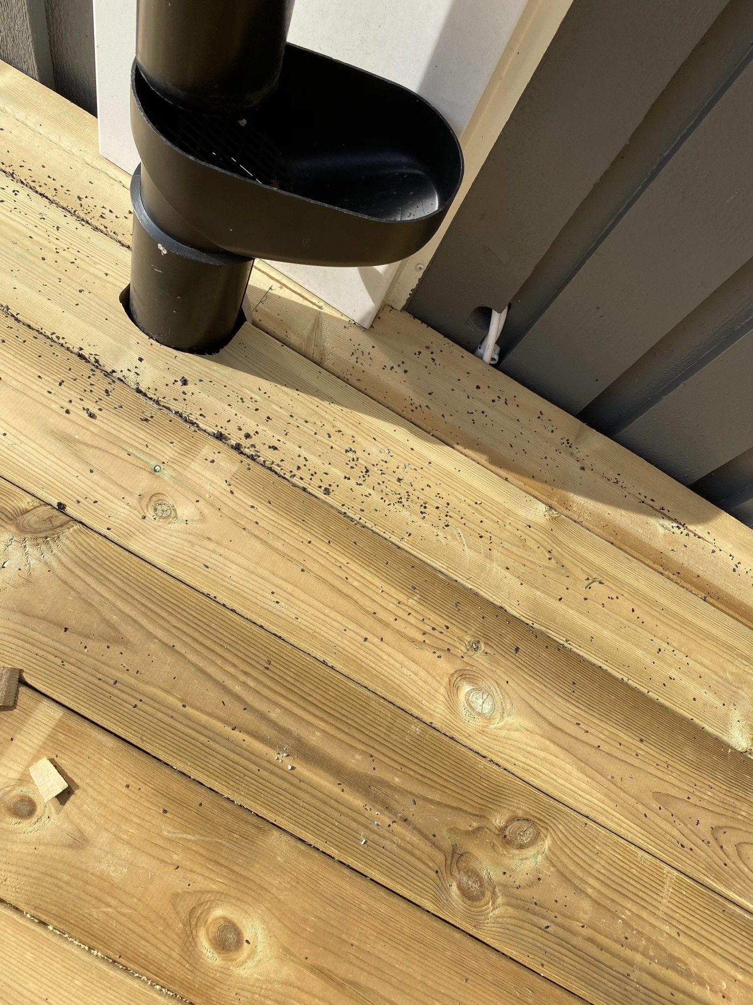

Bytte pappen på garagetsket för ca 5 år sen och la även papp på nya entretaket.
I början var det svart singel från taket överallt men det lugnade ner sig.
Men efter ett par dagar av mycket regn och vind så fortsätter det falla från pappen överallt.
är detta normalt?
Det är Protego SBS 4500 3 graders som ligger på taket. har inte hört något dåligt om detta.
börjar bli tröttsamt att behöva sopa av altanen och bilen varje dag.

Nej det är inte normalt.

Troligtvis har dom antingen lagt på tok för mycket skiffer eller så har dom lagt på skiffret för kallt. Hur ser pappen ut nu? Är den fortfarande helt täckt med skiffer eller börjar det bli fläckar utan?
var uppe på Taket och det ser normalt ut.Rickard.ag skrev:
Inga fläckar osv.
Börjar tro det är överflöd.

Ta en piassava och gå över taket och sopa bort allt löst så blir du av med det på en gång. Ta bara inte i så du håller på att knäcka skaftet så gör du ingen skada. (tanken är ju inte att slå lös det som sitter fast)
