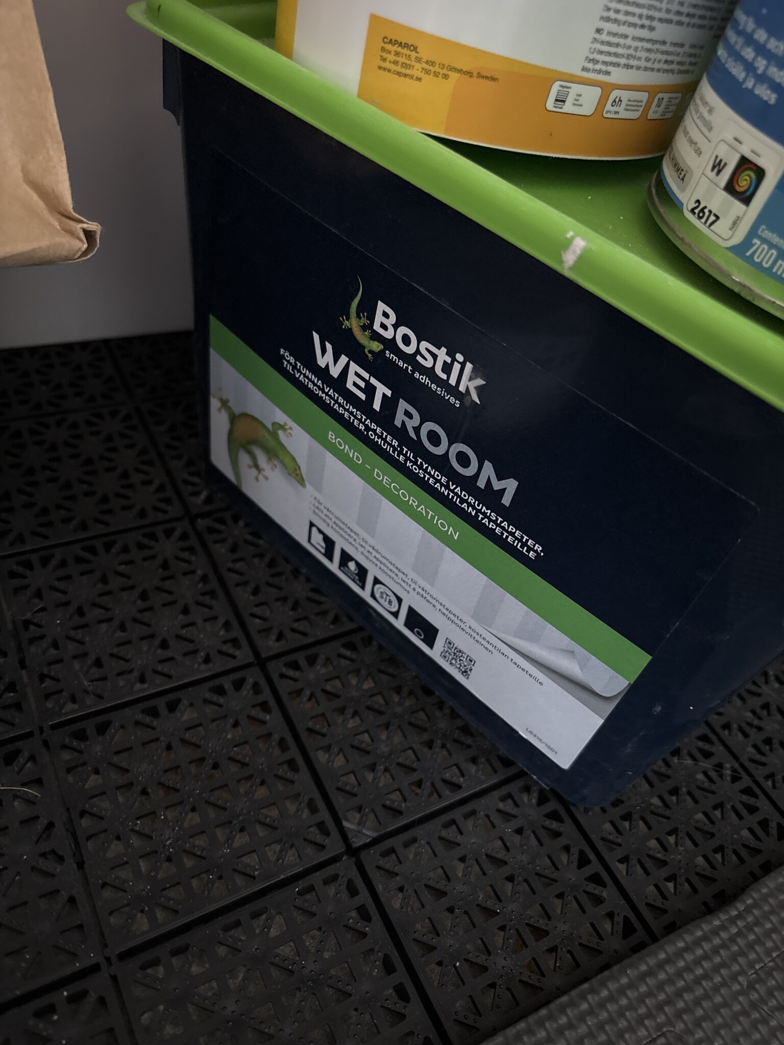

Då är jag med. Nej du skall göra så här.
Fyll den lilla springan mellan gipsplattorna. Lite pilligt men det går om du drar den mot skarven. Nu blir det som att gipsskivorna sitter ihop men du har fortfarande kvar hela försänkningen.
Nu penslar du på limmet och trycker dit remsan. Fortfarande nere i försänkningen. Därefter kan du social på hur du vill utan att den reser sig eller sticker ut.
Har du problem nu så vänta tills du skall spackla kortändar där det inte finns någon försänkning. Där blir det ännu mer kritiskt med att få det så platt som möjligt.
Limmet i bilden.
