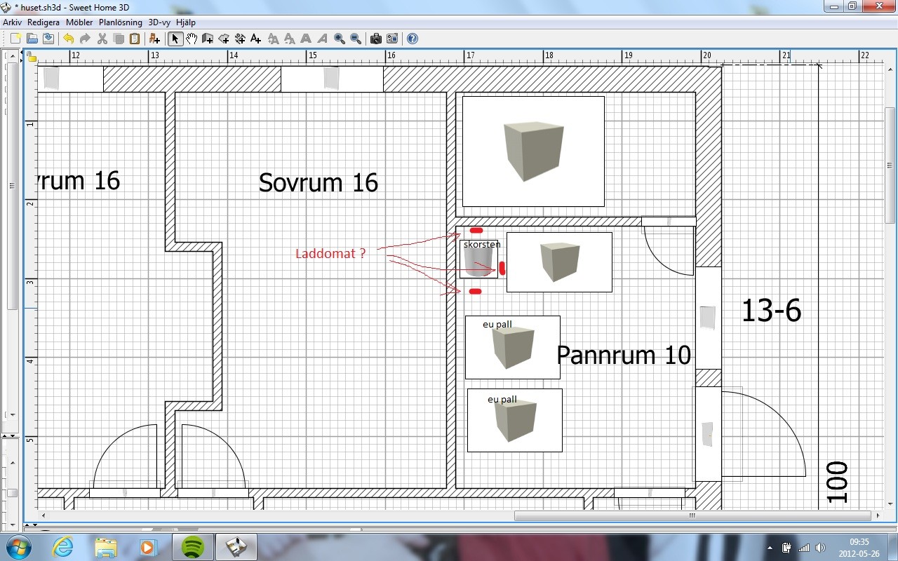

vedmannen skrev:
Fönstret är 13x6 så panna hamnar under det så skymmer fönstret gör det ju inte.
vet inte om jag vill ha 3 eupall i mitt pannrum,
Har hellre 1 eupall och en fåtölj och ett litet bord så man kan ta en ciggar och nått gott att dricka i pannrummet :)
Nä, det låter bra med fåtöljen:cool:
Men, planlösningen gör att du har plats att ändra dig vid behov så att du får in 3 pallar. Vargavinter:eek:
rca1959 skrev:
Japp!
Pannan är ur vägen och dörren till acktankrummet är ju stängd nästan alltid. Gott om plats framför pannan samt till pallarna.
ja det är ju det bästa för att utnutja platsen så bra som möjligt
Känns som du är nere på detaljnivå när du placerar laddpaketet på ritningen. Om du kör nåt mindre än gamla laddomat 21 så sitter det som sagt bäst under rökröret (som ändå är outnyttjat utrymme).
Är du nere på den nivån så rita upp hela rörmokeriet så att det blir lite rör och snyggt. Känns som slöseri med utrymme att bygga in det bakom en dörr
har tänkt att köra med laddomat 21-100
får laddomaten det plats bakom pannan fast man kör med skorstensblock ?

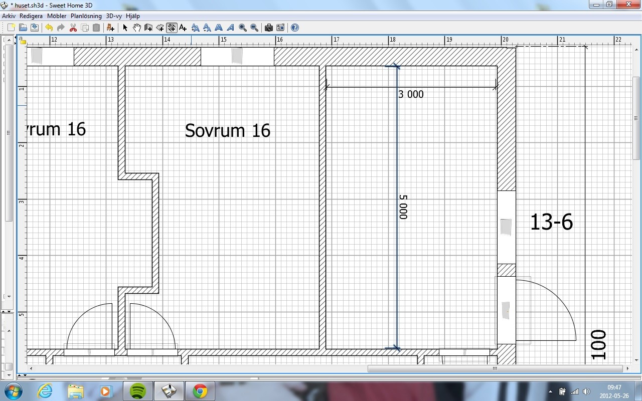

lägger upp en ritning utan nått utplacerat ifall nån har nått annat förslag
Glöm inte pallen framför fåtöljen, en konjagare avnjuts bäst med fossingarna upplagda på något.:cool:
vedmannen
får ha eupallen framför fåtöljen då :)
