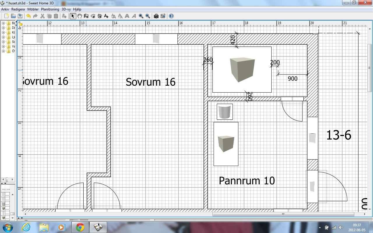

Går tillbaka till den här ritningen då jag tycker den verkar bäst.
Vad tror ni om isoleringen av tanken ?
blir 400mm på toppen plus 600 som är på vind så där lär det ju räcka iallafall.
har de räknat med isoleringen i väggarna eller? hur mycke isolering får du plats me? exklusive vägg!

har väl tänkt en 145 skiva mot inneväggarna som är 120 tjocka och 70 eller 95 mot ytterväggen som är 330 tjock.
sen i mot det lilla rummet en 200 skiva.
Välisolerat :thumbup:
Isoleringen var imponerande, du kommer inte att ångra dig..
Jag har 450mm på toppen och 350mm på sidorna och min 4m3 tank håller 5.5 veckor utan uttag :) En gigantisk termos(var iofs 55 grader i toppen då)..

Har du ritat upp all rördragning i skala så att det verkligen får plats? Att få en bra dragning som är luftvänlig kan ta lite plats, du skulle köra slutet system va?
har en 5kubikare o kommer köra med 200mm isolering o enligt beräkningarna så kommer de sjunka 4c i veckan. o de kan jag leva me..
vedmannen
nej inget slutet system, så det blir ingen stor expansion på 600-700 liter inne i pannrummet
